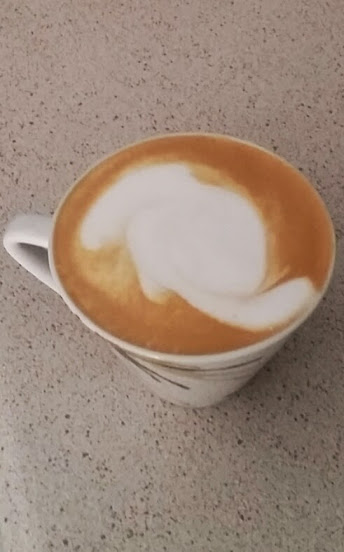

καλημερα παιδια.μετα απο 3 - 4 λιτρα γαλα καταφερα αυτο με την gaggia clasic...πιστευω αρκετα καλο.σιγα σιγα θα το βελτιωσω.

δε χρειάζεται να κάνεις latte art για να πεις ότι κάνεις καλο αφρόγαλο..αρκεί να πετύχεις σωστή υφή και θερμοκρασία..μια χαρά φαίνεται η φωτο σου

υπομονη φιλαρακι......σιγα σιγα με την εμπειρια θα το δεις !! :a013:
