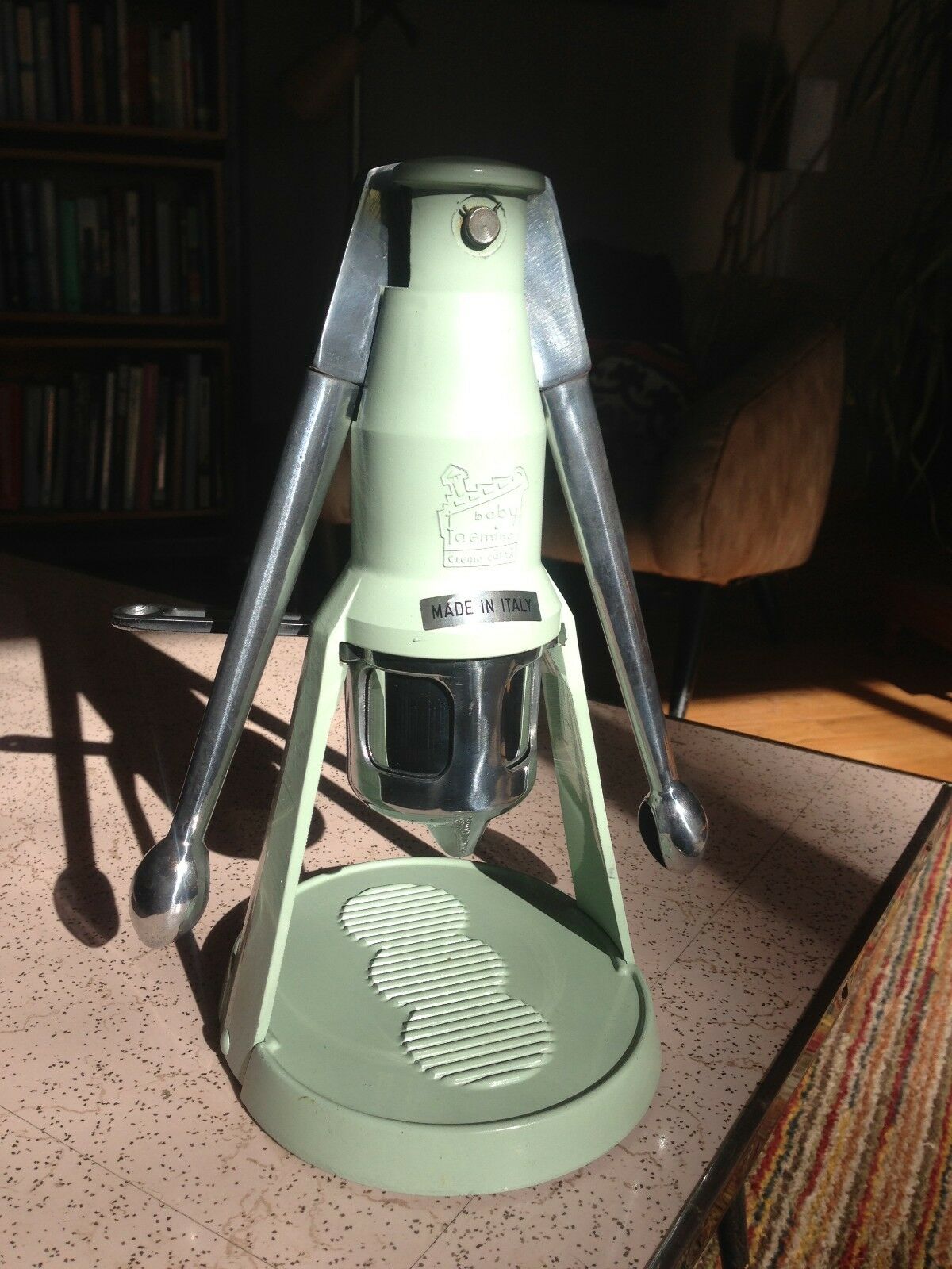

Πιστεύω όμως ότι είναι μια πολύ καλή λύση για φορητή μηχανή αν και έχει μια τιμή λίγο τσιμπημένη , η STRIETMAN πιο πολύ σαν μηχανή φίλτρου μου μοιάζει όσο για την CAFELAT ROBOT είναι πιστή αντιγραφή της FAEMA FAEMINA BABY ακόμη και στα παστέλ χρώματα που έχουν βάλει !!!
