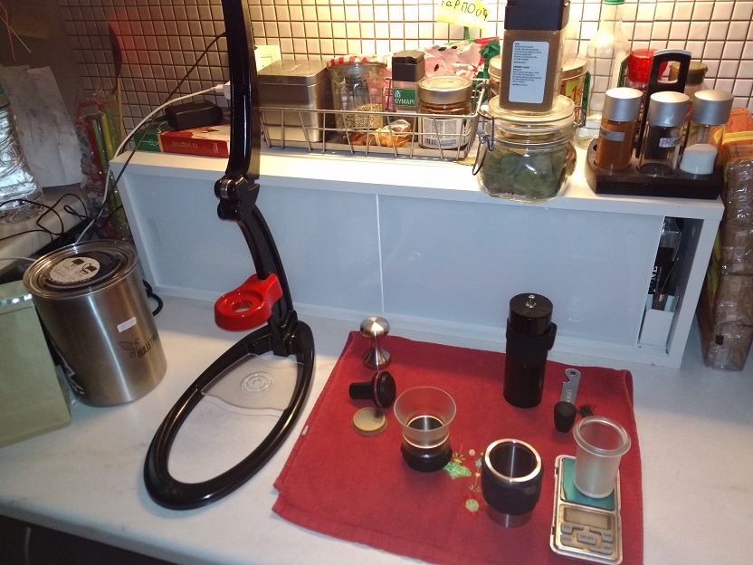

- Όλα στο φως. Όλα τα εξαρτήματα του group αποσυναρμολογούνται και συναρμολογούνται άμεσα χωρίς εργαλεία. Οπότε βολευόμαστε οι άμπαλοι από μαστοριλίκια και δεν υπάρχει το άγχος ότι δεν βλέπεις από πού περνάει αυτό που πίνεις, το «βλέπω κομματάκια, άραγε υπάρχει διάβρωση;» κλπ. Μόνη εξαίρεση αλλά σε μικρό πάντως βαθμό, είναι το αρχικό «portafilter» που δεν δίνει πρόσβαση στην κάτω πλευρά του καλαθιού, με το πρόβλημα να έχει λυθεί στις νεότερες εκδόσεις – αναμένεται και η κυκλοφορία του bottomless.
Το συνημμένο γκρουπ και λοιπά....jpg δεν είναι πλέον διαθέσιμο

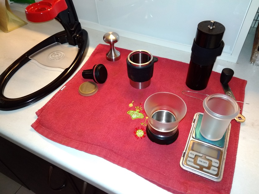

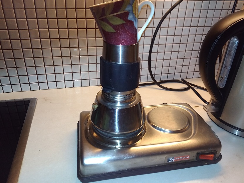

Η βάση αριστερά, το tamper, το πιστόνι, το shower screen, ο κύλινδρος, το καλάθι - portafilter με το χωνί και ο δοσομετρητής πάνω στη ζυγαριά.
