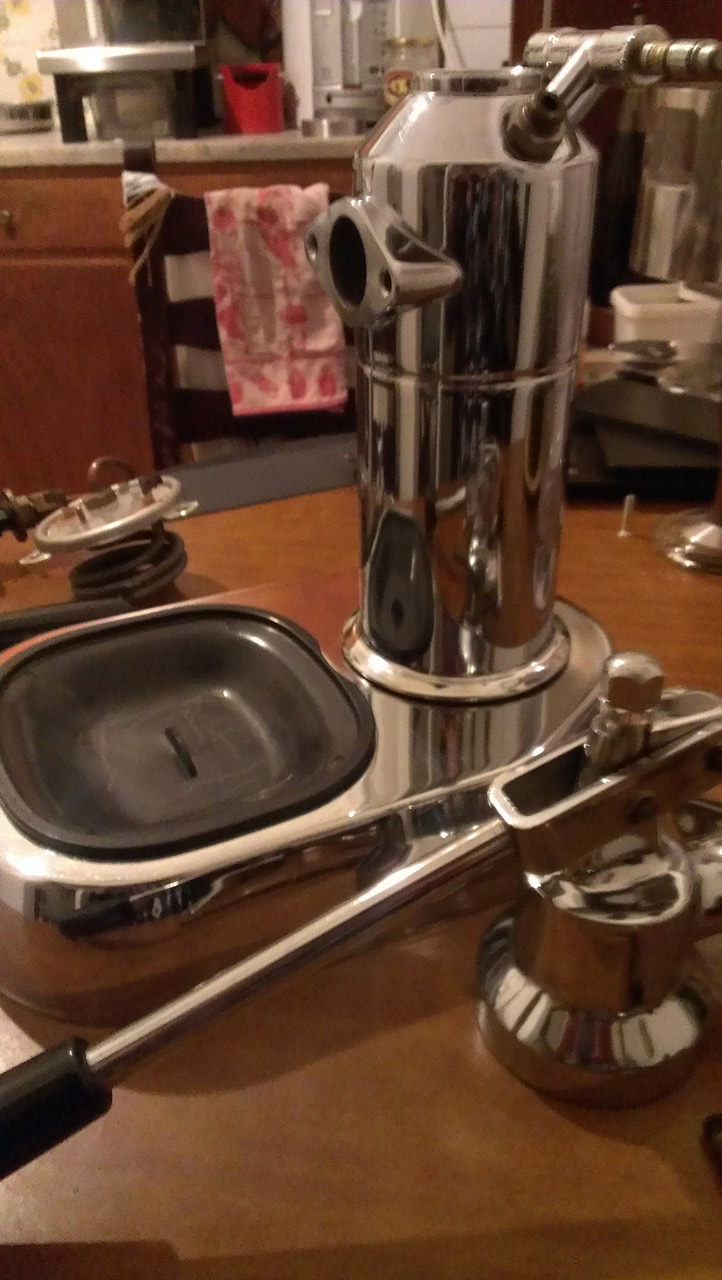

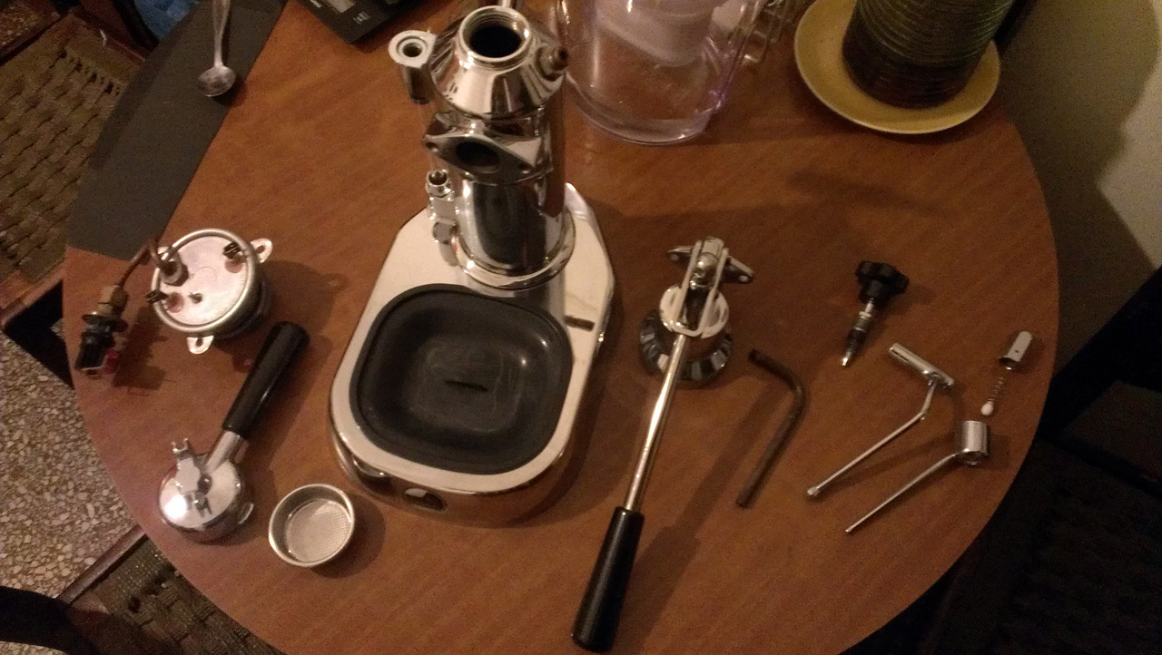

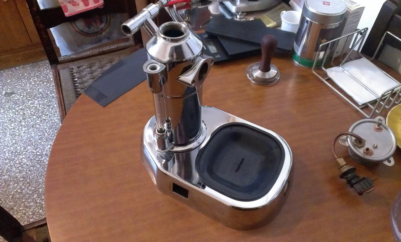

Και οι φωτογραφίες που σας ελεγα.
Στην τριτη φωτογραφια μπορείτε να δειτε και να καταλάβεται σε τι κατασταση ηταν η μηχανη οταν την παρέλαβα.Το σημειο του νεροχυτη δεν μπορει να επισκευαστει περαιτερο εκτος και αν παω για επινικελωση την βαση.Ανοιξα το group και τα λαστιχα ειναι σε καλη κατάσταση,και λογο του οτι ανοιγει ευκολα μπορει ανα πασα στιγμη να ανοιχθει για να τα αλλαξω.

Re: Νεα Μηχανη La Pavoni Europicola Rebuild Restoration.
Δεν νομίζω ότι μετά τόσα χρόνια ειδικά τα λάστιχά του μπόιλερ να μην θέλουν αλλαγή.
Εχει φυσιολογκή φθορά γιατί αυτά με την βίδα κάτω απο την σκάφη έβαζαν νερά και σκούριαζαν την βάση εσωτερικά.Το κατάλαβαν και η επομενη γενιά ήταν μέ βάση χωρίς αυτήν την τρύπα και άλλο πλαστικό καπάκι απο κάτω (σε αυτό έπιανε η βίδα της σκάφης)
Στο κέντρο της αντιστασης έχει θερμοστάτη σαν ασφάλεια για το μποιλερ αυτος υπάρχει σαν ανταλλακτικό αν δεν τον έχεις.
http://www.francescoceccarelli.eu/La_Pa ... 6-2003.JPG
Αυτή η έκδοση φόραγε μονό διακόπτη με κόκκινο και πράσινο λαμπάκι
