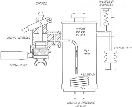

Μπάμπη αν θυμάμαι καλά η μηχανή δουλεύει με ατμό και τον υγροποιεί για την απόσταξη. Οπότε κάνεις καφέ και μετά ατμό και όχι το αντίθετο αν είναι έτσι. Θα το δω μέχρι το Σάββατο για να ξέρω . Έχω τις 1ες μέρες αδειούλα του 2010 οπότε τρώμε και έρχεσαι όποτε θέλεις

Ας σχολιάσει κάποιος άλλος. Έχω βαρεθεί να γίνομαι ο κακόςxrhstaras έγραψε:Μπάμπη αν θυμάμαι καλά η μηχανή δουλεύει με ατμό και τον υγροποιεί για την απόσταξη...

Η μηχανή ΔΕΝ δουλεύει με ατμό!!! Το boiler έχει νερό και ένα μέρος αέρα/ατμού , και βρίσκεται υπό πίεση ~0,7 - 1 bar. Όταν σηκώνεις τον λεβιέ το ΝΕΡΟ ωθείται μέσω ενός σωλήνα -που βρίσκεται μέσα στο νερό- στο γκρουπ λόγω της διαφοράς πίεσης. Όταν ανοίγεις την στρόβιγγα ατμού διαφεύγει ο ΑΤΜΟΣ από το πάνω μέρος του boiler στο ακροφύσιο του ατμού. Δεν παίζει ρόλο η σειρά καφές/ατμός, καλό θα είναι να ανοίγεις τον ατμό στο maximum δλδ μόλις σβήσει το λαμπάκι του πρεσσοστάτη και να έχει το boiler αρκετό νερό, παίζουν διαφορές "όγκου" και "ταχύτητας" ατμού ανάλογα με την ποσότητα νερού/ατμού που θα τα δεις στην πράξη.

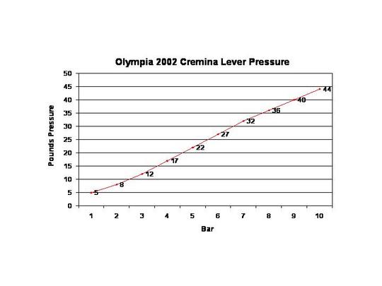

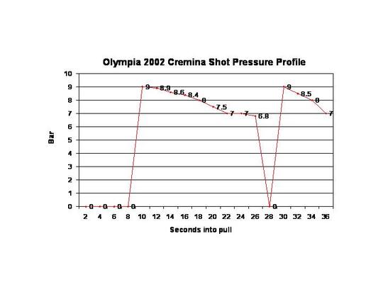

Υγ.Σόρυ δεν θυμάμαι αν τις έχω ξανανεβάσει, 3 φώτο που δείχνουν το γκρουπ της σε τομή για να πάρετε μια ιδέα, shot profile για fellini move, και πόση δύναμη χρειάζεται για την πίεση -προσοχή σε POUNDS-. Μπάμπη πάντως θα σου πρότεινα για αρχή να παίξεις με 7-11 γρ. απλό σήκωμα και κατέβασμα του λεβιέ και άλεσμα τέτοιο ώστε να πάρεις 20-30ml σε 20-30δ και μόλις σταθεροποιήσεις την τεχνική σου έχεις να δοκιμάσεις πολλααααά!! Α και εννοείται ταμπεράκι 49ράκι οπωσδήποτε
