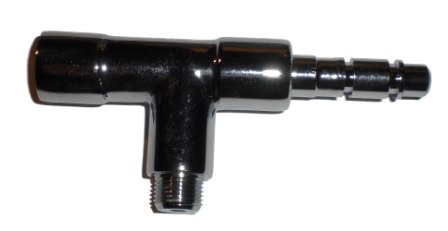

οσο αφορα το 4) ο αερας δεν βγαινει απο την βαλβιδα ασφαλειας (οπως θα επρεπε) αλλα απο την βαση του ακροφυσιου στο σημειο που ενωνεται με το boiler..... Εκει ειναι το προβλημα οπου φευγει ελαχιστος αερας (10-20 σταγονες περιπου σε σημειο βρασμου)! αυτο το κομματι που συνδεει το ακροφυσιο με το boiler ειναι αποσπωμενο? και εχει τσιμουχες?

Μου φαίνεται κατάλαβα, εννοείς ότι έχεις διαρροή στο "ταυ"/σώμα του ακροφύσιου, δες και την φώτο. Αυτό συνδέεται με το boiler με μία ροδέλα και ένα παξιμάδι Μ12. Οπότε δοκίμασε για αρχή με ένα κλειδί 12αρι να σφίξεις λίγο το παξιμάδι και δες αν σου στάζει, αλλιώς ξεβίδωσέ το με προσοχή για να μην το "φας",και πήγαινε σε ένα μαγαζί με υδραυλικά και αγόρασε μία χάλκινη ροδέλα, μπορείς να βάλεις και λαστιχένια ή/και τις δύο. Κόστος κάτω από ένα ευρώ,αξία ανεκτίμητη !!!
Αν και δεν χρειάζεται, την ροδέλα σίγουρα την βρίσκεις σε μαγαζί με υδραυλικά, δες και τα "επίσημα" ανταλλακτικά:
