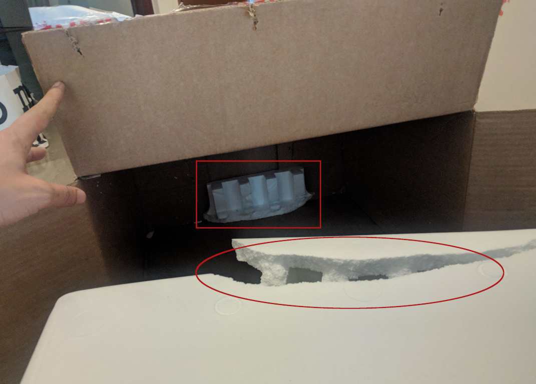

Ευτυχώς η παράδοσή της έγινε από την courier στο σπίτι. Ευτυχώς γιατί το πακέτο είναι ΒΑΡΥ - πολύ βαρύ!!
Η ποιότητα του πακεταρίσματος είναι μέτρια. Τα φελιζόλ μέσα στο κουτί θα μπορούσαν να είναι πιο χοντρά, για καλύτερη προστασία - κι αυτό φαίνεται από το γεγονός ότι βγάζοντας την πολύ προσεκτικά έχοντας γερμένο το πακέτο στο πλάι, τα φελιζόλ ήταν ήδη σπασμένα..

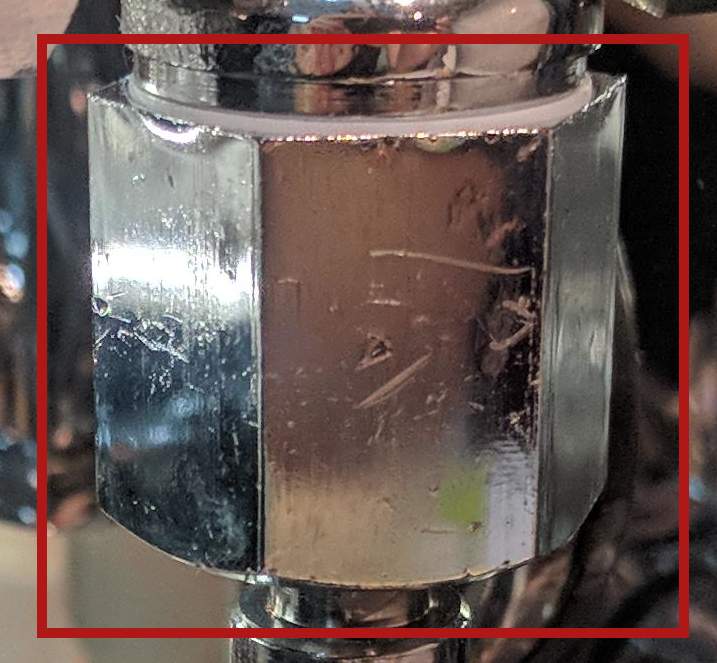

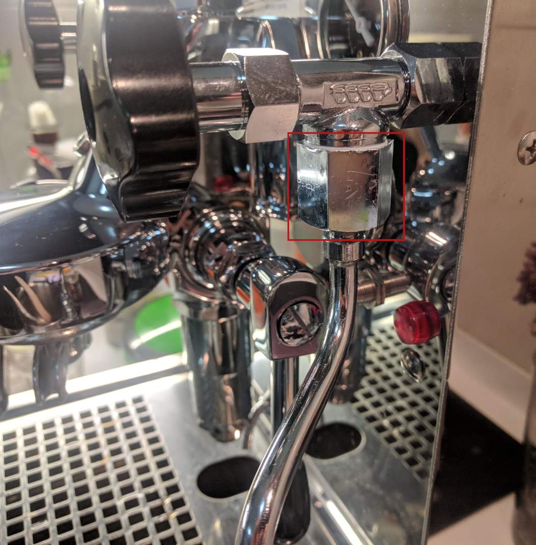

Η μηχανή είναι "ντυμένη" με προστατευτικά αυτοκόλλητα. Βγάζοντάς τα και περιεργαζόμενος τη μηχανή, φαίνεται εύκολα ότι η ποιότητα κατασκευής είναι όντως μέτρια και ο έλεγχος πριν αποσταλεί πλημμελής. Σε διάφορα σημεία της μηχανής η "χρωμίωση" απέχει από το τέλειο και υπάρχουν μικρογρατζουνιές - γδαρσίματα. Χαρακτηριστικά σας δείχνω σε φωτό τη "βίδα" στη "βρύση" του ζεστού νερού.

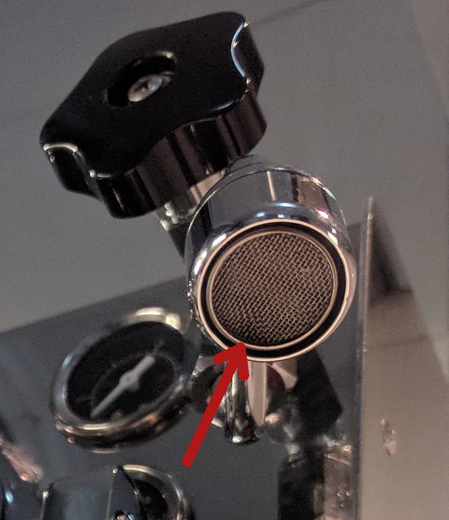

Η σίτα στη βρύση του ζεστού νερού σε ένα σημείο είναι "τσαμπουκαλεμένη" - στη φωτό δεν φαίνεται καλά, αλλά στην αφή σε ένα σημείο η σίτα είναι σαφώς κακοτοποθετημένη (στο δάχτυλο αισθάνεσαι τσίμπημα από κάποιο σύρμα της σίτας).

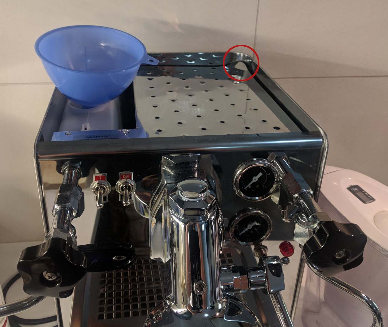

Η λαμαρίνα που καλύπτει από επάνω τα σωθικά της μηχανής είναι αρκετά στραβωμένη στη μία γωνία της. Ευτυχώς όμως όχι αρκετά που να εμποδίζει το κάλυμα (πάνω στο οποίο κάθονται τα ποτήρια κτλ) να κάτσει σωστά.
Εν πάσει περιπτώσει.. Για να την ανάψω, προφανώς πρέπει να γεμίσω το συμπαθούς χωρητικότητας ρεζερβουάρ νερού - οπότε και συνειδητοποιώ ότι πρέπει να χρησιμοποιήσω χωνί εξάπαντος, γιατί αλλιώς είναι πολύ εύκολο να πιτσιλίξω το εσωτερικό της μηχανής (και στα σίγουρα δεν θέλω να ελέγξω τη στεγανότητα των διάφορων διαμερισμάτων της μηχανής!). Γενικώς η θέση του ρεζερβουάρ νερού δεν είναι καθόλου βολική και λειτουργική ούτε για γιόμωμα ούτε για έλεγχο της στάθμης (ευτυχώς υπάρχει προστατευτικό switch σε περιπτώση που αδειάσει χωρίς να το πάρεις χαμπάρι).

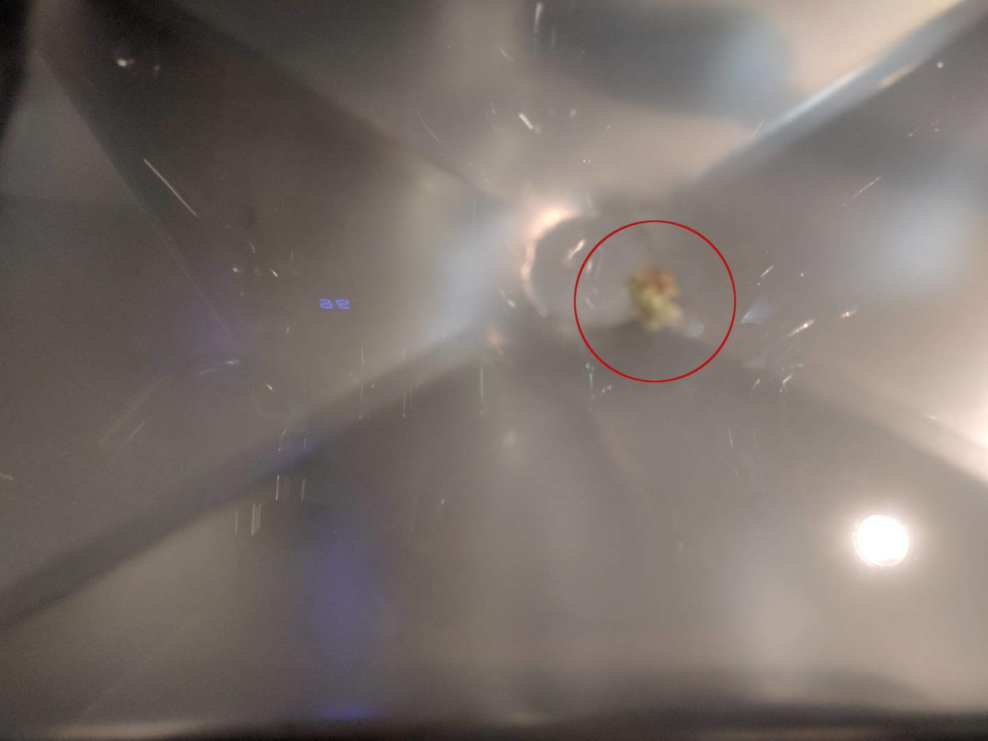

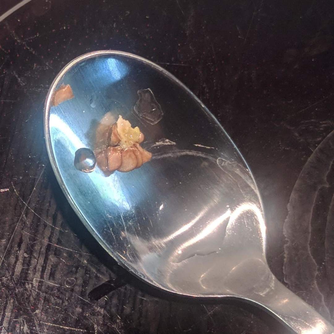

Η διαδικασία του πρώτου ανάμματος και γιομώματος των boiler (priming) είναι πολύ απλή και περιγράφεται κατανοητά στο manual. Άφησα τη μηχανή να ζεσταθεί καλά. Γενικώς επειδή μύρισε αρκετά πλαστικίλα έκανα αρκετά φλασαρίσματα και σε ατμό και σε νερό - από τη βρύση ζεστού νερού βγήκε αρκετή μπίχλα. Πριν την πρώτη εκχύλιση σκέφτηκα να δω την πίεση της opv, οπότε έβαλα το τυφλό και έκανα ένα backflush, με αποτέλεσμα να εισπράξω δύο εκπλήξεις: η πρώτη είναι ότι στο drip tray εκτοξεύτηκε ένα κομμάτι μπίχλας, που επισκοπώντας το εκ του σύνεγγυς μου θύμισε σπόρους πιπεριάς (στην ακρούλα υπήρχε και ένα πράσινο κομματάκι)..

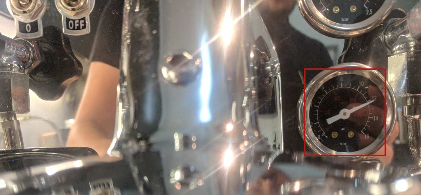

Η δεύτερη έκπληξη ήταν ότι το opv ήτο ρυθμιζμένο στα 12 bar - ευτυχώς όμως η ρύθμισή του είναι πολύ εύκολη και το έφερα στα 10 bar (καλά έκανα ή μπήπως να το ρίξω στα 9?).

Θα πρέπει να ξέρεις οτι οι γρατζουνιές στο σημείο το οποίο φωτογράφισες είναι σύνηθες φαινόμενο σε πολλές μηχανές ακόμα και πολύ ακριβότερες κι είναι έτσι από τον κατασκευαστή τους. Βέβαια η συγκεκριμένη μηχανή είναι φτωχή στις βάνες του ατμού και του νερού. Θα μπορούσαν να βάλουν κάτι καλύτερο... Όπως θα μπορούσαν να έχουν και ένα δεύτερο πορταφίλτερ. Η ρύθμιση της opv ήταν κι εμένα στα 12 bar και την κατέβασα στα 10.

Όταν θα έχεις συνηθίσει την γεύση της, άλλαξε την στα 8, 8.5 bar μήπως και σου αρέσει εκεί περισσότερο.
