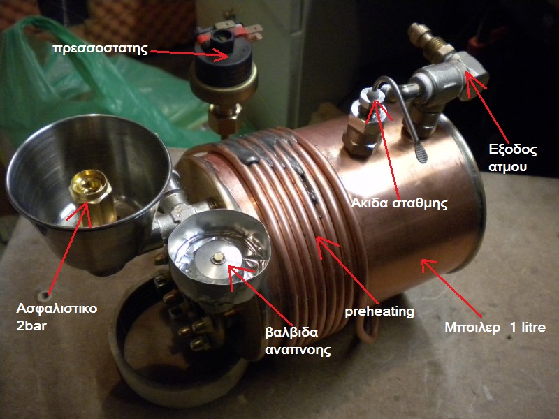

..κοιτούσα κάτι φώτο από κατασκευές του woodsman και είδα κάτι που θέλω!
κυπελλάκια περισυλλογής για τα απόνερα από τις βαλβίδες!!!! τι πιο απλό.
που βρίσκουμε κάτι τέτοιο; αν και φαντάζομαι ιδιοκατασκευή θα είναι από κάνα μεταλλικό ποτηράκι. έχει ασχοληθεί κανείς;

Gtsog
Re: Wega Mininova ανακατασκευή
Δημοσίευση από Gtsog » Τετ Δεκ 04, 2013 1:47 pm
Μπορείς να κόψεις κάποιο κουτάκι αναψυκτικού!
silkman9
Δημοσιεύσεις: 83
Εγγραφή: Τετ Νοέμ 13, 2013 12:11 am
Μηχανή:: Gaggia Classic 2013
2η Μηχανή:: Braun 3063
Οι καφέδες μου:: Portioli και βλέπουμε
Δημοσίευση από silkman9 » Τετ Δεκ 04, 2013 1:56 pm
Και όταν γεμίζει τί θα το κάνεις; Φαντάζομαι βέβαια μπορείς να βάλεις ένα σωληνάκι 2 πόντους από την κορυφή και να το στείλεις στην αποχέτευση...

Τέτοιο ποτήρι υπάρχει εργοστασιακό και είναι συνδεμένο με λάστιχο σιλικόνης με το κουτάκι τι αποχέτευσης,στην εξαερώσει δεν χρειάζεσαι καθόλου.

Και η ιδέα για πάτο από κουτάκι είναι καλή. το που θα πάνε τα νερά δε με απασχολεί, μιλάμε για σταγόνες που μετά θα εξατμίζονται. απλά δε θέλω να χύνονται πάνω στο μποιλερ και στο σασί. δεν έχω διαροή, το έφτιαξα και κλείνει καλά. αλλά μέχρι να κλείσει την πρώτη φορά, όσο να ναι πιτσιλάει εκεί μέσα.
οκ, θα ρωτήσω και eurogat αν έχουν κάτι έτοιμο και φτηνό αλλιώς.. πατέντα.
