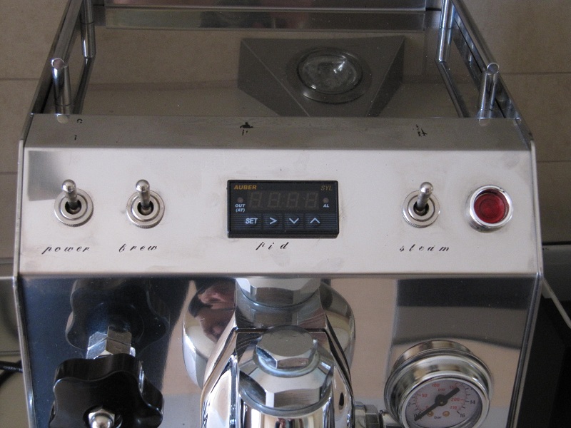

Πολύ όμορφη δουλειά Δημήτρη και η θέση που έβαλες το PID είναι απλά τέλεια.
Δύο σύντομες ερωτήσεις μόνο,
ο ένοχος για τα μικροπροβληματάκια που δείχνεις στην πρώτη φωτογραφία τί είναι ακριβώς; Άμα μπορείς δώσε μια σύντομη περιγραφή. Αυτό που έχει στην άκρη σαν probe έιναι η θερμοφωλιά που αναφέρεις στο κείμενο;
Έκανες και εσύ μέτρηση θερμοκρασιών πριν το mod όπως έκανε και έδειξε στο video o dimogrec; Από το κέιμενο καταλαβαίνω ότι η κύρια βελτίωση ήταν στο να βρίσκεται πάντα η μηχανή στην σωστή θερμοκρασία ώστε να είναι πάντα έτοιμη για το shot ή κάτι κατάλαβα λάθος;

Χρήστο , στη πρώτη φωτό ο "ένοχος" είναι ο θερμοστάτης της Zaffiro. Έχω και εγώ απορία που/πως δένει το probe αυτό στο boiler.
Πολύ επαγγελματική και "εργοστασιακού look" δουλειά για μία ακόμα φορά Δημήτρη. Δεν είναι απλά εφαρμογή γνώσεων , το ταλέντο και το μεράκι σου για το θέμα των εσπρεσσομηχανών είναι εμφανέστατο σε ό,τι κάνεις. Εύγε, σε καμαρώνω!
Μια απλή απορία προς όλους τους pid-ιασμένους παρακαλώ: Μόλις ανοίγετε τη παροχή του ατμού η αντίσταση του boiler ανάβει προφανώς αλλά πότε ακριβώς κλείνει? Εννοώ, κλείνει σε μια συγκεκριμένη θερμοκρασία νερού ή με την ανάγνωση κάποιας μέγιστης πίεσης ?

Eιναι ο ρυθμιζομενος μηχανικος θερμοστατης της μηχανης με probe.To probe μπαινει μεσα στη θερμοφωλια και απλα καθεται μεσα της.Η θερμοφωλια ειναι μια τρυπα που υπαρχει στην κορφη του μποιλερ σαν πηγαδι με διαμετρο 7χιλ και οδηγει κοντα στον πατο του μποιλερ.Δεν υπαρχει εποικοινωνια με το νερο απλα ζεσταινεται ο χωρος μεσα στην φωλια και αντιλαμβανεται αυτη τη θερμοκρασια το probe.Christos έγραψε: ο ένοχος για τα μικροπροβληματάκια που δείχνεις στην πρώτη φωτογραφία τί είναι ακριβώς; Άμα μπορείς δώσε μια σύντομη περιγραφή. Αυτό που έχει στην άκρη σαν probe έιναι η θερμοφωλιά που αναφέρεις στο κείμενο;
Nαι εκανα και εγω μετρησεις και η βελτιωση εκτος απο αυτο που λες πολυ σωστα ειναι και η στανταρ θερμοκρασια εγκχυλισης η οποια ρυθμιστηκε ακριβως στους 92 βαθμους.Απλα αναδεικνυεται τελικα η ικανοτητα που ηδη ειχε η μηχανη για σταθερη θερμοκρασια για οικιακη χρηση που ειναι και το ζητουμενο.Christos έγραψε: Έκανες και εσύ μέτρηση θερμοκρασιών πριν το mod όπως έκανε και έδειξε στο video o dimogrec; Από το κέιμενο καταλαβαίνω ότι η κύρια βελτίωση ήταν στο να βρίσκεται πάντα η μηχανή στην σωστή θερμοκρασία ώστε να είναι πάντα έτοιμη για το shot ή κάτι κατάλαβα λάθος;

Ύστερα απο λίγους καφεδες που εφτιαξα (ελλειψη χρονου) η διαφορα ειναι πολυ μεγαλη στη σταθερότητα θερμοκρασιας. Μεχρι πριν λιγο καιρο (οπως εχω γραψει κ καπου αλλου στο φορουμ) έχοντας "μαθει" τα χουγια της μηχανης μου μπορουσα να φτιαξω το καφεδακι μου "μαντευοντας" τη θερμοκρασια εκχείλισης. Ομως μετά απο λιγη ώρα και αν χρειαζοταν να φτιαξω 2-3 καφεδακια τα πραγματα δυσκολευαν. Ο θερμοστατης της δεν ηταν σε θεση να κρατησει σε σταθερο φασμα τη θερμοκρασια με το περασμα του χρονου. Τωρα ολα δουλευουν ρολοι... Δοκιμαστικα εφτιαξα 3 καφεδακια στη σειρα (με διαστημα 3-4 λεπτων) και ειχα ακριβως το ιδιο αποτελεσμα! (αυτο πχ δε μπορουσα να το κανω στο παρελθον). Για την ωρα λοιπον ειμαι πολυ ικανοποιοημενος
Τη μηχανη μου την επεστρεψε ο woodsman αγνωριστη. Ειχαμε συμφωνησει να μου τοποθετησει μονο το pid και αυτος μου την εκανε καινουργια (ευτυχως ειχα προλαβει να μονώσω μονος μου το μποιλερ γιατι με τη φορα που ειχε αυτος θα το εκανε σιγουρα ). Περα απο το γυαλισμα ( μ'αρεσει που του την πηγα καθαρη τρομαρα μου) μου τοποθετησε διαφορα μονωτικα σε αρκετα σημεια κ δεν ακουγεται τιποτα οταν δουλευει η τρομπα!! Ουτε δονησεις ουτε τριξιματα. Και το καλυτερο ειναι τα γραμματακια κατω απο τους διακοπτες και το pid που βλεπετε στη φωτογραφια... Φιλε Δημητρη σε ευχαριστω πολυ, εισαι παρα πολυ καλος σε αυτο που κανεις.
To pid ειναι της Auber το κλασικο για τη Silvia, σαν θερμοζευγος ζητησα ενα rtd pt100 με διαμετρο 6mm ωστε να μπαινει στη θερμοφωλια και μηκος 5 εκ. (για οσους δε γνωριζουν τι σημαινει θερμοφωλια εδω εχω καποιες φωτο απο την μηχανη μου http://www.flickr.com/photos/dimogrec/ ) και ssr 25A αν δεν κανω λαθος. Ολα μου ηρθαν απο την Auber με κοστος 90Ε + καποια τροχακια (για την τρυπα στο σασι) και την αμοιβη του woodsman.
Θεωρω ειναι μια πολυ καλη κινηση (για οσους εχουν ζαφιρο τουλαχιστον) χωρις μεγαλο κοστος και θα συμφωνησω με ενα φιλο μου ιταλο που μου ελεγε οτι η διαφορα ειναι οπως η νυχτα με τη μερα
