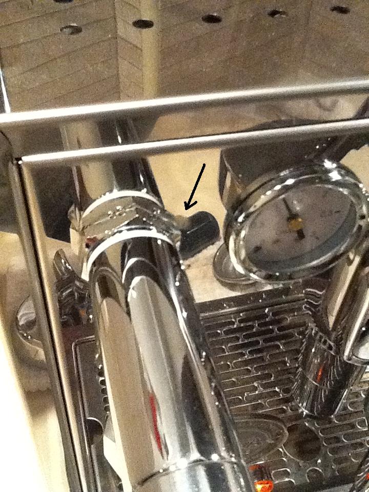

Λοιπόν σήμερα είδα λίγο νερό πολύ κοντά στη βάση του ακροφύσιου του ατμού καθώς έκανα αφρόγαλα.
Επειδή είναι εκεί που βιδώνει με το σώμα της μηχανής είδα αμέσως άλατα ( από την άμεση εξαέρωση αφού το μπράτσο εκείνη την ώρα είναι καυτό) τα οποία δεν τα είχα ξαναπροσέξει προηγούμενες φορές παρόλο που είμαι αρκετά σχολαστικός. Έχετε δει κατι παρόμοιο στις δικές σας; γιατί εμενα μου φαίνεται οτι μάλλον είναι βλάβη (παρόλο που η μηχανή είναι 15 ημερών περίπου).

Το είδα κι εγώ στη δική μου mechanika,όχι νερό όμως,αλλα κηλίδες αλλατων ακριβώς στην Ένωση του ακροφυσιου με το σώμα,οι οποίες ομως δεν βγαίνουν όσο κι αν τις τριβω.Γράφω απο το δρόμο,οπότε όταν γυρίσω Σπιτι,θα ανεβασω φωτο μήπως μας διαφωτίσει κανείς.

Ανεβάζω και τη φωτογραφία στην οποία φαίνεται και το πρόβλημα.

Re: Ακροφύσιο ατμού στην ECM Barista Profi
Τώρα που είδα την φωτογραφία κατάλαβα το σημείο.
Στην δική μου δεν υπάρχει θέμα.
Μήπως θέλει κανα σφιξιματάκι;

Νομίζω Βαγγέλη ότι μάλλον αυτό θα είναι αλλα δεν θα ήθελα να πειραξω τη μηχανή, τη στιγμή που είναι μέσα στην εγγύηση και επειδή ήταν demo δεν είμαι ήσυχος ότι δεν έχει κάποιο άλλο πρόβλημα. Στην περίπτωση επίσης που χειροτερέψει αν το σφιξω (περίπτωση βλάβης της φλαντζας) μπορεί να αντιμετωπίσω μεγαλύτερο πρόβλημα.
Ενημερωτικα και μιας και το αναφερατε ο φιλος εποικοινωνησε μαζι μου πριν απο 2 με 3 βδομαδες.(ισως και παραπανω
γερασα)Επειτα απο τη σχετικη συνενοηση ηρθε στο χωρο μου και επισκευασα την μηχανη του.Υπηρχε οντως προβληματακι μιας και εσωτερικα η βανα ατμου ηταν χαλαρη απο την βαση της.Εφοσον λυθηκε τελειως ξαναμονταριστηκε προσθετωντας μια ορειχαλκινη ροδελα για να σφιγγει καλυτερα.Αυτο μου πηρε κανα μισαωρο και ο φιλος πηρε την μηχανη του και εφυγε θελω να πιστευω χαρουμενος και ευχαριστημενος.Και λεω θελω να πιστευω μιας και απο τοτε δεν εκανε μια ενημερωση της καταστασης ουτε εχει δωσει σημεια ζωης οποτε δεν ξερω τι απεγινε με τη μηχανη του στη συνεχεια.
Οποιος εχει παρομοιο προβλημα λοιπον αρκει να λυσει εσωτερικα την βανα και να την ξαναμονταρει βαζωντας κολλα σπειρωματων στο σημειο που ειναι χαλαρο.Η ορειχαλκινη ροδελα που αναφερα παραπανω ειναι προαιρετικη και η δουλεια γινεται και χωρις αυτην.
Δυστηχως δεν τραβηξα καμμια φωτο.Σορρυ.....Ηρθε ,ψεκαστε, σκουπιστε ,τελειωσατε και φσσσσττττ...καλο καλοκαιρι
