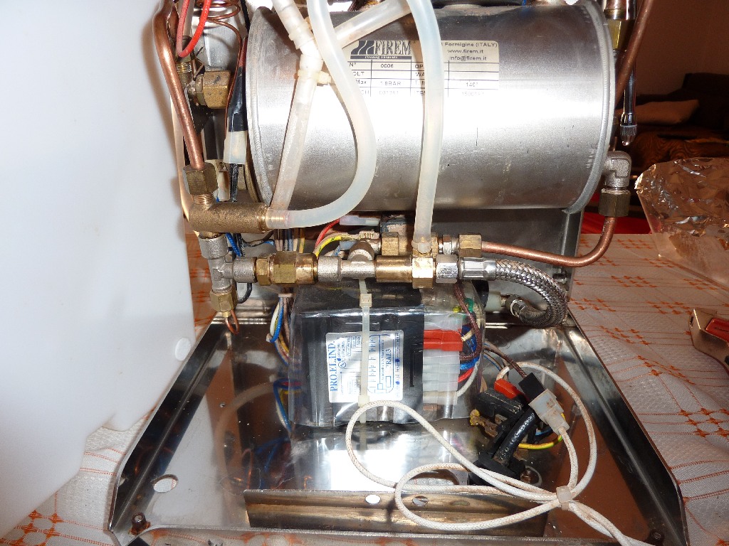

Τώρα τελευταία παρατήρησα ότι η πίεση στο μανόμετρο του group ποτέ δεν ανέβαινε πάνω από τα 9bars , ακόμα και με το τυφλό καλαθάκι.Καιρός για άνοιγμα και ρύθμιση της opv λοιπόν. Μια γενική άποψη από τα υδραυλικά της μηχανής λοιπόν:
Μετά από λίγο Googlάρισμα κατάλαβα ότι η opv είναι η παρακάτω:
και ότι ρυθμίζεται έυκολα περιστρέφοντας απλά ένα δαχτυλίδι:
Μετά από λίγες δοκιμές και στροφή περίπου 20 μοιρών έφτασε η επιθυμητή πίεση στα 10 bars.
Στις περισσότερες εκχυλίσεις μου όμως παρατηρώ ότι ενώ η πίεση στο group αυξάνει στα 10 bars στο πρώτο μισό της εκχύλισης, προς το τέλος καταλήγει σταδιακά κοντά στα 9 bars. Η λογική μού λέει ότι αυτό είναι ίσως φυσιολογικό καθώς αλλοιώνεται η δομή στο puck και το νερό συναντά μειωμένη υδραυλική αντίσταση... Απλά θα ήθελα μια επιβεβαίωση για τη περίπτωση που η opv μου "τεμπελιάζει" και δεν προσαρμόζει τη πίεση ως πρέπει.
