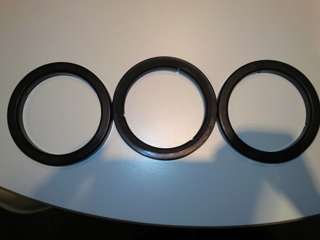

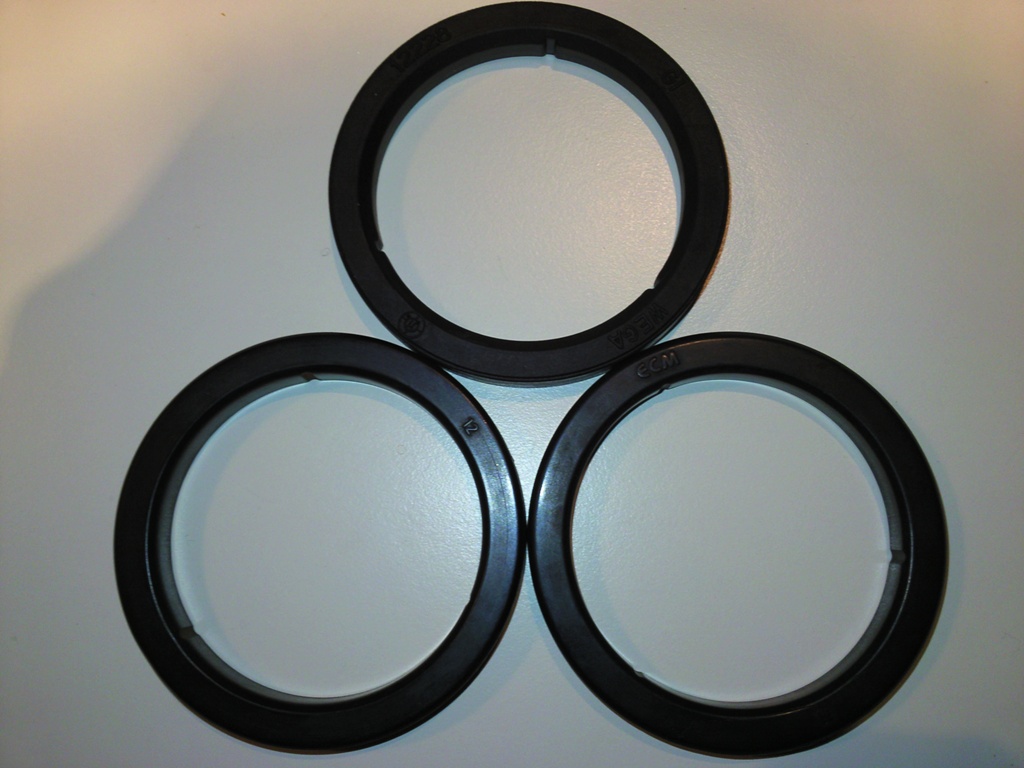

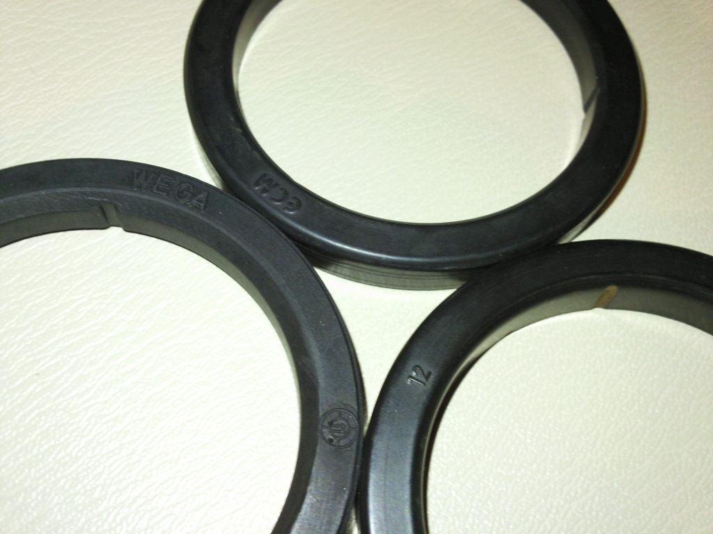

Στην Eurogat βρήκα φλάντζα για το group των 8.5mm πάχος 0.75Ευρώ +ΦΠΑ και ντουζιέρα 2.64 Ευρώ + ΦΠΑ.
Η ντουζιέρα ήταν ολόιδια με την εργοστασιακή,ενώ η φλάντζα κάτι ενδιάμεσο..Η εργοστασιακή ήταν 9mm και ίσα ίσα που κούμπωνε το PF ενώ αυτή που πήρα απο το εξουσιοδοτημένο της ECM με την επιγραφή της επάνω,ήταν 8mm,με αντίθετο αποτέλεσμα να κουμπώνει παραπάνω το PF και να βρίσκει το puck στην ντουζιέρα.Έτσι εκεί που ήμουν έτοιμος για παραγγελία απο έξω,είπα να πάω πρώτα απο Eurogat και ήταν σαν να κέρδισα στο Λόττο.Ακριβώς το πάχος που ήθελα στα 8.5mm και το κούμπωμα τώρα είναι τέλειο.
Επίσης παρατήρησα οτι η ντουζιέρα που είχα,είχε βουλιάξει... Το μόνο που με προβληματίζει είναι τα κάθετα αυλάκια που έχει της Wega,γιατί χωρίς το PF είδα να βγαίνει λίγο νερό απο κεί.Ελπίζω με κουμπωμένο το PF να μην συμβαίνει αυτό..Ξέρει να μου απαντήσει κανείς;

Βάγγο, ευχαριστούμε για τη πληροφόρηση, πολύ καλές τιμές η Eurogat.
Σχετικά με τη φλάντζα και η δικιά μου είναι 8,5mm αλλά δεν έχει τυπωμένο τίποτα πάνω της. Η καμπυλωτή πλευρά κουμπώνει στο group και η πιο επίπεδη έρχεται σε επαφή με το καλαθάκι. Μια δοκιμή με τυφλό καλαθάκι θα δείξει πως πάμε από στεγανότητα.

Μόλις έκανα και δεύτερη δοκιμή.Σταμάτησε να τρέχει νερό απ΄το αυλάκι!(
)..Μάλλον ήταν μέχρι να πατήσει καλά η φλάντζα.
Πάντως όντως αξίζουν οι τιμές απο Eurogat χωρίς μεταφορικά,παραγγελίες κτλ..

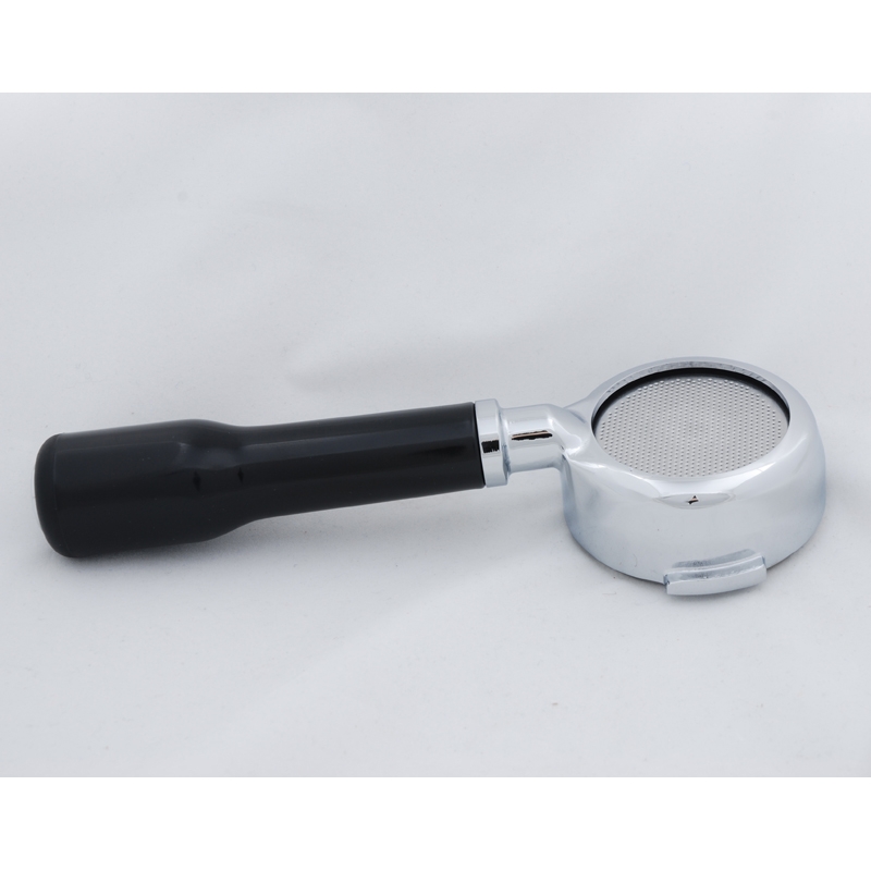

Πριν λίγες μέρες πήρα από το barista.gr το naked pf για τη Rocket Espresso και παρόλο που τα αυτάκια ταιριάζουν στις θέσεις με το κούμπωμα στο δικό μου grouphead, είναι πιο παχιά σε σχέση με αυτά του pf που ήρθε με τη μηχανή μου. Ως εκτούτου κουμπώνει στο gh, αλλά σταματάει πιο πριν στη διαδρομή. Αν γίνομαι κατανοητός, ας υποθέσουμε ότι η χειρολαβή του pf είναι ο ωροδείκτης, τότε το δικό μου τερματίζει στις "6" ενώ αυτό στις "8". Μάλλον δεν υπάρχει κάποιο θέμα, πέρα από το αισθητικό. Άρα τελικά δεν είναι απόλυτο ότι για όλα τα Ε61 groupheads κάνει κάθε portafilter που λέει ότι είναι Ε61.
Αν θέλεις το βράδυ που θα πάω σπίτι μπορώ να μετρήσω το min και max πάχος που έχουν τα αυτιά και να στο γράψω σε περίπτωση που θες να το παραγγείλεις κι εσύ από εδώ, αφού είναι σε αρκετά καλή τιμή (35,06 ευρώ) και να ακυρώσεις την παραγγελία στο γερμανικό site. Αν πάλι δε σε ενδιαφέρει και τόσο η διαφορά των 15 ευρώ, τότε μεγειά το καινούριο σου παιχνίδι που θα ταιριάζει γάντι στη μηχανή σου!
Παρεπιπτόντως και αυτό που πήρα ήρθε με τριπλό καλαθάκι, το οποίο δεν έχω ακόμη χρησιμοποιήσει, γιατί προς το παρόν δοκιμάζω το IMS Competition 18/22gr που πήρα από το ίδιο site.
