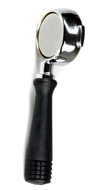

Έχουμε κάποιο εναλλακτικο από το naked portafilter που αναφέρεται στη 1η σελίδα του topic από το pasmarose ?
Κάπως ψεύτικη μου φαίνεται η λαβή και η τιμή είναι ελαφρά τσιμπημένη... :a014:
Τα naked pf από τη Silvia ταιριάζουν?
Επίσης για τριπλό καλαθάκι κάποια πρόταση ? Αν και παρατηρώ το Marzocco 14gr ridge-less συγκεντρώνει πολύ καλές κριτικές :a048:

Εμένα μου αρέσει αυτή η λαβή.
Δεν ξέρω αν ταιριάζει απο Silvia.
Όσο για καλαθάκι εγώ παρήγγειλα αυτό.

Βαγγέλη ευχαριστώ για την απάντηση :oneup: Απαιτεί οπωσδήποτε naked pf το συγκεκριμένο καλαθάκι, σωστά?
Δυστυχώς, είναι αρκετά ακριβό στα μεταφορικά του το coffeehit και σε περίπτωση που αγοραστεί μόνο το καλαθάκι θα μου κοστίσει ~ 18€ (15 £)...
Έχει και naked pf για Ε61 αλλά και αυτό ακριβό (46 £) : :a014:

Γιώργο κάνε υπομονή να έρθει η μηχανή να δεις πόσα PF θα έχει και θα σου πρότεινα αν έρθει με δύο, το ένα, να το πας σε κάποιον γνωστό σου με τόρνο να στο ανοίξει να είσαι και σίγουρος οτι κλειδώνει σωστά.
Εγώ έτσι έκανα να γλιτώσω μερικά χρήματα.
Το καλαθάκι που λέω,είχα διαβάσει στο Η-Β νομίζω οτι μπαίνει και σε κανονικά PF.
Αν αποφασίσεις να το πάρεις καλύτερα να ρωτήσεις πρώτα!
Κάτσε να έρθει όμως η μηχανή σου!
Περιμένουμε φωτογραφίες!

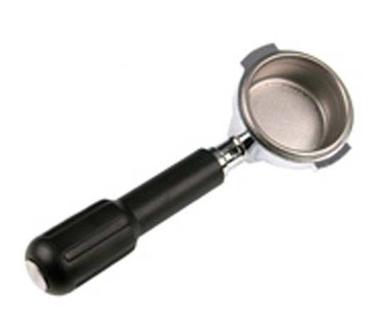

Γιώργο πού κατέληξες για naked portafilter και τριπλό καλαθάκι;
Επίσης να υποθέσω ότι τα portafilters για Ε61 είναι τα ίδια για όλες τις μηχανές με Ε61 group;

Ναι Αντώνη, χρησιμοποιώ εδώ και καιρό αυτό από το γερμανικό espressomaschinendoctor.de. Γενικά μια χαρά είναι αν και μου φαίνεται ένα κλικ κάτω σε ποιότητα και αίσθηση από τα pf της Isomac. . Όσο καιρό το έχω δεν έχει ξεφλουδίσει ή αλλοιωθεί στο παραμικρό και κουμπώνει πολύ αρμονικά στο group. Έρχεται μάλιστα έτοιμο με τριπλό καλαθάκι (21+γρ). Το καλαθάκι βέβαια δε το χρησιμοποιώ συχνά γιατί απαιτεί τουλάχιστον 21γρ για να αποδώσει σωστά- με λιγότερη ποσότητα εμφανίζει πολύ έντονο channeling.
Όσο για το δεύτερο ερώτημα, όντως όλα τα portafilters για Ε61 ταιριάζουν σε όλες τις μηχανές με αυτό το Ε61 group. Παρεμπιπτόντως, στο Ε61 ταιριάζουν και τα pf από την Silvia.
Καλές αγορές Αντώνη. :)

focus έγραψε:Όσο για το δεύτερο ερώτημα, όντως όλα τα portafilters για Ε61 ταιριάζουν σε όλες τις μηχανές με αυτό το Ε61 group. Παρεμπιπτόντως, στο Ε61 ταιριάζουν και τα pf από την Silvia.
Δυστυχώς όσο και αν διαβάζεται παράξενο δεν Ταιριάζουν. Μου έκαναν δώρο ένα naked από άλλη μηχανή με Ε61 group με το οποίο ήχα φτιάξει αρκετά καφεδάκια και τελικά δεν ταιριάζει στην δική μου. Θα το χαρίσω σε όποιον του κάνει απλά δεν έχω βρεί χρόνο να ανεβάσω φωτό. Αν έχω καταλάβει καλά αυτό οφείλεται λόγω διαφορετικού πλάτους οχι διαμέτρου.

Και λόγω πτερυγίων του PF μπορεί να μην ταιριάζουν σε κάθε group.
