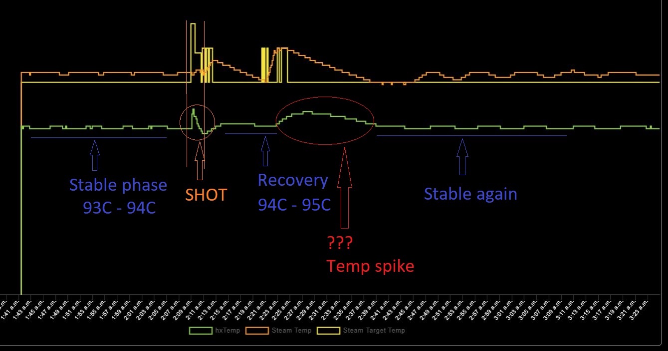

Έγραψα κάποια σχόλια για την συμπεριφορά της Μάρα σε μια δοκιμή που έκανα.
Θα με βοηθήσουν να αποκτήσω μια ροή, ίσως σας φανούν χρήσιμα.
Μπορείτε να τα μοιραστείτε με όποιον θέλετε, σε όποιο φόρουμ θέλετε. Πείτε οτι είναι και δικά σας, δεν με νοιάζει :D
Έχουν ξαναειπωθεί άλλωστε.
Μια σύνοψη στα Ελληνικά, αν κάποιος δεν ξέρει αγγλικά και θέλει βοήθεια για το πλήρες κείμμενο, μου λέει.
  • κατά την εκχύλιση + ατμό ο αλγόριθμος στοχεύει στην σταθερότητα και μετά άμεση επαναφορά θερμοκρασίας με δυνατό boost
  • 2 λεπτά μετά την εκχύλιση, η θερμοκρασία είναι πάλι optimal (93)
  • 4 λεπτά μετά, ανεβαίνει λίγο παραπάνω (95) αλλά μένει σταθερή
  • 14 λεπτά μετά, τελειώνει η φάση αυτή και αποφασίζει να τα κάνει όλα π...
  • 30 λεπτά μετά επανέρχεται πάλι στην εξαιρετικά σταθερή αρχική κατάσταση.
Άρα, αν δεν προλάβετε να κάνετε δεύτερο shot μέσα σε 14 λεπτά απο το 1ο, τέλος, το χάσατε. Πρέπει να περιμένετε άλλα 15.
Και το γράφημα
