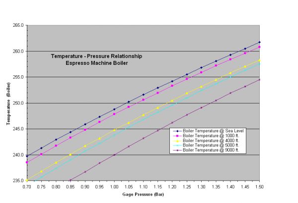

Στέλιο, τι πίεση έχεις στο boiler ? Αρχικά πρέπει να επιβεβαιώσεις ότι έχεις τη σωστή πίεση (άρα και θερμοκρασία νερού). Το παρακάτω πινακάκι βοηθάει:
Στοχεύεις περίπου στο 1,1bar(103 C) max, που είναι μια καλή τιμή για να ξεκινήσεις να πειραματίζεσαι.
Βέβαια, πιστεύω ότι μάλλον έχει θέμα το θερμόμετρό σου μιας και η Mechanica αποδειχτεί πολύ αξιόπιστη.

Η πίεση στο πρώτο τέταρτο που ανοίγω την μηχανή ανεβαίνει και σταθεροποιείται στο 1.15 με 1.20 bar. Από κει και πέρα όση ώρα και να την αφήσω αναμένη δεν ανεβαίνει πάνω από το 1.25 bar. Σ'αυτές τις τιμές πήρα τις θερμοκρασίες που προανέφερα.
