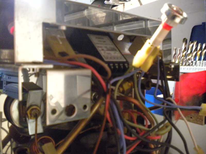

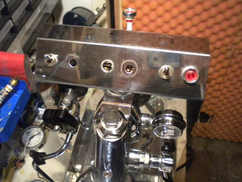

Το pid kit ειναι της auber και αγοραστηκε απο τον ιδιοκτητη της.Το θεμα ηταν που θα μπει για να γινει το λιγοτερο κακο και να ειναι και αισθητικα αποδεκτο.Επελεξα την παρακατω τοπολογια και δειχνω τα βηματα.
Εν συντομια αυτος ειναι ο ενοχος για μικροπροβληματακια σταθεροτητας.
Αφαιρεση διακοπτων και λαμπακιων απο το κεντρο.
Αμεσως μετα προστασια με χαρτοταινια του σασι.
Kοψιμο της λαμαρινας με το dremel και τοποθετηση του pid.
Μονωση στο μποιλερ
Αποψη του εσωτερικου.
Και η τελικη της οψη.Τα δυο λαμπακια αφαιρεθηκαν τελειως μιας και την δουλεια τους τωρα την εχει αναλαβει το pid.
Oι μετρησεις μετα απο την τοποθετηση απεδειξαν ποσο πολυ ειχε αναγκη η μηχανη το pid.Το οργανο δεν αλλαξε τιποτα στην ικανοτητα της μηχανης να βγαζει σταθερα 92 βαθμους για οσο διαρκει η εγκχυλιση απλως φροντιζει να ειναι ετοιμη ανα πασα στιγμη για shot και να μην εχουμε overshoot ειτε προς τα πανω ειτε προς τα κατω.
Επιπλεον τωρα ειναι ορατη η εσωτερικη θερμοκρασια του μποιλερ και αποφευγονται τα λαθη,
Ο αισθητηρας ειναι rtd και τοποθετηθηκε μεσα στην θερμοφωλια που ηδη ειχε η μηχανη παιρνωντας ενδειξη απο το μεσον του μποιλερ.Για καλυτερη μεταδοση της θερμοτητας γεμισα την θερμοφωλια με θερμωαγωγιμη παστα.
