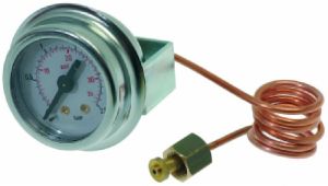

Το λαυρακι το έβγαλε απο αλλού ομως. Λόγω ελλιπεστατης πληροφόρησης απο πλευράς μου και αφου είχε προηγούμενως αλλάξει τον πρεσσοστατη αντιλήφθηκε ότι το μανομετρο της πίεσης τα είχε παίξει.Μας άφησε για άλλους κόσμους.Αφου ρώτησα και την γυναίκα αυτο είχε γίνει απο την αρχή.Ουσιαστικα το μανομετρο δείχνει ότι θέλει.Οπότε και θέλει αλλαγή.Θα ρωτήσω στην αντιπροσωπεία αφού είναι στην εγγύηση αλλα μάλλον θα πάρω το ανταλλακτικο και θα πάω στον Δημήτρη.Οποίος έχει ίδια συμπτώματα ας εξετάσει και το μανομετρο μήπως βγάλει και αυτός λαυρακι.

Νικο αν δεν κανεις δουλεια με την αντιπροσωπεια,πραγμα που απευχομαι,βρηκα εν ελλαδι το παρακατω μανομετρο σε 16 και 0.5-2.5 bar ετσι ωστε να αλλαχτουν και τα δυο για να ειναι ιδια.Το μανομετρο αυτο εχει χρησιμοποιηθει απο την vibieme και την isomac χωρις προβληματα απο οσο γνωριζω.Αναμενω τα νεοτερα απο τις επαφες σου με την αντιπροσωπεια.
