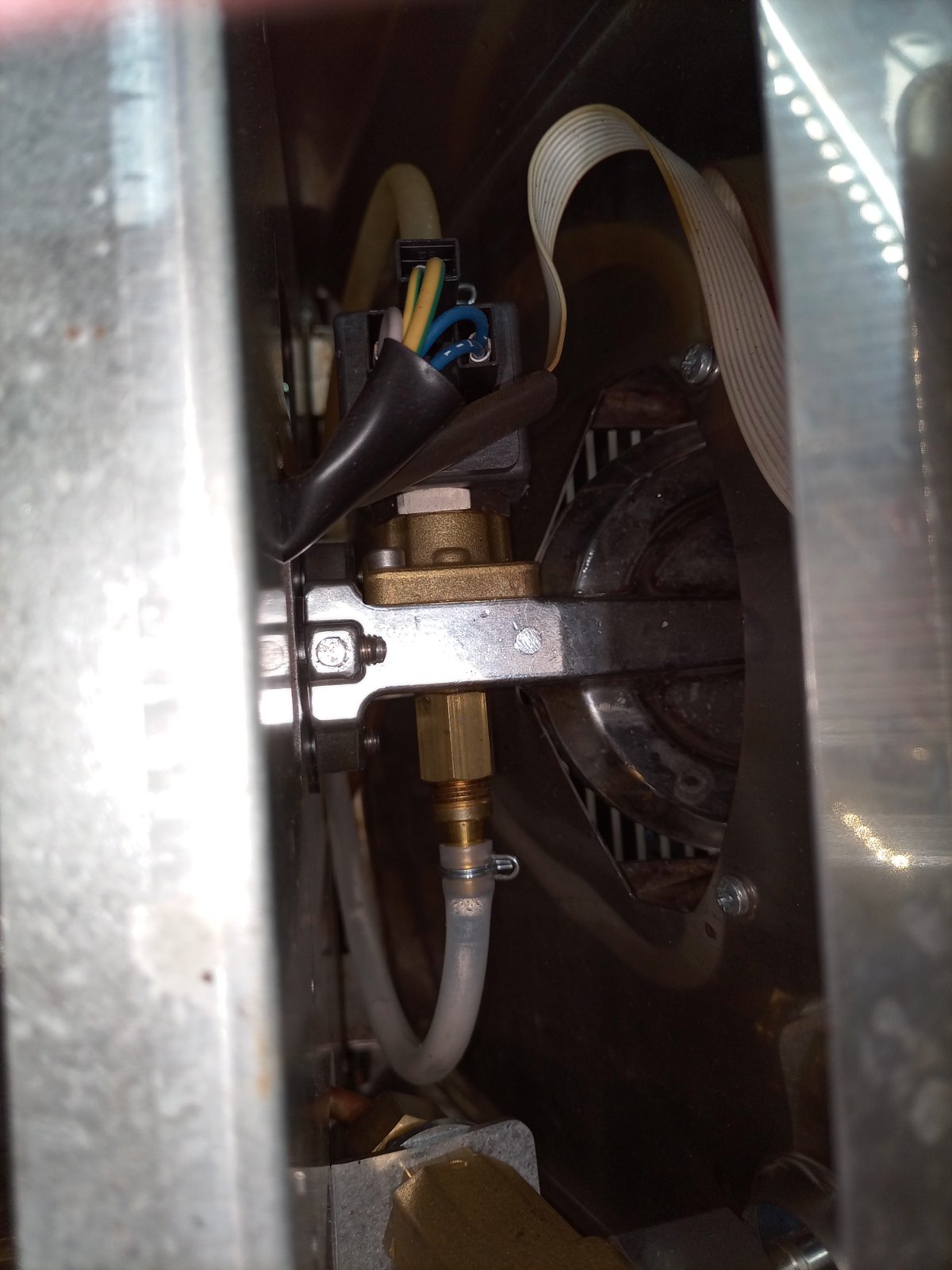

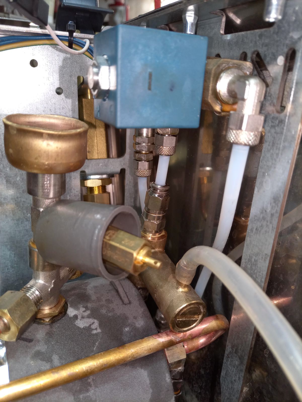

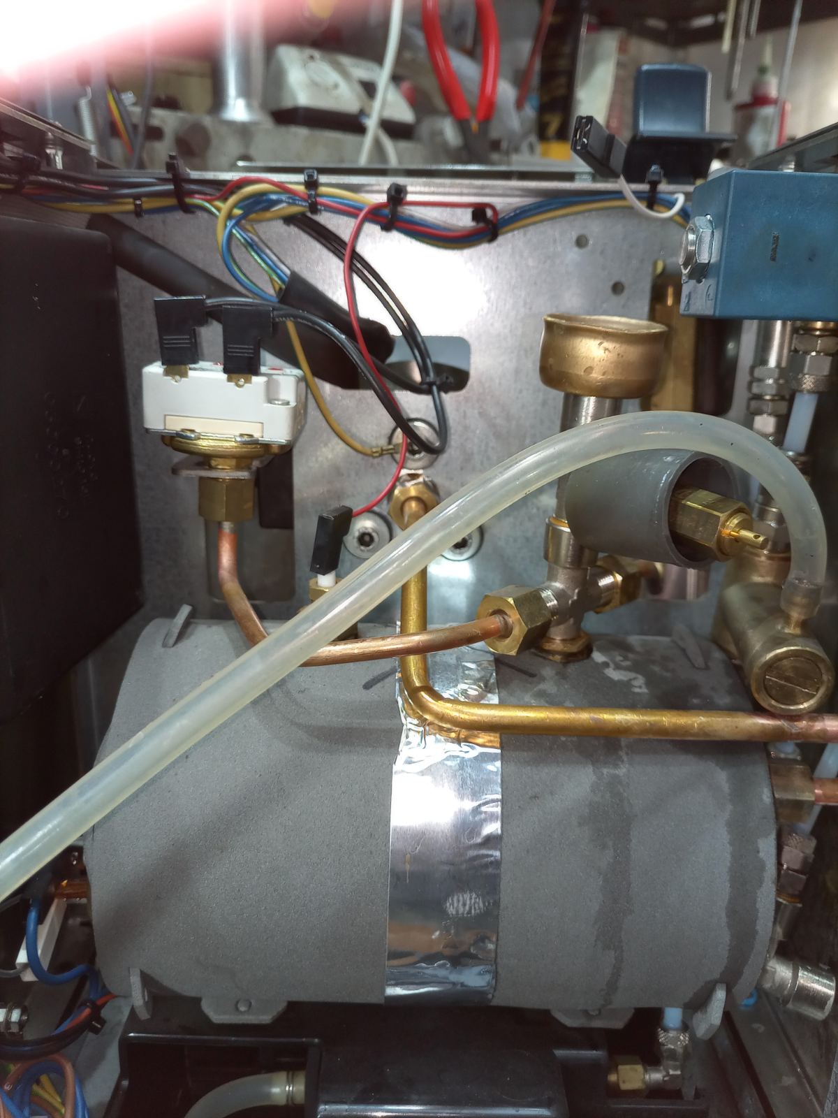

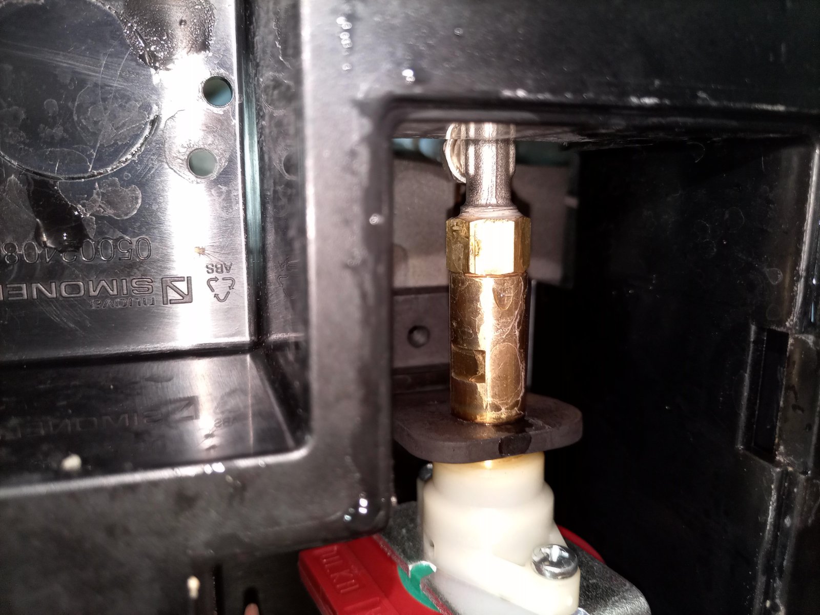

Ηρθε μία simonelli oscar 2 για κοίταγμα , και αποφάσισα να ανεβάσω μερικές φυτογραφίες από το εσωτερικό της για να βρίσκονται.
αργότερα και άλλες που θα βγάλω τα πλαστικά
