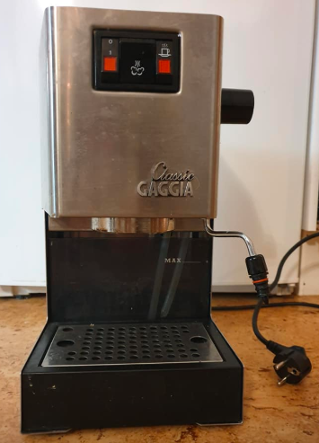

Ερώτηση για Gaggia classic
Μπορεί κάποιος από τη φωτό να καταλάβει αν πρόκειται για την παλιά καλή gaggia classic ή για την "κακή" gaggia που έβγαινε για κάποια χρόνια; Και αν πρόκειται για την "κακή" αν γίνεται μια φωτό με την "καλή" θα ήμουν υποχρεωμένος!

Re: Ερώτηση για Gaggia classic
Οκ μάλλον απαντάω μόνος μου! Μάλλον ψάχνω για τις gaggia με τον μεταλλικό σωλήνα στα αριστερά;;;
Οι διακόπτες παραπέμπουν στην "καλή". Μια φώτο από το ταμπελακι θα ξεκαθαρίσει πλήρως το τοπίο.
οι καινούριες classic γράφουν το "classic" αλλιώς και όχι πάνω από το Gaggia και καλλιγραφικά όπως αυτή. Οπότε σίγουρα δεν είναι η μούφα του 2015.
εξωτερικά είναι ίδια με την δική μου που είναι του '08..
η σήτα στην αριστερή πάνω γωνία έχει την τρύπα που μπαίνει το καλαμάκι οπότε προφανώς αυτό λείπει...

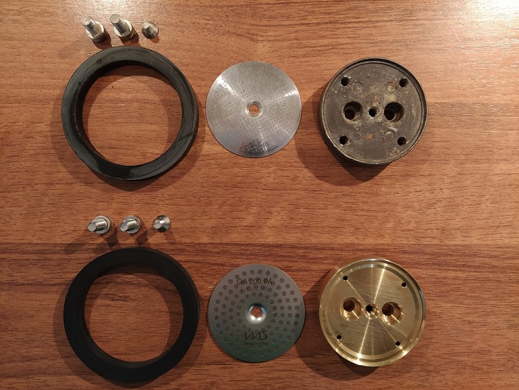

Είπα να μην ανοίξω καινούργιο θέμα μιας και εγω εχω 2 ερωτήσεις για την Classic.
Η δικιά μου ειναι μοντέλο του '14 και οπως την καθάριζα ειδα οτι το shower holder εχει διαβρωθεί αρκετά και θελω να το αλλάξω με το παρακάτω: Υπαρχει κάποιος τροπος που μπορω να σιγουρευτω οτι ταιριαζει με την μηχανη;
Επισης μιας και θα κανω την παραγγειλια σκεφτομαι να το συνδυασω με ενα καινουργιο shower screen Θα ταιριάξουν όλα μεταξύ τους; To shower screen είναι δευτερεύουσας σημασίας, περισσότερο με ενδιαφέρει το shower holder.
Ευχαριστώ.
Ευχαριστώ.
ο διανομεας ταιριαζει σιγουρα με την μηχανη..το θεμα ειναι αν θα ταιριαζουν μεταξυ τους ο διανομεας και η σιτα..αυτο δεν μπορω να το ξερω με σιγουρια καθως την πατησα προσφατα..εγω εχω αυτον και δεν ταιριαζει με την ims..χρειαζεται μια μικρη μετατροπη..απ οτι εχω καταλαβει και εχει δοκιμαστει απο πολλους αυτος ταιριαζει..αν επαιρνα τωρα παντως θα επαιρνα το κιτ να ημουνα σιγουρος..προσοχη στο side με τα link που εδωσες πιο πανω καθως εχει καλες τιμες αλλα 30 ευρω μεταφορικα για ελλαδα..
Ευχαριστώ για τις πληροφορίες Πανο, παρήγγειλα το ορειχάλκινο σετ τελικά.
Ευκαιρία να αλλάξω και την λαστιχένια φλαντζουλα, την έχω 6 χρόνια. Αυτο που με προβληματίζει τωρα ειναι η κατάσταση του boiler, εάν είναι παρόμοια με του shower holder δεν ξέρω πόσο υγιεινό είναι..
Όπως και να'χει, θα μεταφέρω εντυπώσεις όταν παραλάβω.
Δεν είναι και πολύ δύσκολο να το ανοίξεις ώστε να αξιολογήσεις την κατάσταση του boiler.. Αν πιάνουν λίγο τα χέρια σου, υπάρχουν και βίντεο στο ytb που εξηγούν αναλυτικά τη διαδικασία.. Εγώ το άλλαξα μόνος μου.. Όχι ότι είχε καμία σοβαρή διάβρωση αλλά έκρινα ότι άξιζε τον κόπο για τα 40 ευρώ που κόστιζε ως ανταλλακτικό..φροντισα βέβαια να προμηθευτώ και μερικές φλατζουλες να γίνει σωστά η δουλειά..πάντως αν είναι του 2014 μοντέλο πιθανός θα είναι σε καλή κατάσταση.. Συνήθως στα 10+ χρόνια θα χρειαστείς αλλαγή.. Και βάλε..
Έφτασε το κιτ και έγινε η τοποθέτηση.
Οπτικά σαν υλικά και ποιότητα κατασκευής φαίνονται σαν καλή αναβάθμιση αλλά εάν προσέξετε στο βίντεο η παροχή του νερού δεν φαίνεται το ίδιο ομοιόμορφη. Θα δοκιμάσω και τον καφέ το απόγευμα, ελπίζω το αποτέλεσμα να είναι κάλο.
