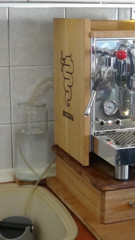

Αντιμετώπισα και εγώ το πρόβλημα της τροφοδοσίας και αδειάσματος του δοχείου νερού ,για τον επιπρόσθετο λόγο ότι τοποθέτησα την μηχανή πάνω σε ένα συρτάρι .
Η καλύτερη λύση που βρήκα , είναι ένα γυάλινο δοχείο 1,8L από ΙΚΕΑ που το χρησιμοποιώ ώς εξωτερικό δοχείο νερού . Γεμίζει και αδειάζει εύκολα , κάτι που το κάνω καθημερινά λόγο φιλτραρισμένου νερού . Παρακολουθώ άμεσα την στάθμη νερού . Και είναι πιο ασφαλές σχετικά με το πλαστικό τάνκ .
Επίσης λόγο φιλτραρισμένου νερού αντικαθιστώ καθημερινά και το νερό στο boiler .

Το ύψος στο οποίο βρίσκεται ο πάτος του δοχείου παίζει κάποιο ρόλο άραγε; Το έχεις σε αντίστοιχη θέση με τη θέση του πλαστικού;
Μπορείς να εξηγήσεις το τελευταίο που αναφέρεις ότι λόγω φιλτραρισμένου νερού αντικαθιστάς καθημερινά το νερό του boiler; Πώς σχετίζεται αυτό με το φιλτραρισμένο νερό;

Γιατί τα φίλτρα αφαιρούν σε μεγάλο βαθμό το χλώριο, το οποίο προστατεύει το στάσιμο νερό μέσα σε ένα δοχείο από την ανάπτυξη μικρο-οργανισμών.

Όπως βλέπεις και στην φωτογραφία ο πάτος του εξωτερικού δοχείου βρίσκεται 15cm χαμηλότερα από τον πάτο του δοχείου της μηχανής . Η αντλία έχει την δυνατότητα να διαχειριστεί εύκολα μια τέτοια υψομετρική διαφορά .
Όσο για το φιλτραρισμένο νερό , συμφωνώ με τον Αποστόλη .

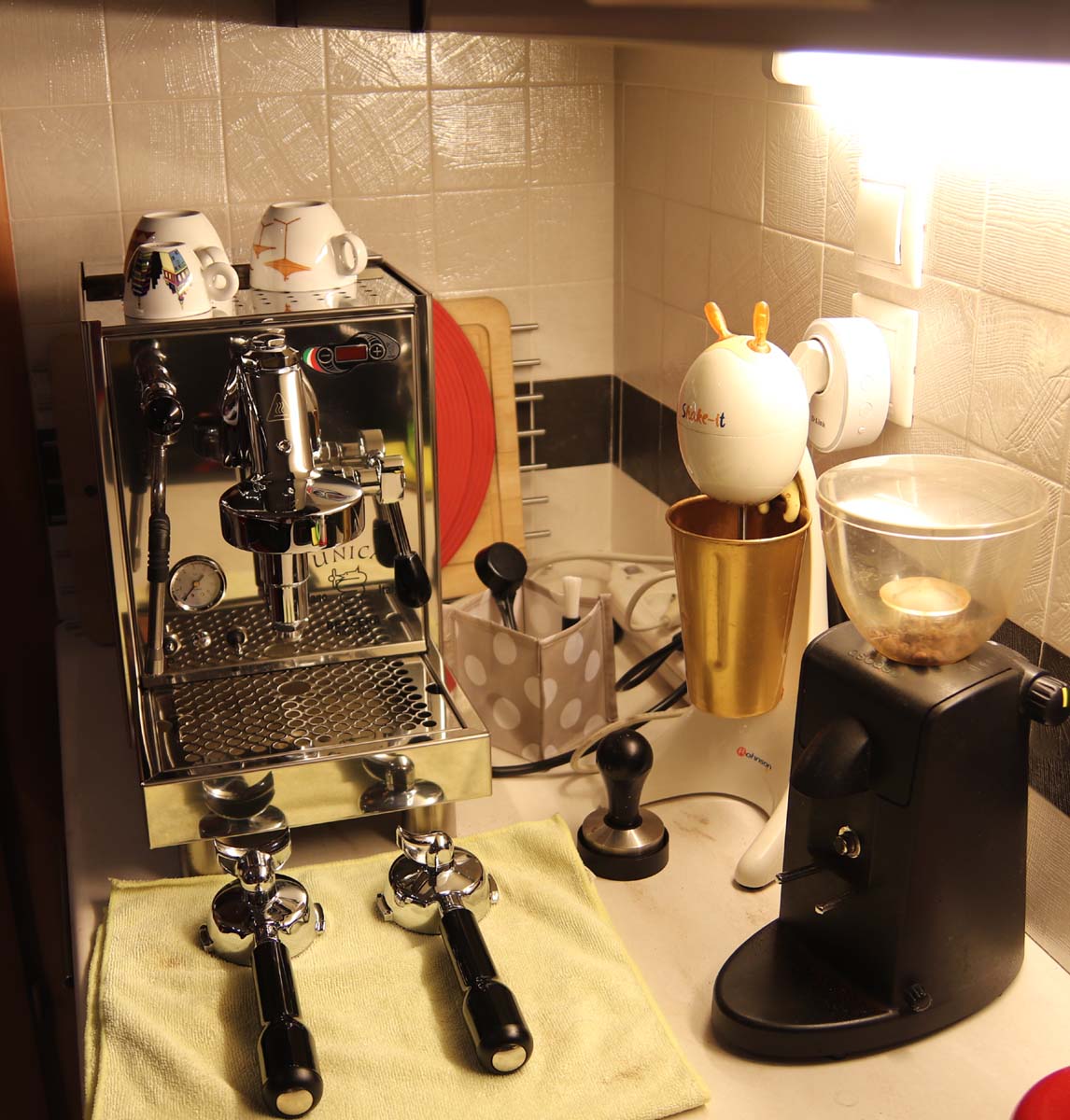

Τελικά η λύση βρέθηκε - η καλύτερη δυνατή χωρίς παρέμβαση στην αισθητική της μηχανής.
η μηχανή τοποθετήθηκε σε άκρη πάγκου αλλά παράλληλα προς την άκρη του. Έτσι εφόσον τα πάνω ντουλάπια έχουν μικρότερο βάθος από τον πάγκο, υπάρχει άνετη οπτική πρόσβαση στο δοχείο για έλεγχο και για αφαίρεση. Όλα καλά λοιπόν
