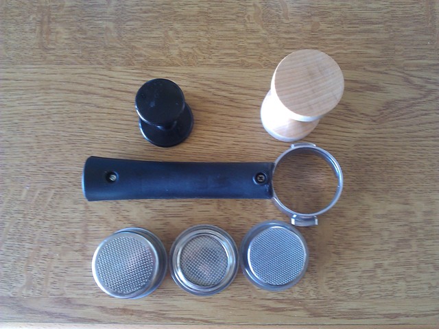

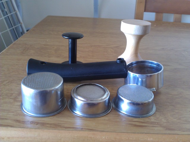

Μετα απο προτροπη του αντμιν θα δωσω καποιες περισσοτερες πληροφοριες σχετικα με τα καλαθακια και το naked pf για τη μηχανη μου delonghi ec155 μηπως και βοηθησω καποιον εδω.λοιπον το naked pf ειναι ουσιαστικα το εργοστασιακο που αγοραστηκε απο την αντιπρωσοπεια προς 10ε και εχω κοψει τον πλαστικο πατο στο σημειο που αρχιζει το χερουλι και μετα με ενα dremmel ανοιξα λιγο την κατω μερια του pf γιατι εκει στενευει λιγο και δεν χωραγε το τριπλο καλαθι αλλα ειναι κατι που γινετε ευκολα γιατι εκει εχει ψωμι το μεταλο και ειναι δυσκολο να γινει ζημια αν σου ξεφυγει κατι.Τωρα τα καλαθια απο αριστερα προς τα δεξια,το πρωτο το μεγαλο ειναι το Krups 0001435 Metal 4 Cup Filter Basket με εσωτερικη διαμμετρο 52mm και το βρηκα απο
http://www.amazon.com/dp/B000PJ9PDY/?tag=ekokitchen-20
Το δευτερο δυχτυχως δεν ξερω απο τι μηχανη ειναι,μου το δωσανε και το μετετρεψα εγω σε non-pressurised,εσωτερικη διαμμετρο 51mm και το τριτο ειναι της delonghi απο το μοντελλο BAR 14 ειναι non-pressurised με εσωτερικη διαμμετρο 51mm και το φερνει η αντιπροσωπεια με κοστος περιπου 4ε.

Re: naked pf και non-pressurised portafilter delonghi ec155
'Αψογος. Χίλια ευχαριστώ Κώστα. Πολύ χρήσιμες πληροφορίες.
Φίλε μου μήπως γνωρίζεις αν υπάρχει κάποιο non pressurized filter για τη δικιά μου Delonghi EC300M?
Εν τω μεταξύ η διεύθυνση που έδωσες είναι 2-3 στενά πιο κάτω απο το σπίτι των γονιών μου στην Αθήνα..
Απο οτι ειδα απο εικονες της μηχανης σου στο ιντερνετ πρεπει το πφ σου να ειναι ιδιο με της δικιας μου οποτε πρεπει να ταιριαζει το καλαθι που πηρα για τη δικια μου.boltsis έγραψε:Φίλε μου μήπως γνωρίζεις αν υπάρχει κάποιο non pressurized filter για τη δικιά μου Delonghi EC300M?
Κωστα γνωριζεις εαν το καλαθακι της Bar 14 κανει και στην Delonghi icona eco310?
Σκεφτομαι να το αγορασω.
Κατα 99% κανει και επειδη το κοστος του αν θυμαμαι δεν ξεπερναει τα 10ε εγω στη θεση σου θα το δοκιμαζα!
Οκ θα το δοκιμασω..
Ναι εχεις γραψει οτι κανει 4ε
Κωστα η αντιπροσωπεια της delonghi λειτουργει ακομα?
Επερνα τηλ να δω αν εχει το καλαθακι της bar 14 αλλα δεν μπορουσα να μιλησω με κανεναν
Τελικά βρήκα άκρη με το τηλέφωνο αλλά μου είπαν οτι το καλαθάκι της bar 14 δεν θα κάνει στην δικιά μου..
Κώστα έχεις καμία ιδέα επί του θέματος?τι να κάνω?
Δυστυχως φιλε μου δεν γνωριζω κατι παραπανω ωστε να φανω χρησιμος,μια ιδεα ειναι να παρεις το pf ανα χειρας και να πας απο εκει μηπως σου ταιριαξουν
απο καποιο αλλο μοντελο
