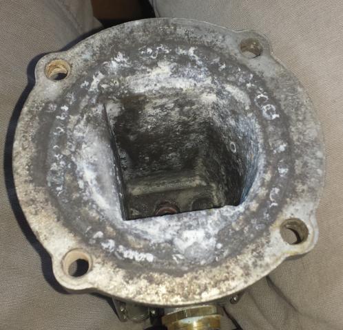

Re: Συμβουλές για αγορά πρώτης μηχανής/μύλου
Τα έχουμε πει πολλές φορές τα προβλήματα που έχει το συγκεκριμένο boiler και στις Gaggia συνέχισαν να το βάζουν για λόγους παράδοσης της φίρμας μιας και πλέον η τιμή της δεν δικαιολογεί τέτοια φτηνιάρικη επιλογή.
Το θέμα υγείας θα το προσπεράσω ο καθένας μπορεί να Googleαρει και να βρει την επίδραση του αλουμινίου στον οργανισμό αν και αυτό έχει συζητηθεί παλιά εδώ.
Το μόνο σίγουρο είναι ότι αλουμίνιο και άλατα είναι κακός συνδυασμός όπως φαίνεται και από την φωτογραφία.
Συν η φθορά στο σημείο ένωσης του αλουμινίου με άλλα μέταλλα γνωστή και ως διμεταλλική φθορά παλιά την έλεγαν γαλβανική διάβρωση.
