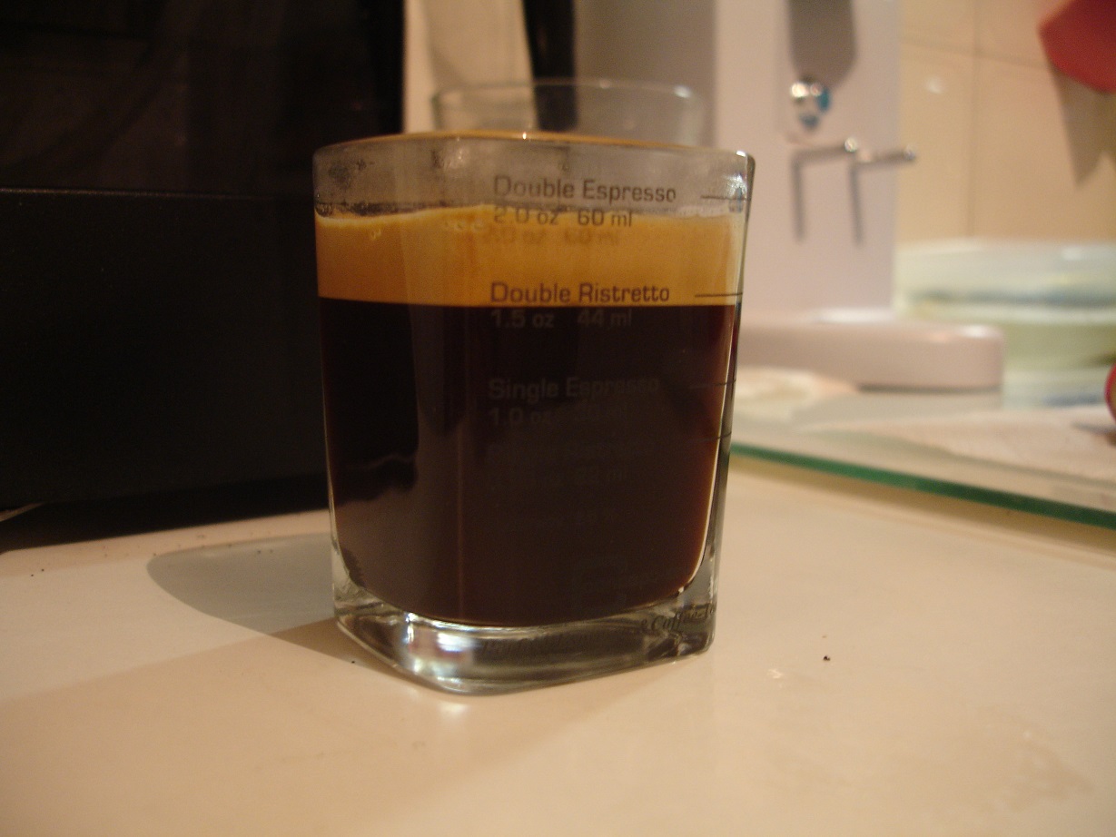

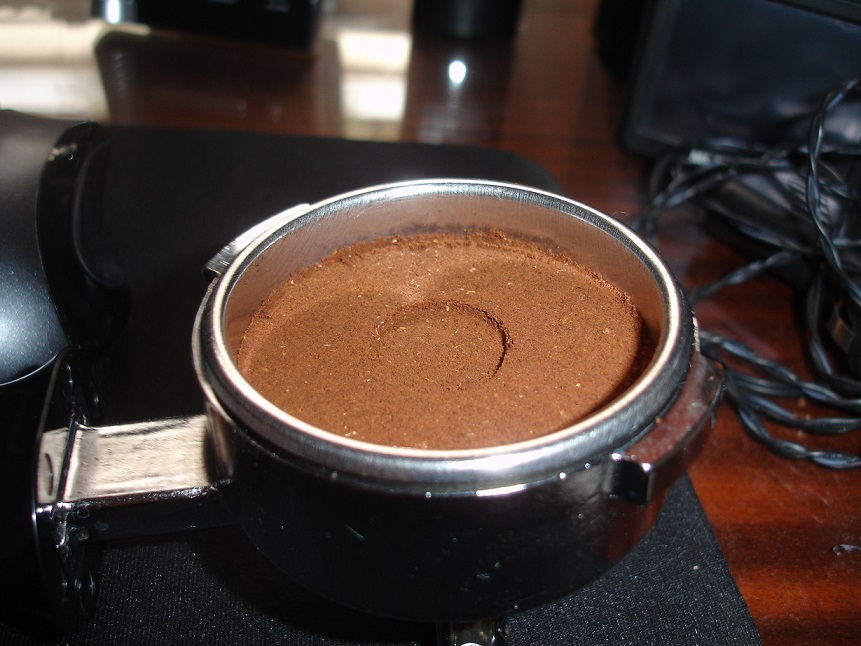

Προμηθεύτηκα το γνησιο καλαθακι σημερα, το οποιο ειναι ελαχιστα πιο ψηλό χωρις την γραμμή που λέγαμε και με πιο ομαλό τον κώνο προς τα κατω.
Στην πράξη ομως τωρα δεν ειδα μεγάλη διαφορά.
15,2γρ Sweet Blue 60ml/30sec και υγρο puck στο τελος.
Test με 10cent
Επι της ουσιας δεν βρισκω καποιο πρόβλημα στην γευση αλλα μου φαίνεται παράξενο που δεν μπορω να πετύχω το ιδιο αποτέλεσμα με ενα συνδυασμό που εχουν αρκετοί συνφορουμιστες

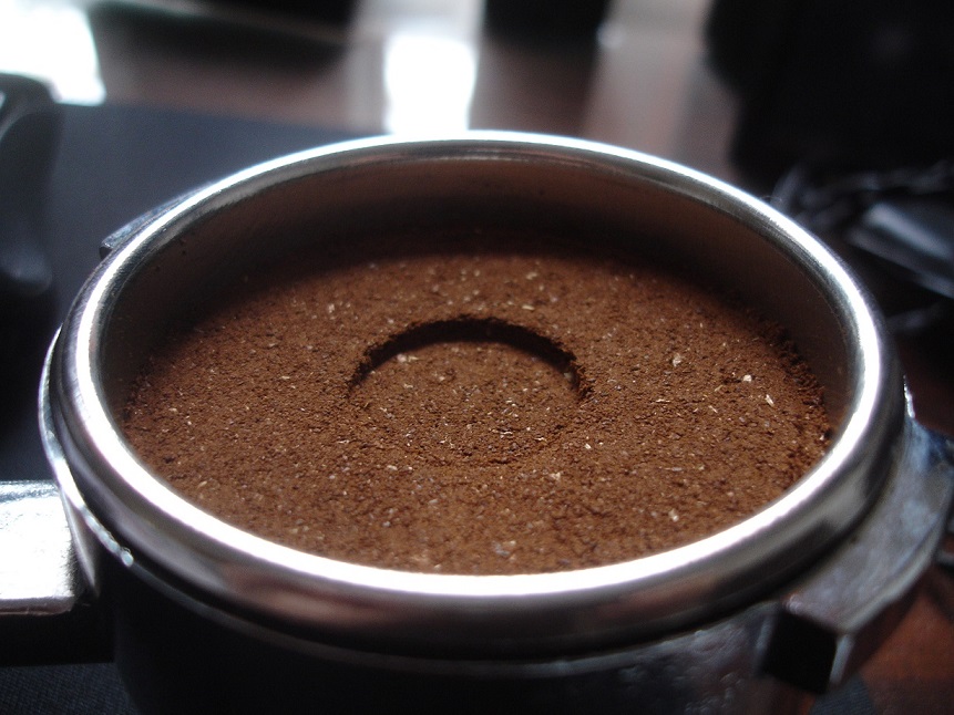

:a014: Tα 15,2 γραμμάρια στο κανονικό καλαθακι, εχουν αφήσει αυτο το αποτυπωμα;
Η ροή σου ειναι σταθερή καθ όλη τη διάρκεια της εκχύλισης ή καποια στιγμή αρχίζει και μειώνεται;
