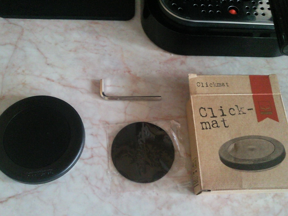

παρελαβα σημερα το clickmat απο http://barista.gr/index.php?route=produ ... uct_id=114
αυτο που διαπιστωσα ειναι οτι εβαζα παρα πολυ δυναμη,πιστευω οτι θα ειναι πολυ καλη βοηθεια για εναν καινουργιο στο κοσμο του espresso οπως ειμαι εγω.
ααα... ηταν ρυθμισμενο στα 15 κιλα περιπου οποτε το αφησα εκει
να και μια φωτογραφια

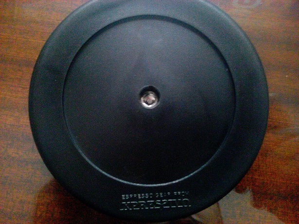

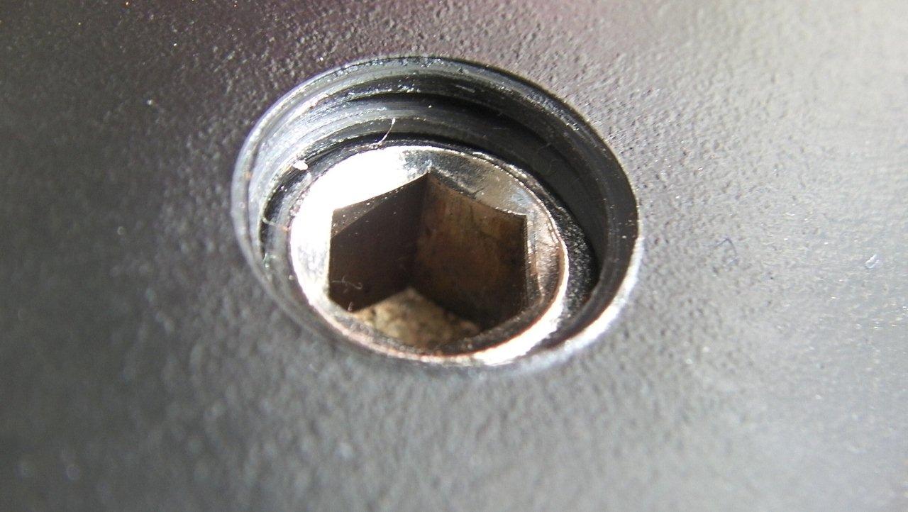

Καλημερα παιδια,
Παρελαβα σημερα και γω το clickmat και ηταν ρυθμισμένο στα 28kg ετσι εγραψε η ζυγαρια μαλλον στα 25 θα ηταν που ειναι και το μεγιστο. Αρχισα να το ξεσφίγγω λοιπον αλλα νομιζω οτι το ξεσφιξα πολυ και πλεον η βιδα γυρνάει σαν τρελη και κουνιέται αριστερα-δεξια δεν κάθεται στο κεντρο.
Καμια ιδεα πως να το φτιαξω?
Οπως φαινεται και στις φωτογραφιες η βιδα ειναι πολυ μεσα, κανονικα δεν θα επρεπε να ειναι πιο πανω?

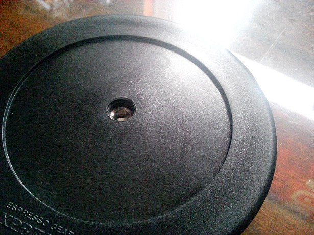

Re: Clickmat από Espresso Gear.
Δεν ξέρω εάν σε βοηθήσει αλλά έτσι δείχνει στο δικό μου.Victor έγραψε:...
