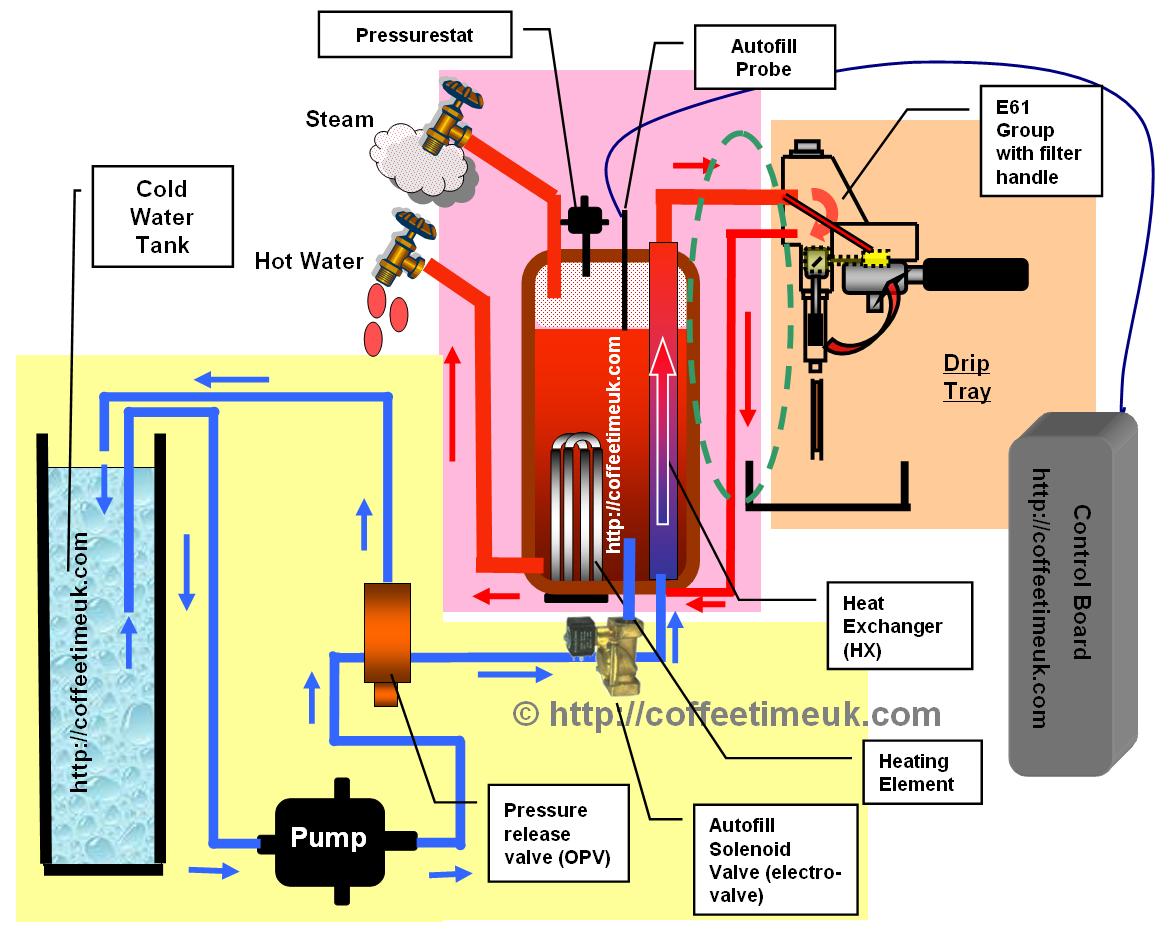

Άσχετο αλλα τι διαφορά εχει μια μηχανή HX απο μια DB?? Μια ΗΧ μηχανή δεν σημαίνει και διπλο boiler?UltiMo_ έγραψε:καπουτσίνο δεν σημαίνει απαραίτητα hx ή διπλό boiler.
εφόσον μιλάμε για 2 καφέδες τη φορά, είναι καλύτερα μετα την εκχείλιση να περιμένεις 1 λεπτό να γίνει ο ατμός, σε μια μηχανη μονου Boiler, παρα να περιμενεις +20 λεπτα για να ζεστάνεις το καζάνι της oscar θες δε θες να χρησιμοποιήσεις ατμό.
σωστα όλα τα άλλα ατου, αλλα να μην νομίζει ο φίλος οτι χωρίς hx, δε θα φτιάχνει καπουτσίνο

όχι, DB είναι dual boiler, δηλαδή διπλό boiler. ΗΧ σημαίνει Heat Exchanger, δηλαδή εναλλάκτης θερμότητος. Έχει μόνο ένα boiler (ατμού) και στηρίζεται στον εναλλάκτη να ρίξει τη θερμοκρασία σε επίπεδα επιθυμητά για την εκχύλιση.

Παίρνει κρύο νερό από το τανκ και το ζεσταίνει; Νόμιζα παίρνει ζεστό από το boiler και το κρυώνει.

Θάνο η βασική ιδέα είναι το κρύο νερό από τη δεξαμενή διακλαδίζεται σε 2 ανεξάρτητες διαδρομές. Στην πρώτη διαδρομή το νερό πάει στο boiler, το ζεσταίνει η αντίσταση και ετσι έχουμε ζεστό νερό κ ατμό (στην oscar έχουμε μόνο ατμό). Η άλλη κλειστή διαδρομή είναι ένας σωλήνας, ο οποίος λέγεται εναλάκτης (hx). Αυτός ο σωλήνας περνάει μέσα από το boiler, η θερμότητα μεταφέρεται στον σωλήνα και ζεσταίνει το νερό που περιέχει, καταλήγοντας στο group. Το πρόβλημα είναι ότι το νερό αυτό βρίσκεται σε πολύ υψηλή θερμοκρασία κ για να πέσουμε στην επιθυμητή, φλασάρουμε για να διώξουμε το πολύ καυτό νερό. Αυτή η κίνηση λέγεται cooling flush.
