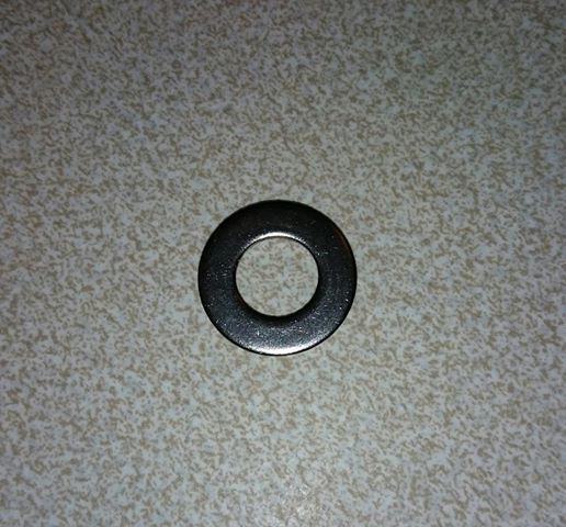

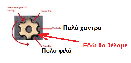

Επανέρχομαι για να ενημερώσω για τις εξελίξεις. Με μια μικρή τροποποίηση στον Hario Skerton έγινε το θαύμα.
Κατάφερα να βγάζω σταθερά εδώ και δύο μέρες και κανα 10άρια καφεδάκια, το πολυπόθητο 17-18gr/25''/60μλ ακριβώς, με 3 διαφορετικούς καφέδες,
-τον Tigrato (που τελείωσε αισίως),
-τον Karatina AA από τα coffee island
-και ένα χαρμάνι από καφεκοπτείο (κυρίως για δοκιμές).
Πολυπόθητο σύμφωνα με τα καθιερωμένα standards.
Λοιπόν, όπως προανέφερα, το πρόβλημα με το Hario ήταν ότι στη μια σκάλα κόβει πολύ ψιλά και στην αμέσως επόμενη πολύ χοντρά (έτσι κατάλαβα και ποιό είναι το πλεονέκτημα των stepless μύλων).
Η τροποποίηση που έκανα είναι πάρα πολύ απλή.
Αντικατέστησα την πλαστική ροδέλα που φαίνεται παρακάτω
με μια μεταλλική με ίδια διάμετρο αλλά ελάχιστα παχύτερη
και το αποτέλεσμα ήταν να στην ίδια σκάλα του "χοντρού" κοψίματος τώρα να κόβει ιδανικά!
