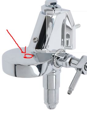

Νομιζω πως μονοπολω το θεμα, αλλα θελω να ρωτησω το εξης:
- εχω βαλει αυτοσχεδιο θερμομετρο πανω στο e61 grouphead (φωτο με το ακριβες σημειο)
- Αφηνω τη μηχανη να ζεσταθει αρκετα (~40 λεπτα αν ειναι σβηστη ή 15 απο προηγουμενο καφε)
- Βλεπω η θερμοκρασια του θερμομετρου φτανει λιγο πιο χαμηλα απο τη ρυθμιση του PID (μια χαρα, αφου με ενα συντομο φλας θα ταυτιστει)
- Αν τραβηξω εστω κ 10γρ νερο απο τη μηχανη (1 δευτερολεπτο σηκωμα μοχλου), η θερμοκρασια στο grouphead κανει τρελο βυθισμα περιπου 5-6 C (σε διαστημα 1-2 λεπτων) κ παιρνει πανω απο 12 λεπτα να επανελθει. Αν κανω καφε πριν επανελθει, εχω μονιμα υποεκχυλιση.
- Η θεμοκρασια στο PID δεν επηρεαζεται σχεδον καθολου απο την εκχυλιση των 10γρ
Προφανως το ιδιο συμβαινει κ μετα απο μια κανονικη εκχυλιση. Απλα το αναφερω για να δειξω πως δεν εχει σημασια η ποσοτητα του νερου. Σαν αποτελεσμα δεν μπορω να κανω διαδοχικους καφεδες κ πρεπει να αφηνω μεγαλα διαστηματα αναμεσα.
Εχουμε ιδεα γιατι συμβαινει αυτο? Υποψιαζομαι πως πιανει ατμο στην κορυφη απο το μανιταρι?
