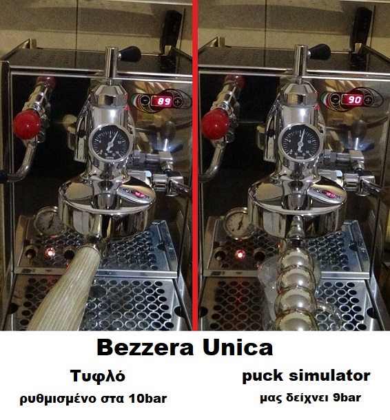

Μεταφέρω εδώ την συνέχεια μιας συζήτησης που ξεκίνησε για Lelit αλλά εξελίχτηκε να αφορά την Unica.
viewtopic.php?f=5&t=6857&start=10
Το θέμα έχει σχέση με το αν η πίεση στην οποία ρυθμίζουμε την OPV με το τυφλό εφαρμόζεται ακέραια και στο puck.
Στην εικόνα αριστερά βλέπουμε την πίεση στα 10bar με την χρήση τυφλού και στα δεξιά βλέπουμε μια εικονική εκχύλιση με την χρήση του puck simulator όπου η πίεση φτάνει μέχρι τα 9bar.
Έχω ρυθμίσει την OPV με το puck simulator στα 9bar και το τυφλό μου δείχνει 10bar.

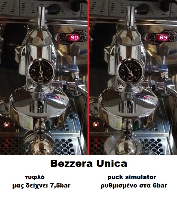

Μετά από προτροπή μέλους του forum επανέλαβα την διαδικασία με την OPV ρυθμισμένη στα 3 και 6bar με το puck simulator.
Βλέπουμε στην δεξιά εικόνα μια εικονική εκχύλιση στα 3bar και στην αριστερή το τυφλό να μας δείχνει 4bar.
Αντίστοιχα με την OPV ρυθμισμένη στα 6bar το τυφλό μας δείχνει 7,5bar.
Άρα, πάντα κατά την εκχύλιση θα έχουμε μικρότερη πίεση από αυτή που ρυθμίσαμε με το τυφλό.
Και αυτό συμβαίνει γιατί η μέτρηση της πίεσης γίνεται στο σημείο διαρροής του κυκλώματος, δηλαδή στο puck.

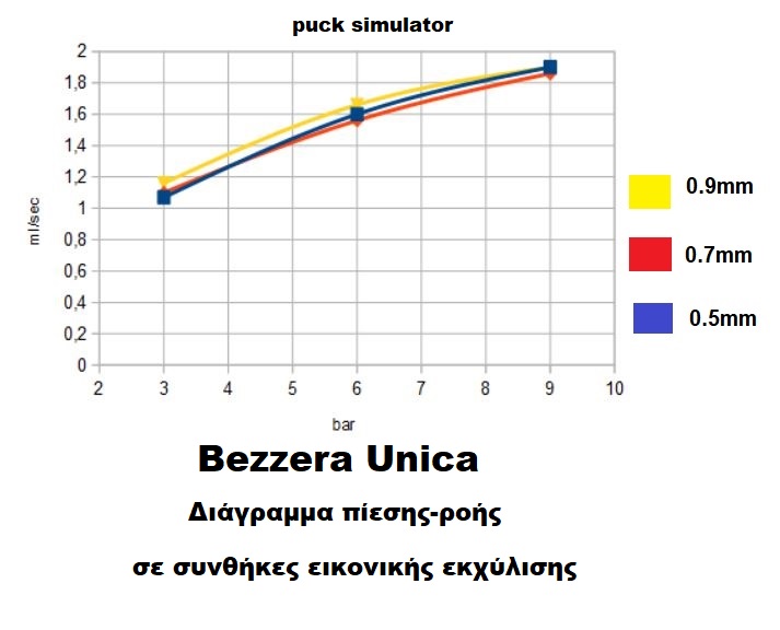

Σχετικά με την σχέση πίεσης-ροής.
Στο διάγραμμα ροής της αντλίας, βλέπουμε ότι η ροή περιορίζεται όσο αυξάνεται η πίεση. Αυτό ισχύει αν απομονώσουμε και μετρήσουμε την αντλία.
Σε συνθήκες λειτουργίας της μηχανής, όπου η αντλία συνεργάζεται με την OPV η κατάσταση αλλάζει. Μετρώντας την ροή του group χωρίς pf έχουμε τον παρακάτω πίνακα.
Ο πίνακας περιλαμβάνει μετρήσεις εκτός από το εργοστασιακό gicleur 0.7mm και για άλλα δύο 0,5 και 0,9mm.
Με gicleur 0.7mm η πίεση από 5,7ml/sec στα 3bar ανεβαίνει στα 7,5ml/sec στα 9bar.
Αντίστοιχη εικόνα εμφανίζεται αλλάζοντας τους περιοριστές ροής.
Αν συνεχίσουμε τις μετρήσεις με το puck simulator παίρνουμε τον παρακάτω πίνακα.
Και κατά την διάρκεια της εκχύλισης βλέπουμε ότι όσο αυξάνουμε την πίεση, αυξάνεται και η ροή.
Στον παραπάνω πίνακα μπορούμε να παρατηρήσουμε ότι όταν υπάρχει αντίσταση στο puck η αλλαγή gicleur επηρεάζει ελάχιστα την ροή.
