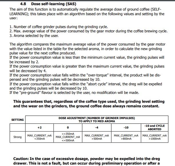

Η μηχανή σου , δεν αλέθει τον καφέ με βάση τον χρόνο. Το παρακάτω κείμενο είναι από το manual τις μηχανής.
Σε κάποια μοντέλα υπήρχε μια δυνατότητα να αυξηθεί ο καφές . Στο δικό σου δεν γνωρίζω αλλά θα κοιτάξω. Σε λίγο ακριβότερα μοντέλα ο χρήστης έχει την δυνατότητα επιλογής ποσότητας.

Το λογισμικό δεν δίνει την δυνατότητα αύξησης τις δόσης. Τουλάχιστον στο πρόγραμμα που έχω.
Όμως αυτό που θέλεις το έχω κάνει σε odea go. χρησιμοποίησα το λογισμικό από odea giro και η μηχανή είχε 3 επίπεδα ποσότητας δόσης. Το μεγαλύτερο επίπεδο έδινε περίπου 11 γραμμάρια στον μονό καφέ. Στην πραγματικότητα η μηχανή έγινε odea giro.
Για την δική σου δεν έχω βρει κάτι , ακόμη.
Το σίγουρο είναι ότι το grup χωράει περισσότερα γραμμάρια , μια και το ίδιο χρησιμοποιούν και άλλα μοντέλα.
Όμως η μηχανή αυξάνει ή μειώνει μόνη της τον χρόνο άλεσης όσο ο καφές αλλάζει συμπεριφορά, έτσι ώστε έχεις τα ίδια γραμμάρια.
Η αύξηση ή η μείωση του χρόνου γίνετε με βάση τα 7 πχ γραμμάρια. Προσπαθώ να δώ πως θα μπορέσουμε να ανεβάσουμε την βάση. Πιστεύω ότι γίνετε απλά δεν έχουμε βρει τον τρόπο. Τα μοντέλα που έχουν 3,4,5 επιλογές ποσότητας στην ουσία αλλάζουν την βάση και φτάνουν στα 11 γραμμάρια νομίζω μέγιστο .
