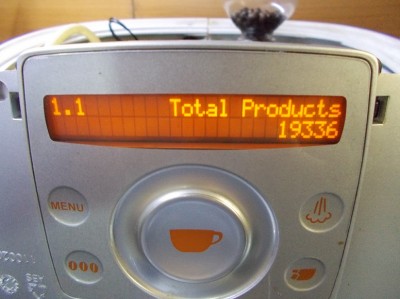

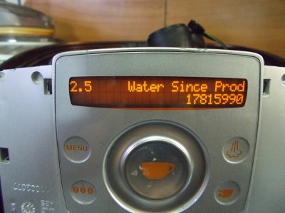

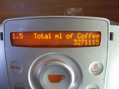

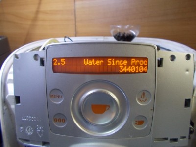

Οι παρακάτω είναι φωτογραφίες από 2 μηχανές talea ring saeco που είχαν έρθει το 2016 για service. Τις φωτογραφίες τις έχω χρησιμοποιήσει και σε άλλη συζήτηση αλλά δεν πειράζει.
κοίτα τες και σχολίασε. Θα συμπληρώσω ότι τσέκαρα τα ml του ογκομετρικού και υπήρχε μικρό σφάλμα.
κοίτα καλά την παρακάτω

Ώπα ώπα στη δεύτερη, που υποθέτω ότι το υπολογίζει αφαιρώντας το νερό που χρησιμοποιεί για τα ροφήματα από το συνολικό νερό (για αφαλάτωση κλπ.) Έχει κάνει δηλαδή 3 τόνους 217 λύτρα και 115 ml καφέ; :f010:
Από την τελευταία να υποθέσω πως κατάλαβες οτι κάτι παίζει με το μετρητή και το ελεγξες; Γιατί αυτό το νούμερο δεν πιστεύω να το γράφει ούτε το ρολόι του υδραγωγείου στο χωριό μου επίσης στην προτελευταία γιατί λέει άλλο ποσό;
Υπάρχει και στην anima Xl αυτό το μενού ή αυτό το εμφανίζει μόνο κατά τη σύνδεση με υπολογιστή; Η academia νομίζω τα λέει από το service menu της.

H talea ring είναι παλιότερο μοντέλο αλλά στην οθόνη της ο χρήστης μπορεί να δεί
για κάθε επιλογή ,τις φορές που έχει πατηθεί , τα ml του νερού που έχουν περάσει κλπ. Επίσης μετράει αριθμό και ml αφαλατώσεων, πόσα ml νερό έχουν περάσει από το ακροφύσιο του ατμού κλπ.
τα συγκεκριμένα μενού των φωτογραφιών είναι τα παρακάτω.
1.1 Total Products Total amount of coffee used since production
1.5 Total ml of Coffee ml Amount of water used in ml for the Coffee program since production
2.5 Water S. Production ml Total amount of water in ml for all drinks made since production
Όπως είναι γραμμένα στο manual.
Για τον έλεγχο του ογκομετρητή που έγραψα ο λόγος είναι ο εξής.
Ο ογκομετρητής έχει μιά φτερωτή εσωτερικά , και για κάθε περιστροφή η μηχανή ξέρει ότι πχ. πέρασαν 5 ml νερού .(τυχαία τα νούμερα). Υπήρχε λοιπών η πιθανότητα σε κάποιο service να είχε αλλαχτεί ο ογκομετρητής με κάποιον ιδιο εξωτερικά που όμως για κάθε περιστροφή να έδινε 2ml Ενώ η μηχανή μέτραγε 5ml. Όμως ο ογκομετρητής που είχε ήταν σωστός και στα τέστ.(με μικρό σφάλμα).
