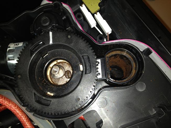

απο προχτες που απεκτησα τον ascaso mini και εφτιαξα καφε στην brera αλλα με πολυ ψιλο κοψιμο τρελαθηκα και πηκα στην μπριζα να φτιαξω και τον δικο της μυλο να κοβει σωστα..!!
δυστηχως δεν εχω φωτο απο ολο το project γιατι απο το αγχος μου μην ξεχασω που πηγαινε τι δεν το σκεφτηκα καθολου...sorry!

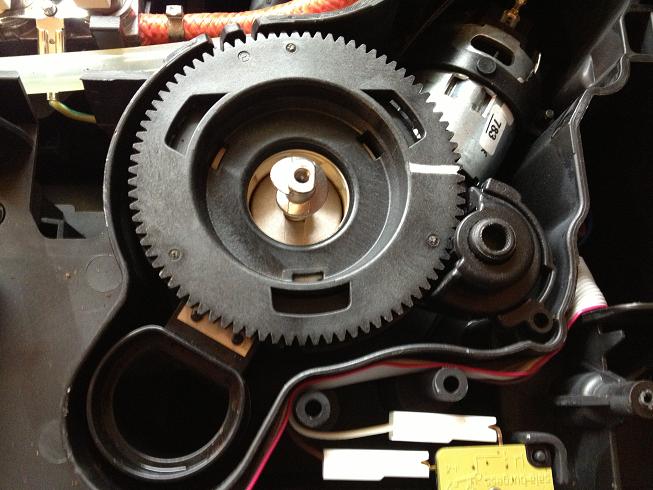

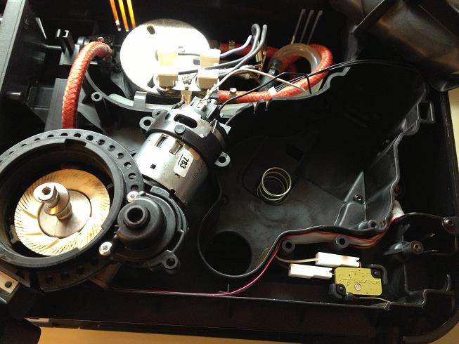

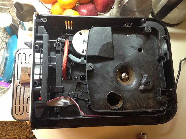

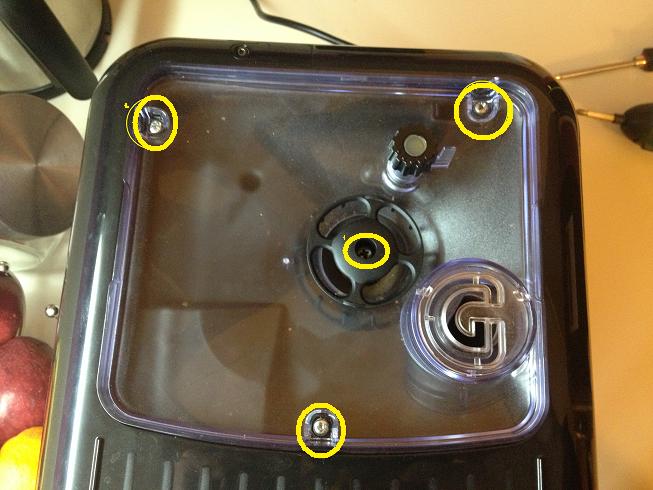

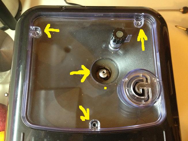

δεν ειναι πολυ απλο να σας εξηγησω με λογια τι ακριβως εκανα αλλα με λιγα λογια εκανα βιδες το μυλο για να καταλαβω πως δουλευει και αφου ειδα πως ρυθμιζει τον εσφιξα με το χερι και τον ξανα κουμπωσα. τωρα οταν γυριζεις το κουμπακι που εχει ρυθμιζει ψιλο χοντρο αλλα πιο κοντα στο ψιλοτερο κοψιμο που την ρυθμησα..
με λιγα λογια με 10,5 γρ που κοβει φτιαχνει 30μλ καφε σε 20-22δλ
απλα τωρα ο καφες βγαινει πολυ πιο δυνατος σε γευση και σκεφτομαι μηπως θελει λιγοτερα γρ καφε για τα 30 μλ.
με πιο ψιλο κοψιμο δεν τρεχει σχεδον καθολου καφε η μηχανη και κανει περιπου 40δλ για τα 30μλ
τι λετε, για πειτε καμια γνωμη..

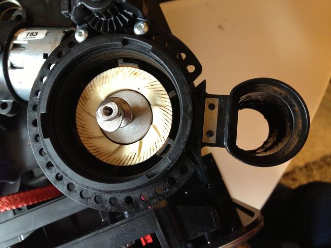

τωρα ξανα κλεινουμε το καπακι αντιστροφα οπως ξεκινησαμε.
η ρυθμηση του μυλου ειναι λιγο περιπλοκη,γυριζουμε τον επανω φορεα μεχρι να ακουμπησουν τα μαχαιρια και απτη στιγμη που θα ακουμπησουν κανουμε 5 δοντακια πισω.Τωρα η ρυθμησεις που εχουμε στο ρυθμιστικο της μηχανης θα ειναι παλι 5 οπως και πριν αλλα θα ειναι πιο κοντα στο ψιλοτερο κοψιμο.
για να το πω πιο απλα, αν υποθεσουμε οτι ο μυλος εχει 10 θεσεις απο την μανα του ρυθμιζει απο το 5 μεχρι το 10 τωρα ρυθμιζουμε απο το 0 ως το 5...
ξερω οτι δεν ειναι πολυ κατανοητα ολα αυτα αλλα μια πρωτη γευση πιστεω να πηρατε...
αν θελετε κατι με ρωτατε γιατι σιγουρα δεν σας εχω λησει ολες τις αποριες.

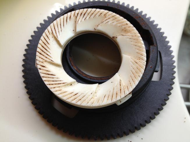

Μπράβο!Είδαμε 5 πράγματα το πως είναι η μηχανή μέσα.
Τα μαχαίρια είναι κεραμικά.Μέτρησες μήπως την διάμετρο τους;

δυστηχως δεν το σκεφτηκα καθολου!!
η πετρα θα ειναι ή 38μμ ή 54? ή υπαρχουν και αλα μεγεθη?
αν ειναι μονο αυτα τοτε σιγουρα ειναι 38!
για να καταλαβεις η τρυπα που εχει στο κεντρο η πετρα εχει το μεγεθος απο ενα 2ευρω...
οποτε 38 δεν ειναι ολο?

Ωραία παρουσίαση Παντελή, λογικά η διάμετρος πρέπει να είναι 38mm η κάπου εκεί κοντά.Αν είναι κεραμικά τα μαχαίρια έχει καλός αν όχι...θα είχε ενδιαφέρον πάντως και ένα mod με αλλαγή απο ίδιας διαμέτρου μεταλλικά μαχαίρια αν και κάτι τέτοιο θα ήταν σίγουρα ρίσκο για την gaggia σου.

ποσα διαφορετικα νουμερα μαχαιριων υπαρχουν? παντου βλεπω 38 και 54..
κεραμικα ειναι τα μαχαιρια μοιαζουν με πετρες...
μην μου βαζεις ιδεες για μεταλικα μαχαιρια... αληθεια που θα βρω..?

Υπάρχουν διάφορες διαστάσεις (ενδεικτικα 38,51,54,58,64 κτλ.) σε κωνικα, επίπεδα συνδυασμό τον δυο, παίζει ρόλο και η αρχιτεκτονική/σχεδιασμός τους το υλικό και σίγουρα θα ήταν επαναλαμβάνω μεγάλο ρίσκο να κανείς τέτοια πειράματα με άγνωστα αποτελέσματα...
