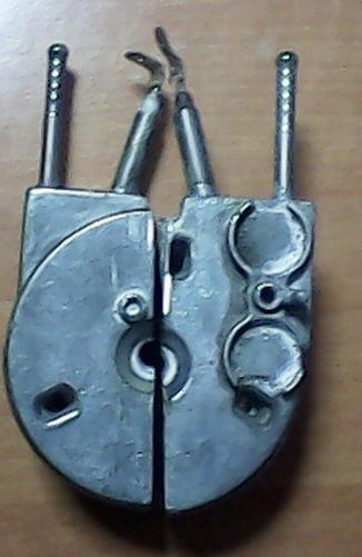

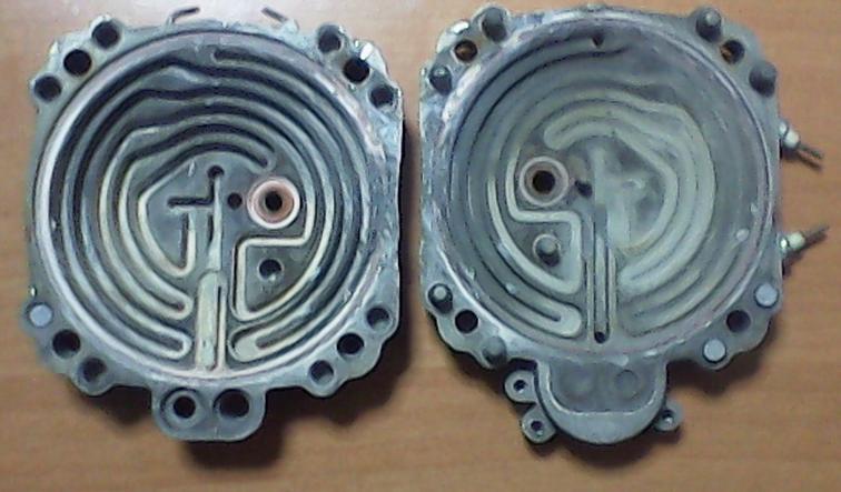

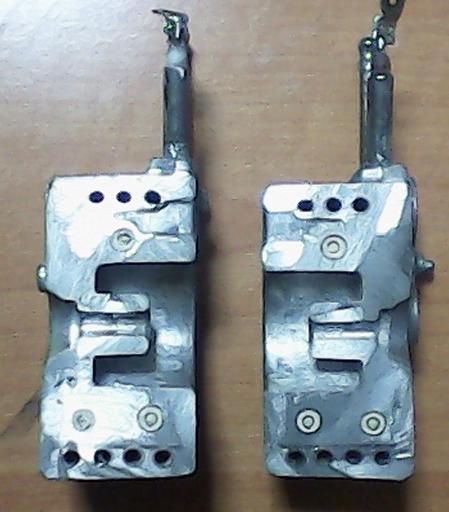

Είναι δύο boiler , από δύο αυτόματες μηχανές. Μπορείτε να δείτε το εσωτερικό τους.

Αυτά στις φωτογραφίες ονομάζονται thermoblock όχι boiler.

Καλησπέρα , λέγοντας thermoblock προσδιορίζουμε τον τύπο του boiler. Με την λέξη boiler εννοούμε κάθε συσκευή που εσωτερικά της ζεσταίνετε κάποιο υγρό. Θα μπορούσαμε να πούμε ότι αυτό στην φωτογραφία είναι ένα boiler τύπου thermoblock. Και πάλι η περιγραφή δεν θα είναι ολοκληρωμένη.

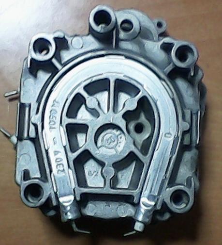

Συμφωνώ για την γενική χρήση του όρου. Ειδικά όμως στις espresso μηχανές, έχουν επικρατήσει οι ονομασίες:
- boiler για το απλό βραστήρα που γεμίζει με νερό και το φέρνει στην επιθυμητή θερμοκρασία. Με αυτό εξοπλίζεται η συντριπτική πλειοψηφία των επαγγελματικών μηχανών, και οι καλύτερες οικιακές.
- thermoblock για το boiler που δείχνεις στην πρώτη φωτογραφία. Θεωρείται προβληματικό και ξεπερασμένο.
- thermocoil για αυτό που φαίνεται στην τρίτη φωτογραφία. (είναι κομμένο φανταζομαι). Καλύτερο από το thermoblock στην θεωρία αλλά δεν το έχω πετύχει ακόμα στα χέρια μου.
