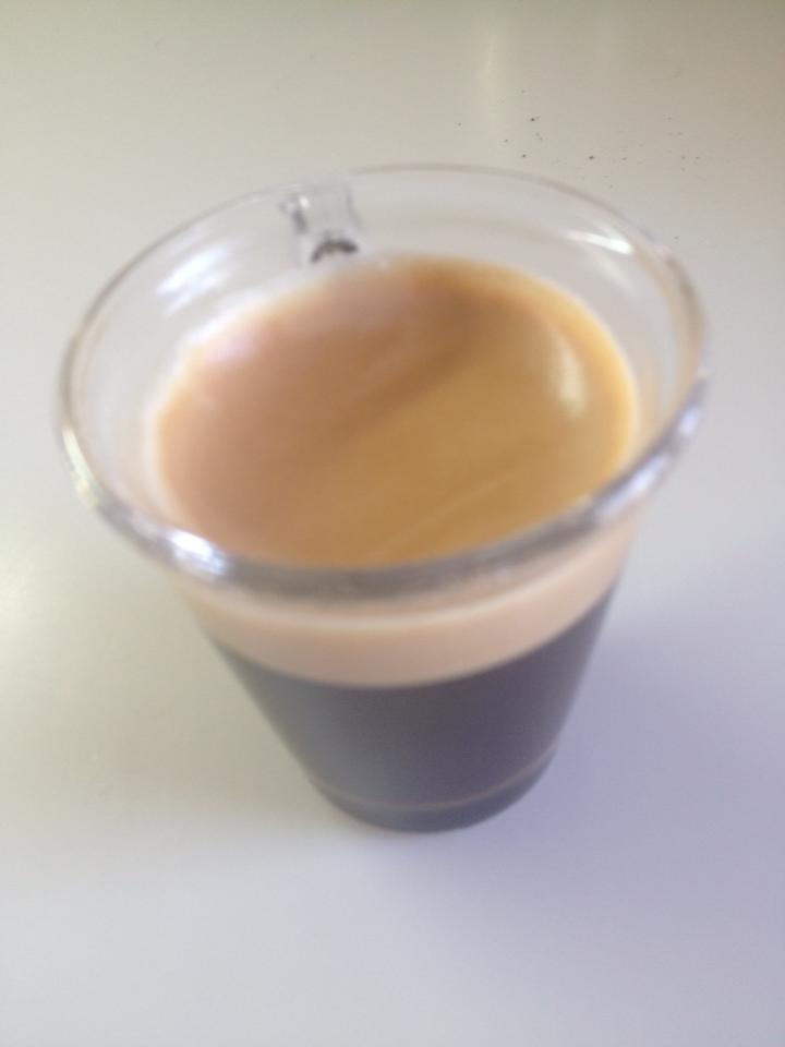

στην υγεια σας... 10.5g 40ml 29sec

να συνεχησω την παρουσιαση....αφου πηρα φρεσκο καφε DIVINO (πηρα 3 διαφορετικα χαρμανια) ξεκινησα να κανω πειραματισμους με τον μυλο της brera, αυτο που ειδα τελικα ειναι οτι βγαινει πολυ καλο το αποτελεσμα...για παραδειγμα με 7,5 γρ καφε (μια κουκιδα στην brera) βγαζει τα 30 μλ σε 24-25 δλ και αυτο για πολλους καφεδες στη σειρα χωρις να εχει διακυμανσεις το κοψιμο.
ο καφες βγαινει με ωραιο σωμα και ωραια γευση οπως ακριβως βγαινει και στην κλασικ που ειναι διπλα... καποια στιγμη θα βαλω και βιντεακια..
