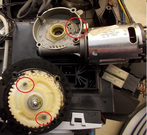

Θα περιγράψω την διαδικασία αλλά πριν θα σου περιγράψω να ελέγξεις τον κόφτη της μηχανής σου μια και μπορείς και την λύνεις.
Θα βγάλεις τον κόφτη και θα ξεβιδώσεις της τέσσερις βίδες που έχει από κάτω.
Ο κόφτης θα χωριστή σε δύο κομμάτια. Στην φωτογραφία φαίνεται το γρανάζι με τα δύο μικρά μαγνητικά και στο κομμάτι με το μοτέρ βρίσκετε ο αισθητήρας . Αν υπάρχει γράσο όπως στην φωτογραφία θα το καθαρίσεις . Τα μαγνητάκια και ο αισθητήρας θα είναι καθαρά από γράσο. Γράσο για τρόφιμα θα πρέπει να υπάρχει μόνο στον ατέρμονα και στα δόντια του γραναζιού. Η φωτογραφία είναι από μηχανή που παρουσίαζε βλάβη.
Στη συνέχεια θα μοντάρεις πάλι τον κόφτη και θα τον τοποθετήσεις στην θέση του.
Στην φωτογραφία φαίνεται η θέση που θα πρέπει να είναι ο κόφτης . Ο ρυθμιστής στο τελευταίο καπάκι που θα τοποθετήσεις θα είναι στην θέση του μεγαλύτερου κόκκου. (χοντρότερη άλεση.)
Η ρύθμιση του κοψίματος στην μηχανή σου πρέπει να γίνετε την στιγμή που η μηχανή αλέθει καφέ. Σε αντίθετη περίπτωση το πιθανότερο είναι να γυρίσεις τον ρυθμιστή χωρίς να γυρίσει αντίστοιχα ο μηχανισμός.

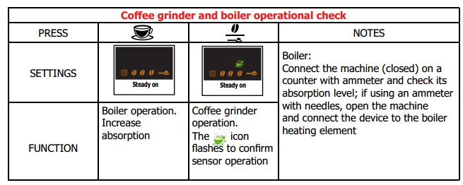

Θα μπεις στο test mode και θα πας στο τέστ του κόφτη. Θα πατήσεις το κουμπί που ξεκινάει να λειτουργεί ο κόφτης και αυτός θα λειτουργήσει για 5 με 6 δευτερόλεπτα περίπου και μετά θα σταματήσει. (ανάλογα με το λογισμικό πιθανών να χρειάζεται να κρατάς το κουμπί πατημένο έως να σταματήσει μόνος του ο κόφτης.) Αυτή την διαδικασία θα την κάνεις δύο με τρεις φορές , χωρίς να υπάρχει καθόλου καφές μέσα στον κόφτη.
Μετά θα σβήσεις την μηχανή. Η μηχανή σου με τον τρόπο αυτό μετράει τις περιστροφές του κόφτη γνωρίζοντας ότι δεν έχει καφέ και προσδιορίζει έτσι ένα σημείο αναφοράς που με βάση αυτό και ανάλογα την πίεση του καφέ μετά ρυθμίζει αυτόματα την δόση.
Τέλος υπάρχει και μία βαλβίδα επάνω στο grup που πρέπει να λειτουργεί σωστά για να υπάρχει το επιθυμητό αποτέλεσμα .
