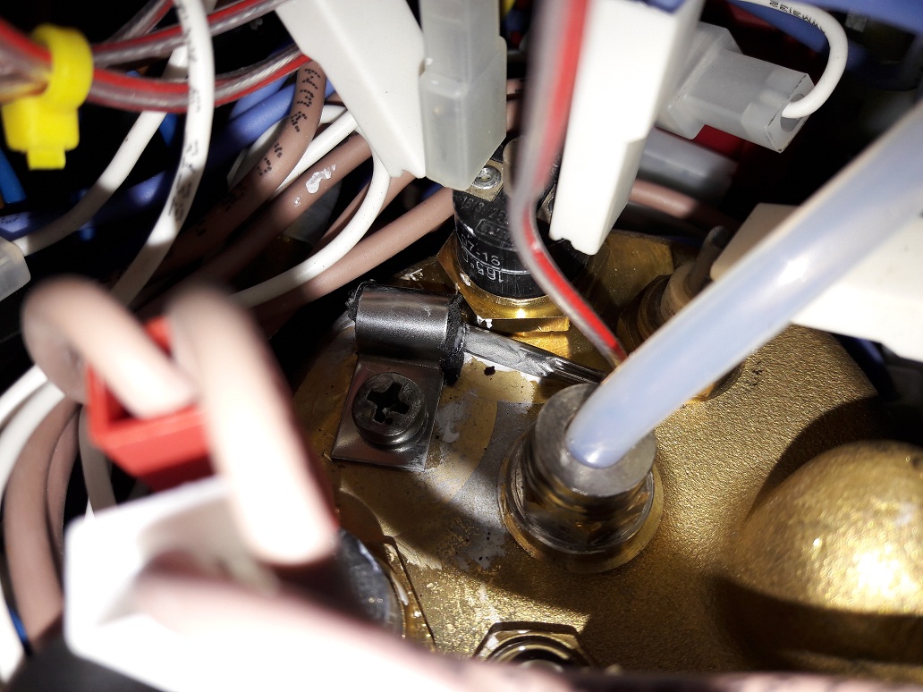

Re: PID σε Lelit Pl41em Anna
Δημοσίευση από brexei » Παρ Απρ 12, 2019 12:06 pm
Λοιπόν... μετά από μερικές δοκιμές έχω να πω τα εξής, που ελπίζω να φανούν χρήσιμα και σε άλλα μέλη που έχουν την ίδια μηχανή:
1. Τελικά χωράει ένας μικρός pid controller μέσα στη μηχανή, μαζί με το SSR, αλλά είναι λιγάκι στριμωγμένα...
2. Ο controller της Inkbird που ανέφερα πιο πάνω φαίνεται να είναι καλός και έχει πολύ έντονη φωτεινότητα και μεγάλη ευχρηστία, αλλά παρουσιάζει ένα θεματάκι με την ενδειξη θερμοκρασίας που κάποιες φορές κολαει για λίγο και μετά δείχνει την κανονική τιμή! Κάποιος χρήστης στο YouTube λέει ότι μπορεί να είναι carry error στο firmware:
https://www.youtube.com/watch?v=AJuBSKPxVeg
Τελικά ίσως ο Rex C100 να είναι καλύτερη επιλογή!
3. Αυτή τη στιγμή στη μηχανή μου έχω ένα PT100 αισθητήρα (Rod) και δεν είμαι ευχαριστημένος. Ο αισθητήρας είναι "πατημένος" με ένα έλασμα και έχω βάλει και λίγη θερμοαγώγιμη πάστα για καλύτερη αγωγιμότητα. Όμως αργεί πολύ να ανταποκριθεί με αποτέλεσμα το pid να μη μπορέι ΠΟΤΕ να ρυθμιστεί όπως πρέπει και να είναι σταθερό σε θερμοκρασία. Ό,τι κι αν δοκίμασα είχε πάντα ένα μικρό παίξιμο 1-2 βαθμούς (συνήθως πιο πάνω), που αποδίδω στην αργή ανταπόκριση του αισθητήρα.
Θα ήθελα να δοκιμάσω έναν μινι PT100 αισθητήρα και να τον βάλω μέσα στην τρύπα του θερμοστάτη. Εκεί θα διαβάζει καλύτερα τη θερμοκρασία και πιο γρήγορα. Αλλά το πρόβλημα που έχω είναι ότι υπάρχει μια μόνο τρύπα (αυτή του θερμοστάτη) και πως θα καταφέρω να τον κολήσω εκεί;
Να τον βάλω μέσα και να κολήσω με ταινία αλουμινίου; Να κάνω πατέντα με καμιά βίδα; Δεν ξέρω... Δε θέλω όμως να βάλω Μ4 σπείρωμα και πανω του τον αισθητηρα γιατί πάλι θα εργεί εως ότου ζεσταθεί το σπέιρωμα.
Επισυνάπτω και φωτογραφία από το boiler, όπου φαίνεται το σημείο που θα μπει.

Δημοσίευση από brexei » Δευ Απρ 15, 2019 10:26 am
Μετά από μερικές δοκιμές του Σαββατοκύριακου έχω να σας πω τα εξής, για να αποφύγετε την ταλαιπωρία:
Μην αγοράσετε PT100 αισθητήρα που να έχει τη μορφή σωλήνα (rod). Απλά ΔΕ δουλεύει σωστά! Θέλει πολλή ώρα να αιστανθεί τη θερμότητα και παρουσιάζει καθυστέρηση, με αποτέλεσμα ο controller να έχει σημαντικό overshoot (μιλάμε για 10 C) και να μη μπορεί ποτέ να σταθεροποιηθεί! Μέτρησα και τη θερμοκρασία του νερού με ένα θερμοζεύγος και είχα offset περίπου 7-8 βαθμούς. Αλλά και πάλι όταν η μηχανή ζέσταινε το νερό ή όταν έβγαζα 50-60 ml νερό, άλλα έλεγε το pid και άλλα το θερμοζεύγος! Και μετά από 2-3 μικρά flush η θερμοκρασία ήταν εντελώς ασταθής και έφτανε στους 100 C (με SP 90) και αργουσε να σταθεροποιηθεί. Γενικά είχα την αίσθηση ότι ενώ η αντίσταση θέρμαινε το νερό, ο αισθητήρας αργούσε αρκετά δευτερόλεπτα να το καταλάβει και μετά ενώ έσβηνε η αντίσταση η θερμοκρασία ανέβαινε για αρκετή ώρα. Εννοείται βέβαια ότι δοκίμασα αρκετές τιμές p,i,d, αλλά και το autotuning. Τίποτα από αυτα δε βελτίωσε την κατάσταση!
Πλεον νομίζω ότι η μόνη λύση θα είναι να βρω ένα αισθητήρα PT100 πολύ μικρό και να τον βάλω ΜΕΣΑ στη βίδα, εκεί που ήταν ο θερμοστάτης.
