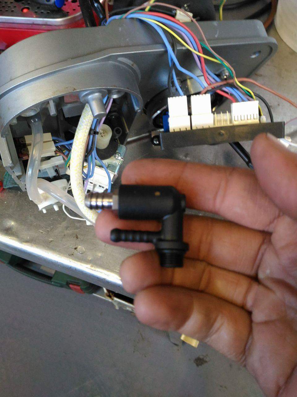

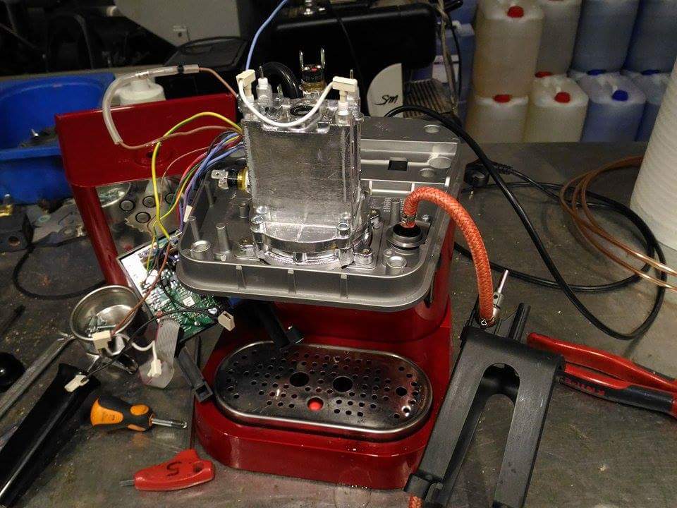

Καλησπέρα. Μετά από ένα μήνα με τη μηχανή και αναζήτηση Για καλά μονταρισματα στο φόρουμ ,βρήκα διαβάζοντας ένα άλλο ποστ συμφορουμητη ο οποίος έβαλε μπαρομετρο εξωτερικά σε ένα κατάστημα service στο Βόλο http://www.technical-service.gr (αν θεωρηθεί διαφήμιση παρακαλώ να σβήσει) το οποίο μετά από συνεννόηση ανέλαβε την όλη αναβάθμιση διότι εγώ δεν μπορώ να πω ότι το κατέχω. Έτσι λοιπόν πακεταρισα και έστειλα τη μηχανή.

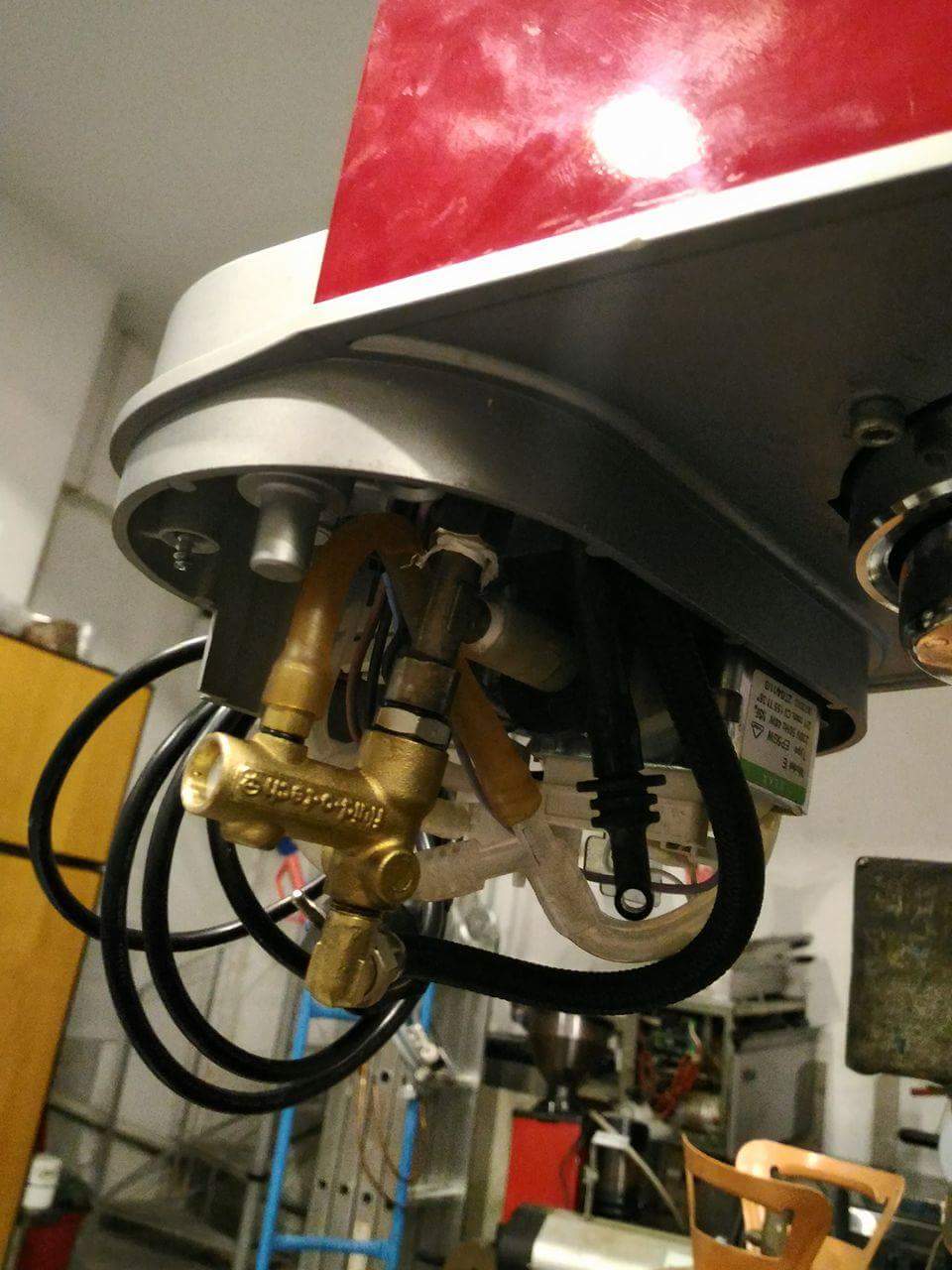

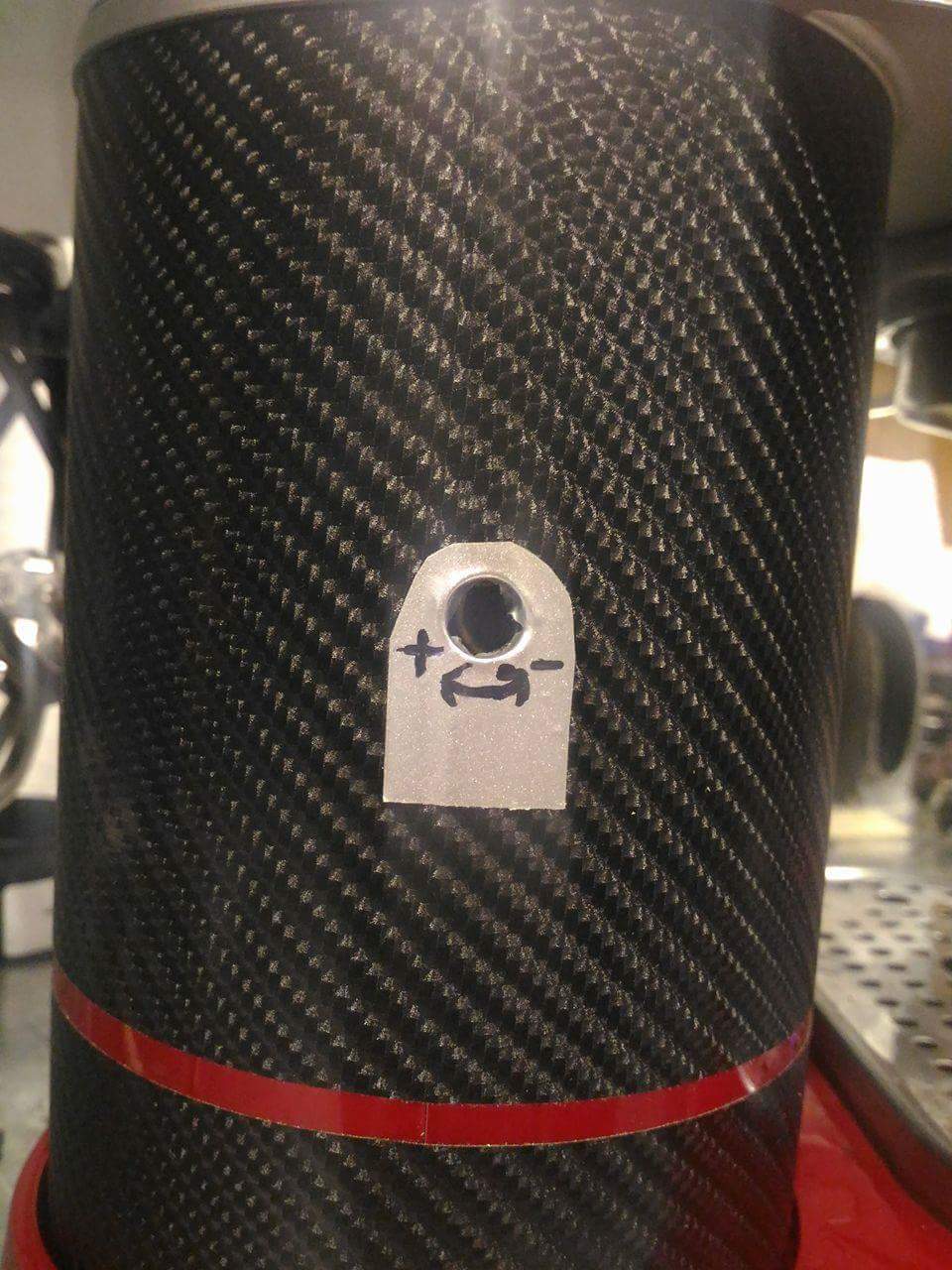

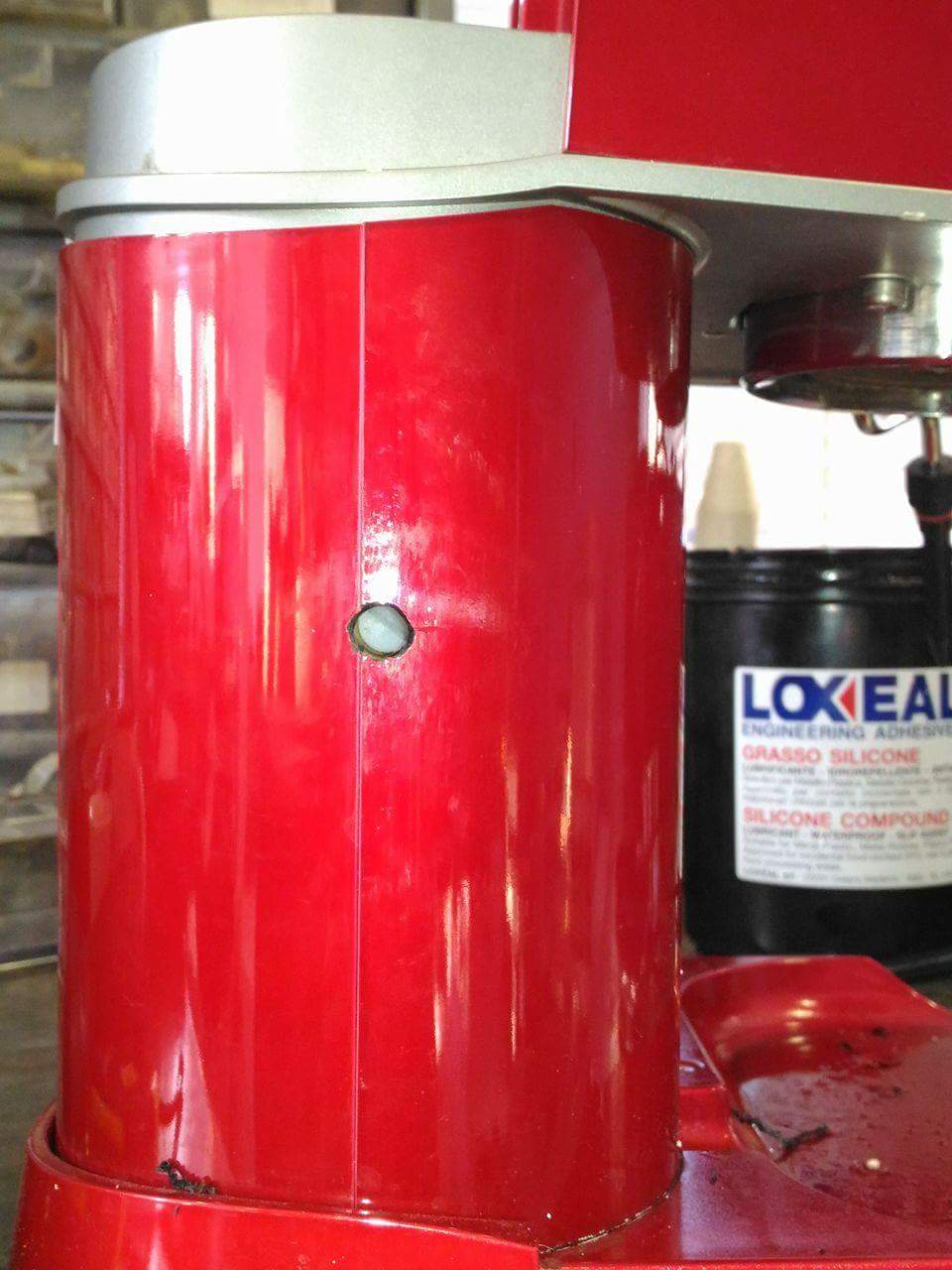

Ξεκίνησε η αλλαγη opv με επαγγελματική η οποία τοποθετήθηκε με τέτοιο τρόπο ώστε να ρυθμίσουμε την πίεση από το πλάι της μηχανης απλά με ένα κατσαβίδι.
Επίσης το μπαρομετρο τοποθετήθηκε μπροστά στη μηχανή και ειναι αρκετά διακριτικό αλλά κάνει τέλεια την δουλειά του.

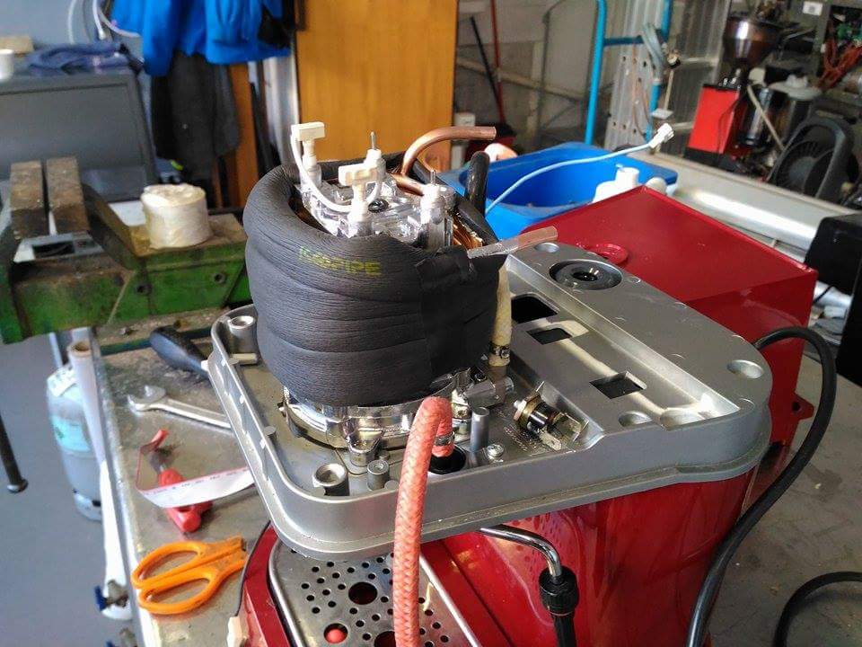

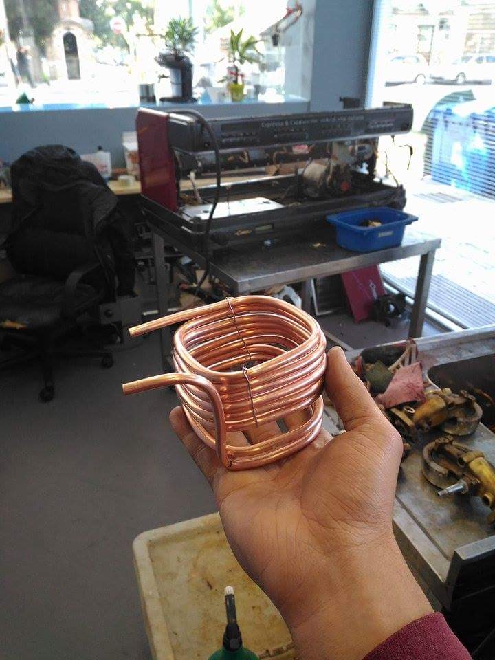

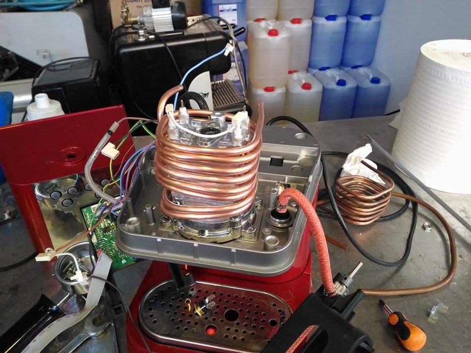

Μετά έγινε το γνωστό mod της προθερμανσης του νερού με χαλκοσωληνα 3 μέτρα καθώς και μόνωση εξωτερικά των σπειρών με αλουμινοταινια και με armaflex.

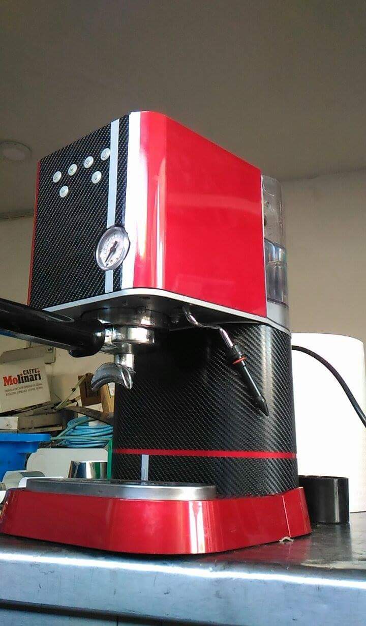

Δεν ήθελα να σταματήσω όμως σε αυτό το σημείο και έτσι αφού έμαθα ότι το συγκεκριμένο κατάστημα κάνει και εξωτερικές βελτιώσεις είπα να κάνω ένα βήμα παραπέρα.
Έτσι ζήτησα μια μικρή αλλαγή στο εξωτερικό της μηχανής έτσι για να αλλάξει λίγο πρόσωπο.
Σε λίγο ανεβάζω και βίντεο...... :a049:
Σχεδόν τελείωσε
Opv ρύθμιση εξωτερικά
Armaflex
Αλουμινοταινια
Αγκαλιτσα με το μποιλερ
Έτοιμες οι σπειρες
Η αρχή

Ακόμα μερικές φωτογραφίες με τη ρύθμιση της opv γιατί με το βίντεο δεν τα έχω καταφέρει ακόμα. Το pid πιστεύω θα απογείωση τη μηχανή,αλλά αυτό θα γίνει σε λίγες μέρες. Από μετρήσεις πάντως μπορεί και κράτα θερμοκρασία από 94 που ξεκινάει και πέφτει μέχρι 92 σε 25" ελεύθερης ροής περίπου. Αρκετά καλά και χωρις pid ακομα
