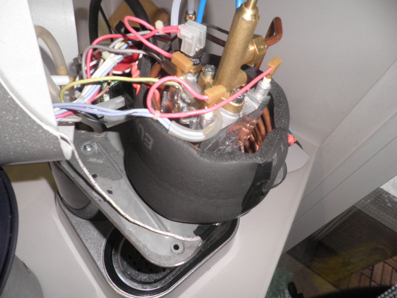

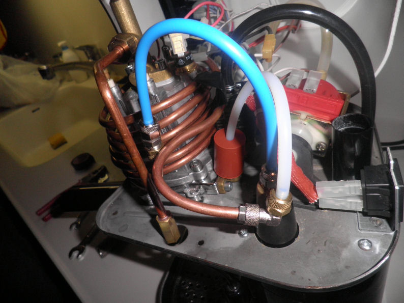

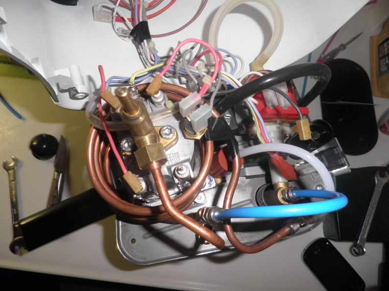

και μια άλλη οπτική γωνία
άλλη μια
Υλικά και τεχνικά χαρακτηριστικά:
χαλκοσωλήνας 6 χιλ, μήκος 3 μέτρα (ίσως να μπορούσε να χωρέσει ακόμη μισό μέτρο) σε σπείρωμα διαμέτρου 8 -8,5 εκατοστών με ρακόρ 6χιλ και εκχύλωση στα δύο άκρα του,
μαστός και γωνία αρσενικός/αρσενικός 6χιλ (προσοχή αερίου όχι για υδραυλικά),
σωληνάκι 6χιλ (το μπλε) ίδιο με το άσπρο της μηχανής.
Αποτέλεσμα: σε δύο εκχυλίσεις πτώση θερμοκρασίας στο pid 2 βαθμών με καλό ζέσταμα της μηχανής, τουλάχιστον 20 λεπτά. Καλά είναι :a013:

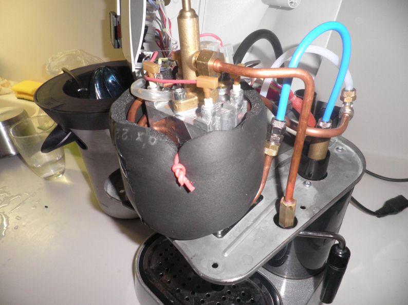

Είπα να το κάνω λίγο καλύτερο και της φόρεσα σκούρο φορεματάκι!! (μονωτικό σωληνώσεων)
Αποτέλεσμα: με διπλό εσπρέσσο 17,2 γρ τιγκρατο 60 ml σε 29 sec, 20 λεπτά ζέσταμα μηχανής:

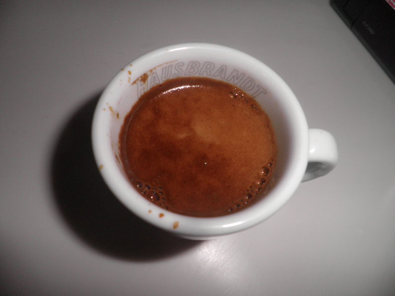

φλυτζάνι και στις προηγούμενες περιπτώσεις και τώρα πολύ ισορροπημένο, απίστευτο. :coffee:

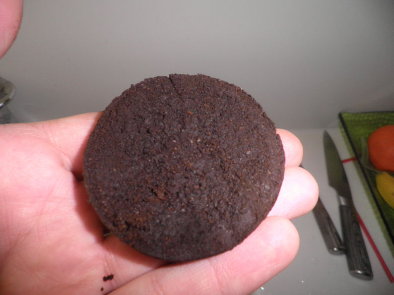

και το puck
Το προτείνω ανεπιφύλακτα το παραπάνω mod, εύκολο, μόνο τα καλώδια από το μπόιλερ πρέπει να βγούν για να μπεί το σπείρωμα.

3. Το ρακόρ για να περάσει στο χαλκοσωλήνα πρέπει να ανοίξει 1 χιλ με μια λίμα ή ντρέμμελ με την κατάλληλη κεφαλή.

Μπραβο, πολυ προσεγμενη δουλεια. Για να γυρισει ολη αυτη η σωληνα, τοσο καλα, πρεπει να επεσε πολυς ιδρωτας.
Αλλα μιας που θες να προσγειωθεις ( :lick: ), βλεπω οτι εχεις πολυ μικρη επαφη μεταξυ του μποιλερ και της σωληνας. Ειναι βεβαια στις αντιστασεις πανω, αλλα και παλι. Αυτο που σκευτομουν ειναι αν θα μπορουσες να σφηνωσεις με καποιο τροπο μια αλουμινενια ψυχτρα απο pc (ή απο ps3 που νομιζω θα σε βολεψει στις διαστασεις), μεταξυ της μπροστινης πλακουτσωτης πλευρας του μποιλερ και της σωληνας?! Αν μαλιστα τη διαμορφωσεις ετσι ωστε να πιανει ολη την κυρτη επιφανεια του μποιλερ, θα αυξησεις κατα πολυ την επιφανεια επαφης.

Για να κάνεις πιο μικρή διάμετρο το σπείρωμα δύσκολα δεν θα περνάει από την πίσω πλευρά στην ηλεκτροβαλβίδα και ο χαλκοσωλήνας μπορεί εύκολα να τσακίσει αν πιέσεις να το φέρεις πιο κοντά στο μπόιλερ. Εκείνο που σκέφτομαι ίσως να κάνω, με καινούργιο χαλκοσωλήνα, είναι το κομμάτι χαλκού που είναι εκτός μόνωσης και οδηγεί στο λευκό σωληνάκι του μπόιλερ να μπει και αυτό στο σπείρωμα ψηλά εκεί στην έξοδο του ατμού, όπως επίσης και να αυξήσω το μήκος του σωλήνα.

πολυ ωραια δουλεια βασιλη,ενταξει οπως λεει και ο αλεξανδρος μπορει να μην εχει την τελεια επαφη αλλα φαινεται να δουλευει.εξαλλου το μποιλερ της baby αλλα και της classic τα ιδια εχουνε
εξαλλου,δεν ειναι και τα ιδανικα για τυλιγμα χαλκοσωληνας.πιστευω οτι βοηθησε αρκετα
και η μονωση που εβαλες.να σου πω και μια ιδεα που ηρθε βλεποντας τις φωτογραφιες,
δεν ξερω βεβαια κατα ποσο μπορει να γινει,αν με καποιο τροπο μπορουσες να βαλεις εξωτερικα της χαλκοσωληνας ενα λεπτο κομματι λαμαρινα αλουμινιου ωστε να λειτουργει σαν ανακλαστηρας
θερμοτητας και απο εξω μετα η μονωση πιστευω οτι θα βοηθουσε.

Σωστή σκέψη ο ανακλαστήρας θερμότητας. Με κάτι λαμαρίνοειδες-μεταλλικό δεν γίνεται έχουμε συντονισμό από την αντλία και επομένως έντονο θόρυβο, γι αυτό έβαλα και το μπλέ σωληνάκι για μείωση συντονισμού και θορύβου, θα μπορούσα ίσως να βάλω εκείνα τα φύλλα που τα τοποθετείς πίσω από το καλοριφέρ στο τοίχο για ανάκλαση θερμότητας :a014:

Εχεις δικιο για τον συντονισμο, οποτε μονη λυση μου φαινεται ειναι να μπει οπως λες και εσυ
καποιο μονωτικο με επενδυση αλουμινιου.
ΠΡΟΣΟΧΗ θελει μονο στο τυλιγμα του μονωτικου γιατι το αλουμινιο ειναι καλος αγωγος
του ρευματος,μην τυχον και ακουμπισει καπου με ρευμα.
