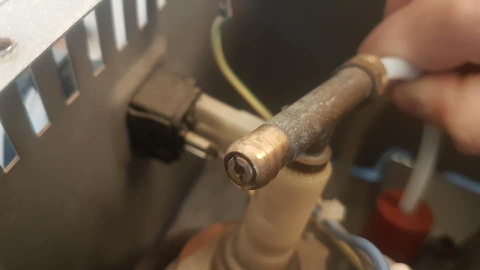

Σ ευχαριστώ πολύ.Το βασικότερο που ήθελα να σε ρωτήσω είναι αν κατάφερες να μετρήσεις πόσα Bar βγάζει στο portafilter.Επίσης αν δοκίμασες να στρίψεις με πλακέ κατσαβίδι την βίδα (φώτο) για να μειώσεις την πίεση.

viewtopic.php?f=16&t=3006&p=84641#p84641
αυτή ειναι η φωτο απο την δική μου και όπως βλέπεις ειχα τοποθετησει μανομετρο λιγο μετά την αντλία. Πριν απο αυτό ειχα βάλει ενα μανομετρο, από τον Δοικα νομίζω, κατω από το pf και είχα ρυθμίσει την 3οδη στα 9,5. Οταν εβαλα το μανομετρο και τα 2 μανόμετρα μου έδειχναν την ιδια τιμή. Αρα όπου και να μετρας η διαφορά είναι απειροελάχιστη και έτσι δεν ξανασχοληθηκα
Τι μηχανή έχεις? Στην δικία μου η ρύθμιση γίνοταν στην 3οδη και δεν υπηρχε αυτο που δειχνεις. Προφανως εσυ δεν εχεις 3οδη αρα απο εκει μπορείς να καθορίσεις την πιεση. εχεις μανόμετρο? εάν ναι γιατί το κοιτάς και δεν το στρίβεις για να φτιάξεις την πίεση?

Η μηχανή μου είναι η coffee gaggia.Σαν αυτή που είχες ανεβάσει εσύ (φώτο).Βέβαια τώρα πρόσεξα ότι την είχες ανεβάσει το 2016.Η συγκεκριμένη δεν έχει τρίοδη.Επειδή σ ένα ξένο φόρουμ κάποιος είχε ισχυριστεί ότι βγάζει 9-10 bar γι αυτό ρωτάω μήπως την είχες μετρήσει και αποφύγω τα πειράματα.

εχω απαντήσει στις ερωτήσεις σου εδώ και 6 χρόνιαKir έγραψε: ↑Δευ Ιουν 06, 2022 5:27 pmΗ μηχανή μου είναι η coffee gaggia.Σαν αυτή που είχες ανεβάσει εσύ (φώτο).Βέβαια τώρα πρόσεξα ότι την είχες ανεβάσει το 2016.Η συγκεκριμένη δεν έχει τρίοδη. Επειδή σ ένα ξένο όρουμ κάποιος είχε ισχυριστεί ότι βγάζει 9-10 bar γι αυτό ρωτάω μήπως την είχες μετρήσει και αποφύγω τα πειράματα.
viewtopic.php?f=16&t=4572&p=64717#p64717
