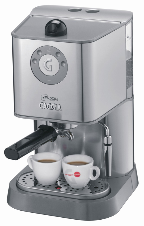

      Μερικές φωτό από Gaggia Baby Twin και το εσωτερικό τους. Συγνώμη για το αντιαισθητικό αποτέλεσμα με τα λινκ αλλά το σύστημα δεν με αφήνει να ανεβάσω περισσότερες φωτογραφίες.
      http://imageshack.us/a/img41/4908/mainbu.jpg
      http://imageshack.us/a/img842/1791/sam0106b.jpg
      http://imageshack.us/a/img836/1803/450p ... inansi.jpg
      http://imageshack.us/a/img716/1870/6264689ibxb.jpg
      http://imageshack.us/a/img402/8391/img00086jeob.jpg
