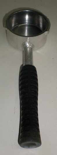

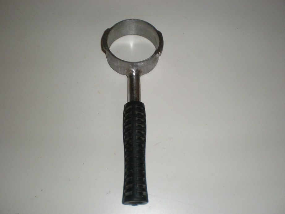

Τελευταία μου δημιουργία, είναι ένα naked portafilter για την Saeco μου.
Υλικά: σιδερένιος σωλήνας, χαλασμένη καστάνια και ανοξείδωτα ηλεκτρόδια. foto
Αποτέλεσμα:
Σαν «αυτάκια», κόλλησα κομμάτι από το σωλήνα, στο ίδιο σημείο και μέγεθος με το εργοστασιακό. foto 1, foto 2
Μετά, το πήγα σε επιμεταλλωτήριο για επικασσιτέρωση, για να είναι food safe. foto 1, foto 2
Και δω, εν δράση:

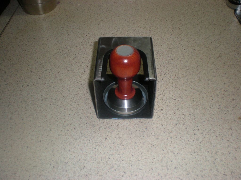

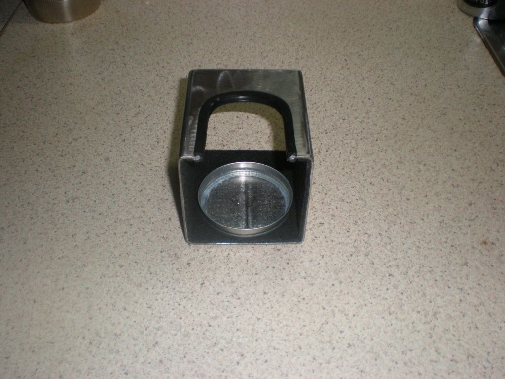

Εδώ είναι το tamper stand/base.
Υλικά: κομμάτι κοιλοδοκού, βερνίκι, λαστιχάκι τζαμιών, αυτοκόλλητη τσόχα, καπάκι κεριού.
Αποτέλεσμα:
Έκοψα το κοιλοδοκό κατάλληλα, το γυάλισα και το πέρασα βερνίκι. Κόλλησα το λαστιχάκι για να ακουμπάει το portafilter, καθώς και εσωτερικά την τσόχα και το καπάκι του κεριού για βάση του tamper. foto 1, foto 2

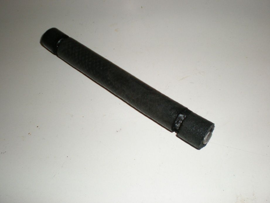

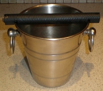

Πάμε στο knock box μου.
Υλικά: σαμπανιέρα, κομμάτι μπετόβεργας και σωλήνας καουτσουκ.
Αποτέλεσμα:
Η μπετόβεργα και το σωληνάκι φαγώθηκαν σε δύο σημεία, ώστε να εφαρμόζουν πάνω στην σαμπανιέρα, επειδή δεν ήθελα να την τρυπήσω. foto 1, foto 2,

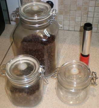

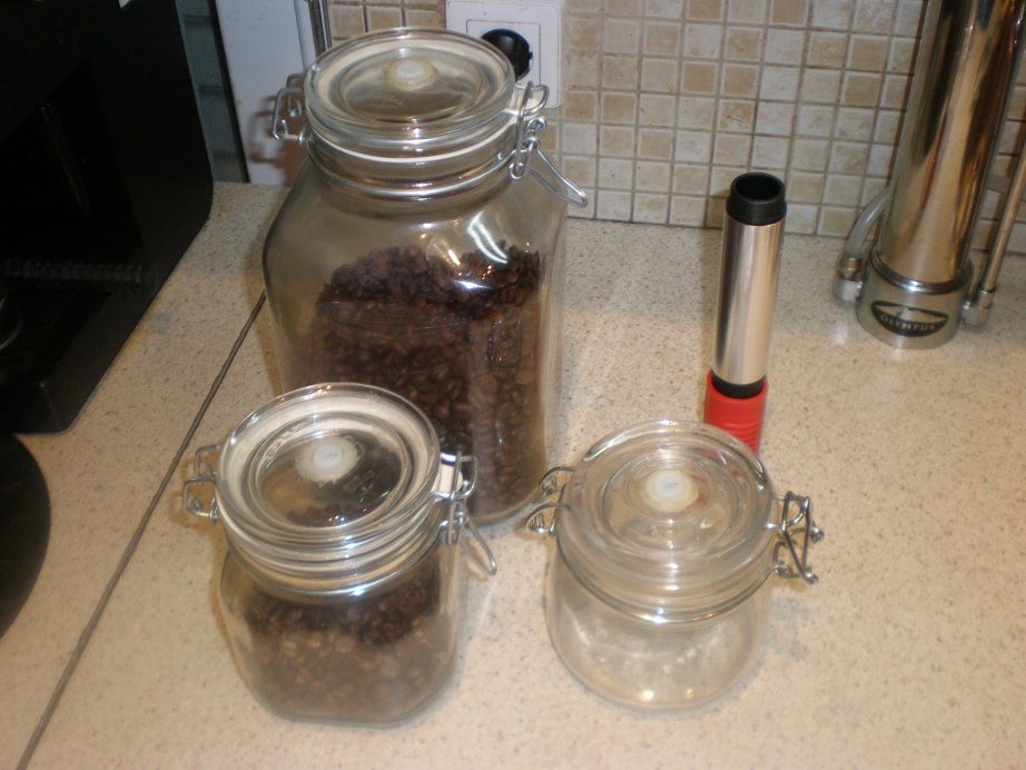

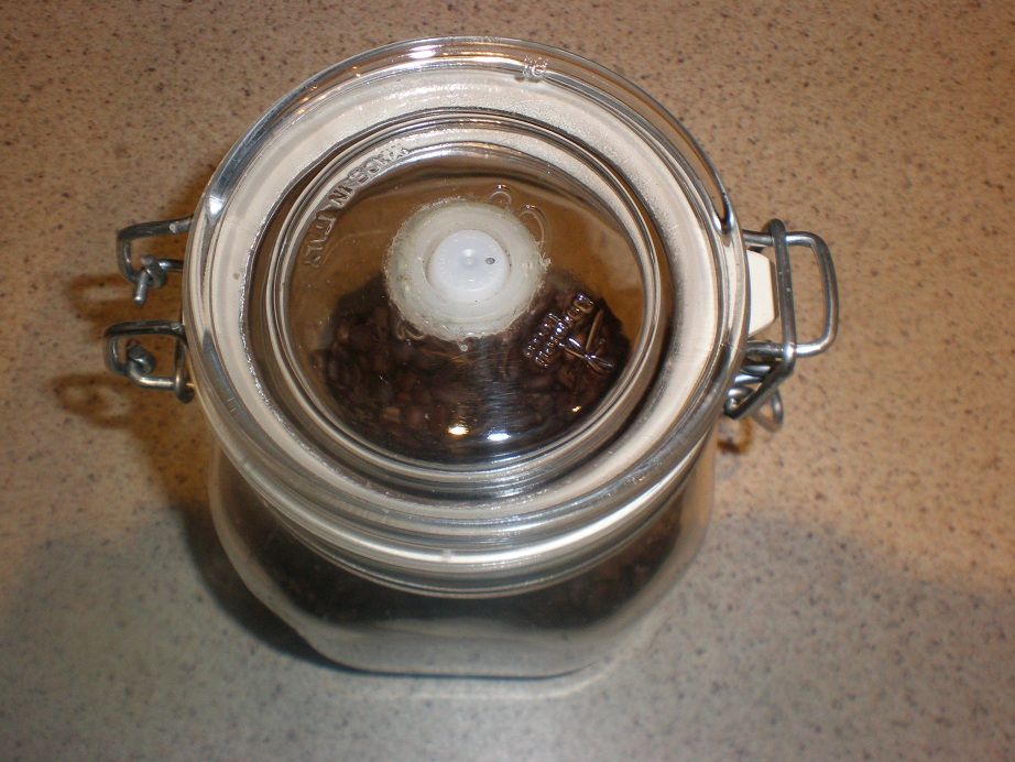

Επόμενη κατασκευή, τα αεροστεγή γυάλινα βαζάκια μου. Παρόμοιες κατασκευές υπάρχουν στο φόρουμ, αλλά εγώ το πήγα λίγο παραπέρα.
Υλικά: γυάλινα βαζάκια, βαλβίδα μονής ροής και θερμή κόλλα.
Αποτέλεσμα:
Το πάνω μέρος τρυπήθηκε αργά και προσεκτικά με ποτηροτρύπανο. Στην συνέχεια τοποθέτησα βαλβίδα μονής ροής, την οποία κόλλησα ερμητικά με θερμή κόλλα. foto 1, foto 2, foto 3, foto 4

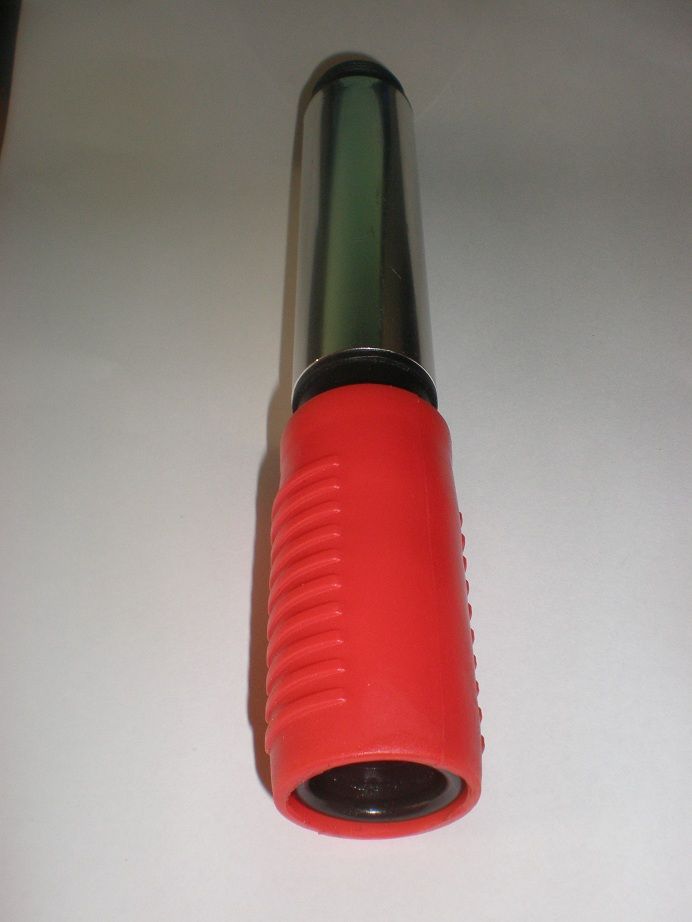

Τροποποίησα μια φθηνή τρόμπα του τζάμπο έτσι ώστε να τραβά αέρα και να σφραγίζει το βάζο. Σε δοκιμή που έκανα, το άδειο βαζάκι μετά από ένα μήνα ήταν ακόμα σφραγισμένο. foto

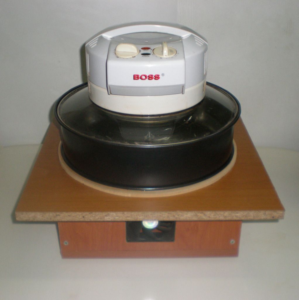

Τέλος, εδώ είναι ο αυτοσχέδιος coffee roaster μου. Είναι βασισμένος στην ιδέα συνδυασμού turbo oven με stir crazy, δηλαδή “turbo crazy”, που παίζει πολύ στο youtube.
Υλικά: καπάκι turbo oven, ανοξείδωτο ταψάκι, ξύλα κόντρα πλακέ, μοτεράκι, ανεμιστηράκι.
Αποτέλεσμα:
Όλα τα υλικά τα είχα σπίτι και δεν αγόρασα τίποτα. Το μοτεράκι το είχα από την παλιά μου αυτόματη καφετιέρα και το προσάρμοσα στο κάτω μέρος , όπου έβαλα και ένα ανεμιστηράκι για να μην λιώσουν τα πλαστικά μέρη του. Το κόψιμο στο πίσω μέρος του ταψιού, το έκανα για να φεύγουν τα τσόφλια του καφέ. Η ροή του αέρα τα στέλνει εκεί και στην συνέχεια τα μαζεύω αφαιρώντας το μαύρο δακτύλιο που είχε ήδη το ηλεκτρικό φουρνάκι. foto 1, foto 2
Και δω, εν δράση:
http://www.youtube.com/watch?v=HTEeZ8Ai ... ture=g-upl

Ειδικά για το knock box δεν είχα ιδέα ότι πωλείται σαν υλικό χοντρός σωλήνας καοτσούκ... Πάω για αντιγραφή, σε ξύλινη εκδοχή. :oneup:

focus έγραψε:Ειδικά για το knock box δεν είχα ιδέα ότι πωλείται σαν υλικό χοντρός σωλήνας καοτσούκ... Πάω για αντιγραφή, σε ξύλινη εκδοχή. :oneup:
Τον σωλήνα αυτόν τον βρήκα στην αποθήκη μας με κάτι παλιά εργαλεία. Υποψιάζομαι ότι είναι σωλήνας από αυτοκίνητο. Δεν ξέρω όμως που μπορεί να τον βρει κάποιος. Περιμένω να δω την ξύλινη εκδοχή σου!
