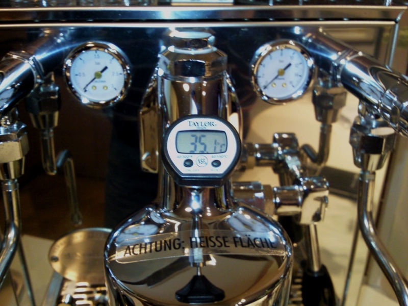

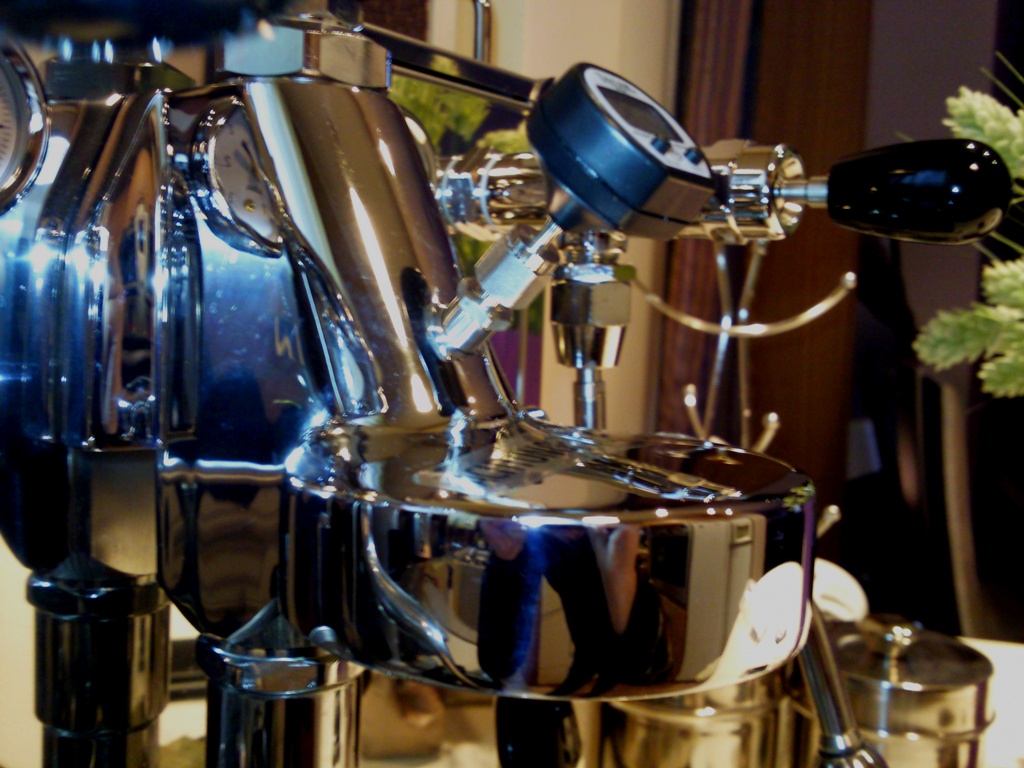

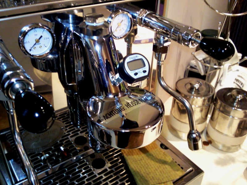

Τελικά το παρήγγειλα απο chriscoffee.com στις 30/11 και θα ερχόταν στο σπίτι στις 12/12,σύμφωνα με το tracking number,αλλά έλειπα εκτός και το παρέλαβα σήμερα.
Κόστος θερμομέτρου και αντάπτορα 97$ + μτφ 48.45$ Συν. 145.45$
Επίσης με χρέωσαν και 3Ευρώ για το τελωνείο.Είχα επισημάνει να γράψουν επάνω στο κουτί ''gift'' αλλά δεν το έκαναν.Δεν ξέρω αν θα άλλαζε κάτι.
Ήρθε σε ένα αρκετά μεγάλο χαρτοκούτι με τα γνωστά κομματάκια απο φελιζόλ.Όταν έσκαψα μέσα και το βρήκα ήταν σε μία απλή σακουλίτσα που σφραγίζει αεροστεγώς μαζί με κάτι διπλά αναταλακτικά.Δεύτερη μπαταρία,2η φλάντζα,2ο παξιμάδι κτλ.Όλα απο δύο εκτός απο το θερμόμετρο.
Το τοποθέτησα κιόλας και το τέσταρα.Δείχνει θερμοκρασία..Τώρα τι παίζει... ίδωμεν!
Πολλά τα λεφτά βέβαια για μία σταλιά πράγμα.Ήρθε ο Άι Βασίλης για μένα λίγο νωρίτερα και τέλος!

Με γεια σου Βαγγέλη. Τώρα θα μπορείς να ελέγξεις εάν η ρουτίνα σου στο cooling flush ήταν η σωστή.
Re: Τοποθέτηση Θερμομέτρου πάνω στο E-61 group
Καλορίζικο και καλές μετρήσεις.
Εγώ δυο παρατηρήσεις έχω να κάνω….
1)πεσμου ότι την είχες καθαρίσει την μηχανή πριν την φωτογράφηση γιατί με κάνεις και νιώθω άσχημα
2)το ταμπελακι ‘προσοχή αν ακουμπήσεις θα πάθεις έγκαυμα Α βαθμού’ είναι στα γερμανικά κι όχι στα αγγλικά(όπως στην δίκια μου)…έχω ένα πρόβλημα με το achtung..
3)για να επανέλθουμε στο θέμα το θερμόμετρο αν εξαιρέσεις την τιμή μόνο χρήσιμο μπορεί να είναι ειδικά όταν η μηχανή έχει μείνει ώρες ανοιχτη.Σιγουρα η εμπειρία παίζει έναν ρολό και όλοι πάνω κάτω –με τις πληροφορίες από το φόρουμ -ξέρουμε ποτε πρέπει να βάλουμε το PF….οι υπόλοιποι απλά τον καινέ…αλλά το θερμόμετρο μπορεί να σου δώσει αυτήν την ακρίβεια…
Εδώ μετράμε νερα,γραμμαρια,δευτερολεπτα κλπ,κλπ την θερμοκρασία του νερού θα αφήσουμε απέξω…
