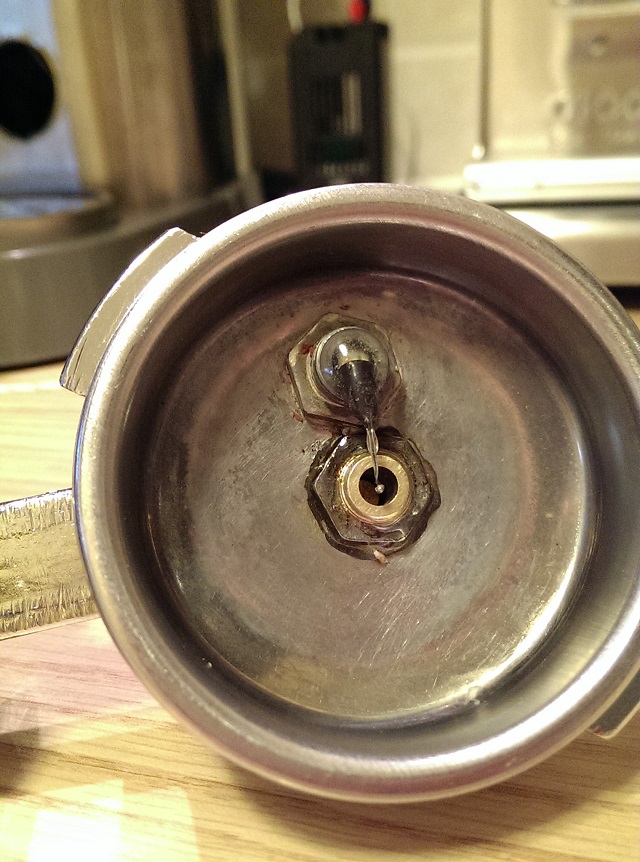

ηθελα να δειξω την κατασκευη που εξηγει ο φιλος woodsman και να πω πως τελικα ειναι πιο ευκολο απ οτι νομιζα..
αξιζει να φτιαξει καποιος ενα τετοιο εργαλειο..χρειαζεται..χαμενο δεν θα παει και το κοστος ειναι μιδαμινο..
λοιπον οριστε..οπως τα περιγραφει στο βιντεο στο πρωτο ποστ..τπτ αλλο.. Δουλευει τελεια δεν σταζει ακριβεστατη μετρηση θερμοκρασιας..
Τρυπα μισο χιλιοστο..

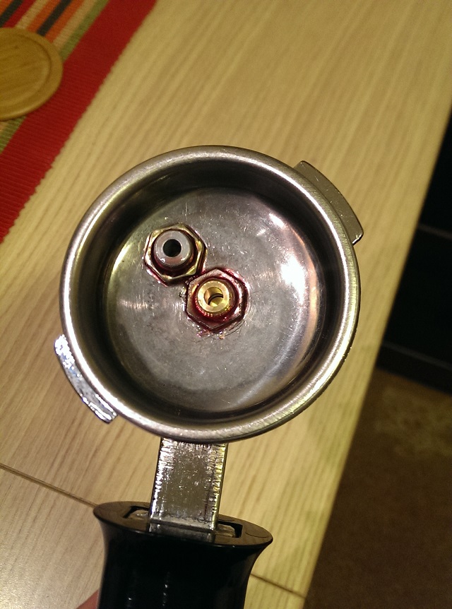

Re: Κατασκευη μετρητικου θερμοκρασιας.
ευχαριστω πολυ φιλε..
ολα τα credits σε αυτον που εφτιαξε το ποστ..αλλιως αποκλειεται να το ειχα κανει απο θεια φωτιση..
Υγρο τεφλον για μονωση και εποξικη κολλα 2 στοιχειων (καλο ειναι να παρετε την 24ωρη,οχι την 5λεπτη)
εγω βεβαια 5 λεπτη εβαλα και δεν εχω θεμα..κολλησε τρομερα γερα και στεγανοποιησε..
