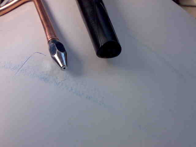

Πολυ ωραια υλοποιηση. Ειδες διαφορα? Επισης πιστευω οτι θα εχεις προβλημα με τις θερμοκρασιες που ανεβαζει. Καποιου ειδους μονωση ισως?

Με έβαλες και έγινε και η μόνωση που σωστά επεσήμανες.Όσο για την δυνάμει σίγουρα έχει αυξηθεί. Δεν έχω δοκιμάσει να κάνω αφρόγαλα ακόμα αλλα πιστεύω ότι θα τα πάει καλά.strider19 έγραψε:Πολυ ωραια υλοποιηση. Ειδες διαφορα? Επισης πιστευω οτι θα εχεις προβλημα με τις θερμοκρασιες που ανεβαζει. Καποιου ειδους μονωση ισως?

πολυ καλο το steam wand το μυτακι μπροστα απο τι ειναι? ειναι βιομαχανικο η ειδικο για καφετιερα?
τι διαμετρο ειναι το σωληνακι? κ το ακροφυσιο που μπορω να το βρω?

Το ακροφυσιο μου φερνει κατι απο μπεκακι οξυγονου ή συρματομηχανης. Αν ειναι κατι τετοιο, σε μαγαζια με εργαλεια θα βρεις σιγουρα, σε διαφορες διαμετρους (τρυπας). Ο χαλκοσωληνας τωρα, τον κοβω για 8/6.

Το ακροφύσιο είναι από καφετιέρα παλιά που δεν θυμάμαι την μάρκα,αυτές η καφετιέρες τις πλακας καμια φορα έχουν πολύ καλά ακροφύσια.Αυτό μπορεί να γίνει και με mprounzto σε τόρνο.Ο χαλκοσωλήνας είναι 6mm και η ροδέλα πριν την βίδα στηρίξεις από χαλκοσωλήνα 8mm.Την ροδέλα την έχω κολλήσει με καλαί.Το ακροφύσιο είχε λεπτό σπείρωμα και επειδή ο χαλκός είναι πολύ μαλακό μέταλλο έκανε μονος του το σπείρωμα.Η βίδα στηρίξεις eίναi από σενσορα στάθμης νερού που βρίσκεις στις επαγγελματικές μηχανές.

Παιδια επειδη δεν εχω παχυμετρο αλλα και ουτε και εχω προσβαση θα μπορουσε καποιος να μου πει την εξωτερικη διαμετρο του εργοστασιακου ακροφυσιου της κλασσικ?

Είναι 6mm χρωμιωμένο χαλκοσωλήνα.
