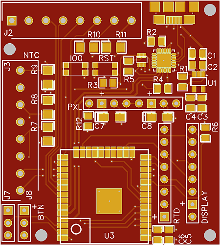

Ξεκινάω κι εγώ τον άλλο μήνα τις δοκιμές PID+controller σιγά σιγά...
4,5cm*5cm με 3*NTC + 1 RTD, έλεγχος αντλίας/αντίστασης/EV,etc
