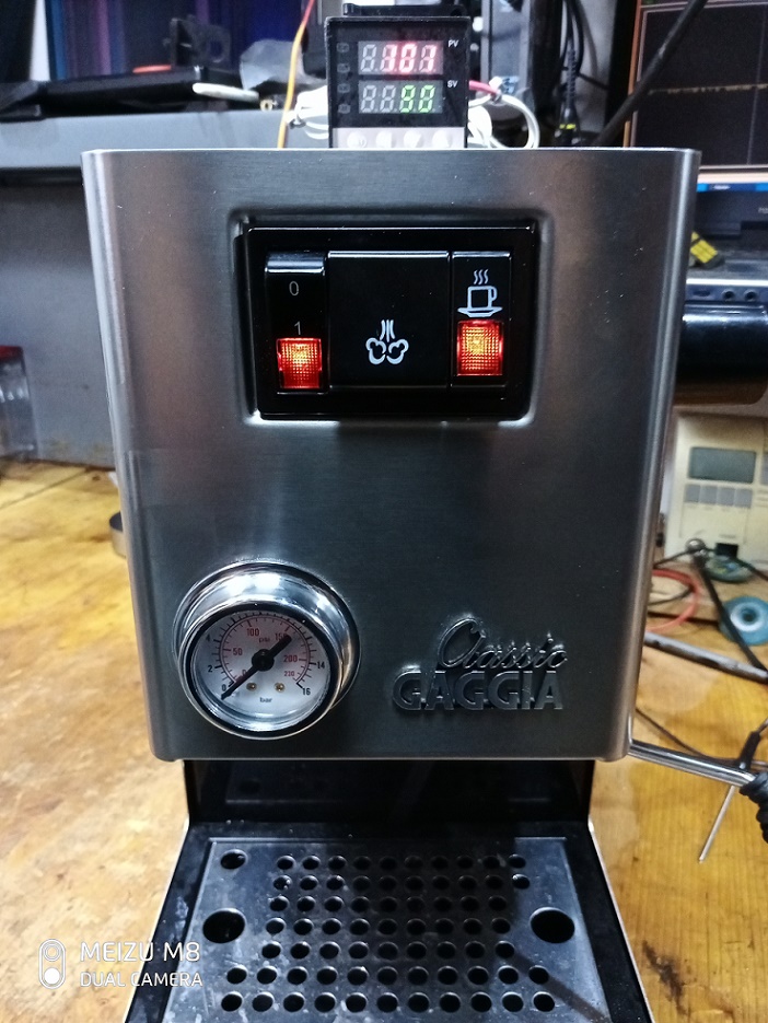

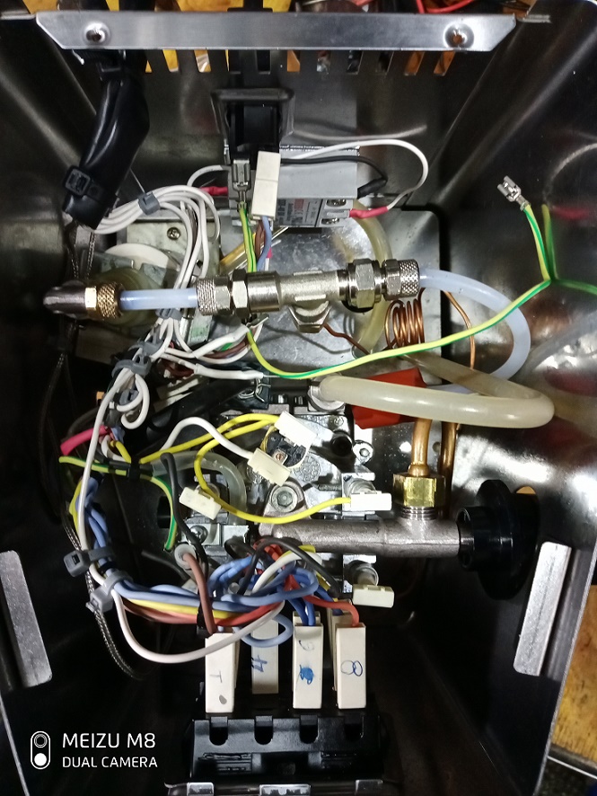

Άλλη μία gaggia classic από μέλος του forum
τοποθετήθηκε μανόμετρο και pid (χωρίς κουτί προς το παρών)
