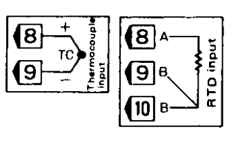

Τα RTD έχουν 3 εξόδους, (ή 4 τα πιο ακριβή) και είναι πιο ακριβή απο τα TC αλλά και πιο αργά σε απόκριση και πιο μεγάλα σε μέγεθος.
Εδώ είναι μια φωτογραφία από το manual. Αριστερά για thermocouple, δεξιά για RTD. Όπως βλέπεις το συνδέεις στο 8, 9 και 10.
Στις ρυθμίσεις του REX, στην παράμετρο SL1 θα πρέπει να βάλεις την τιμή 1100.
Εδώ είναι το manual: https://www.rkcinst.co.jp/english/downl ... imnzc22e1/
