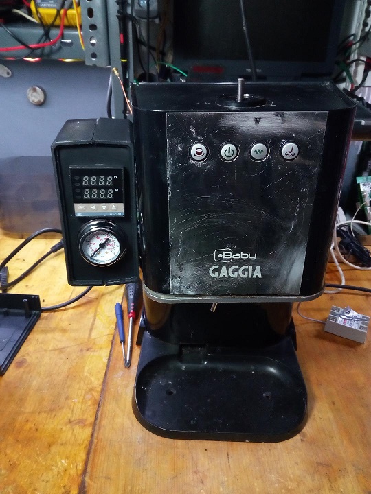

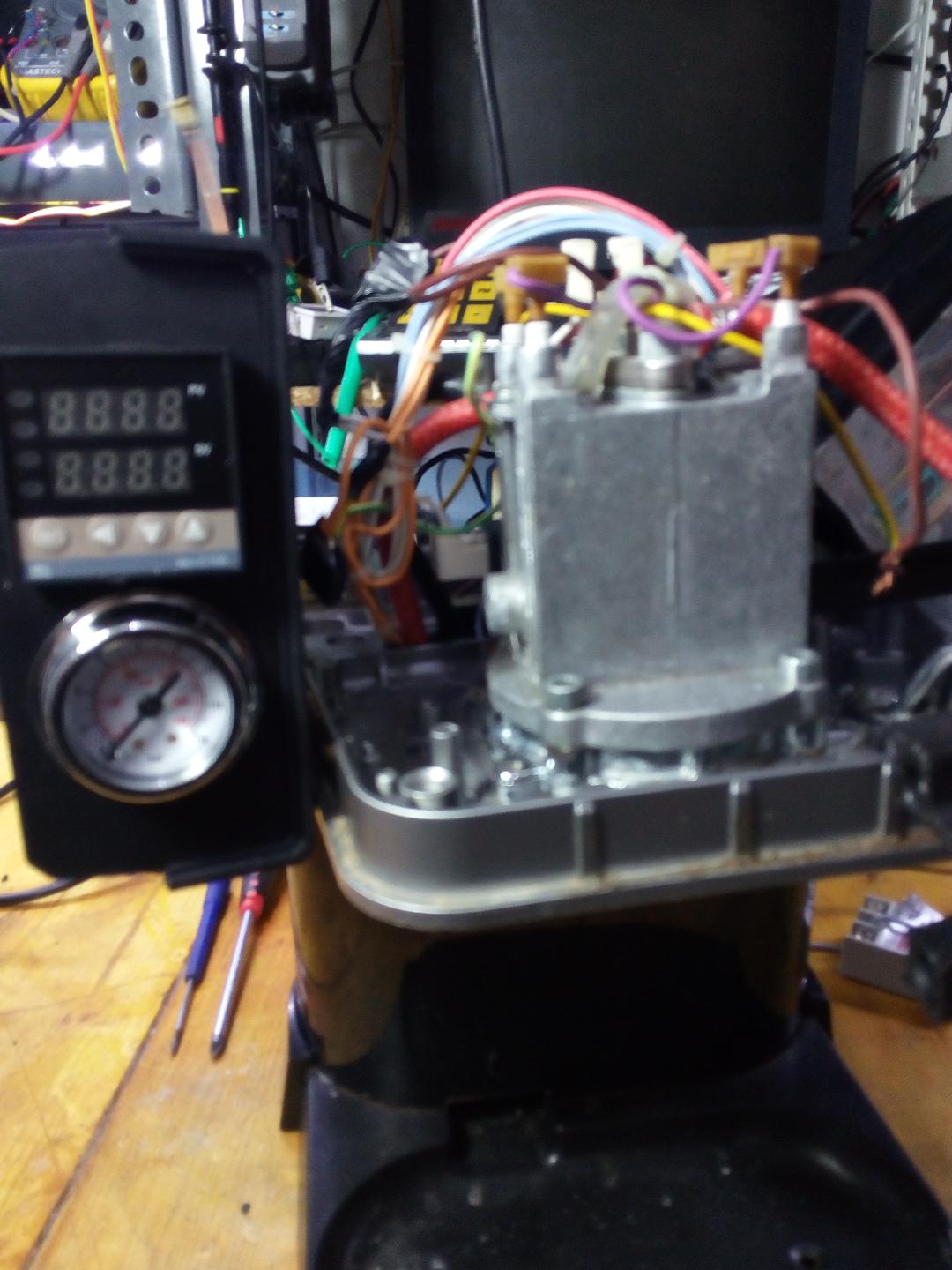

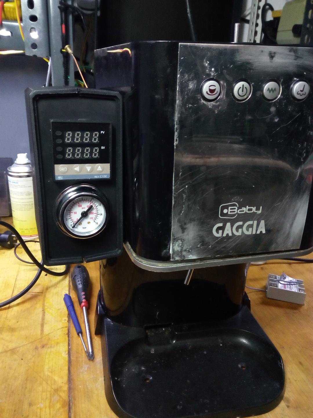

έχω ξεκινήσει να πειράζω την μηχανή του skoudinio
Η μηχανή είναι λίγο ταλαιπωρημένη και εσωτερικά και εξωτερικά , αλλά διορθώνετε , μια και ανταλλακτικά υπάρχουν.
Είχε ξεκινήσει να τοποθετεί το pid ο skoudinio και είχε τρυπήσει την μηχανή για τα καλώδια.
Προσπαθώντας να συνεχίσω ότι ξεκίνησε , βρήκα στο εμπόριο ένα οριακά μικρο κουτί , το οποίο χρησιμοποίησα . Δεν είναι αυτό που ήθελα αλλά δεν υπάρχει χρόνος.
Το κουτί αποφάσισα να μην το στηρίξω στο καπάκι έτσι ώστε να μπορεί να την ανοίγει ο skoudinio και να πειραματίζεται . Έκοψα 2 μικρές ανοξείδωτες
γωνιές και στήριξα το κουτί στο σταθερό μέρος της μηχανής.
Θα ανεβάσω και φωτογραφίες από την συνδεσμολογία και τον τρόπο στήριξης του αισθητήρα .
Και όταν τελειώσει πιθανών να πιούμε και καφέ. Προς το παρών άνοιξα το boiler για να το καθαρίσω.

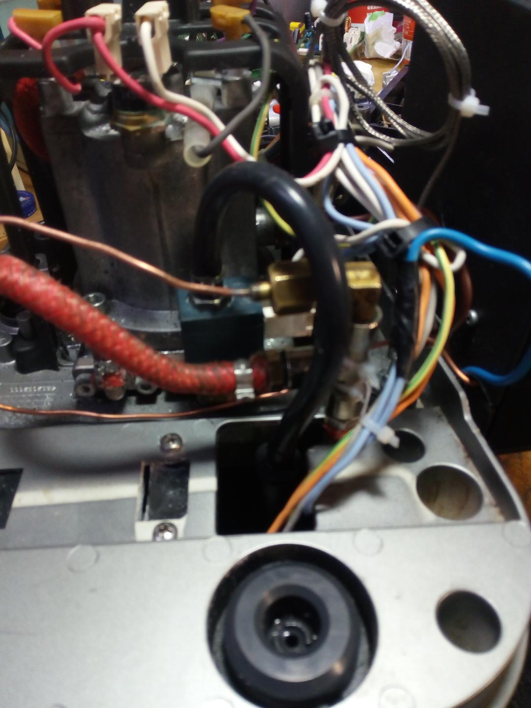

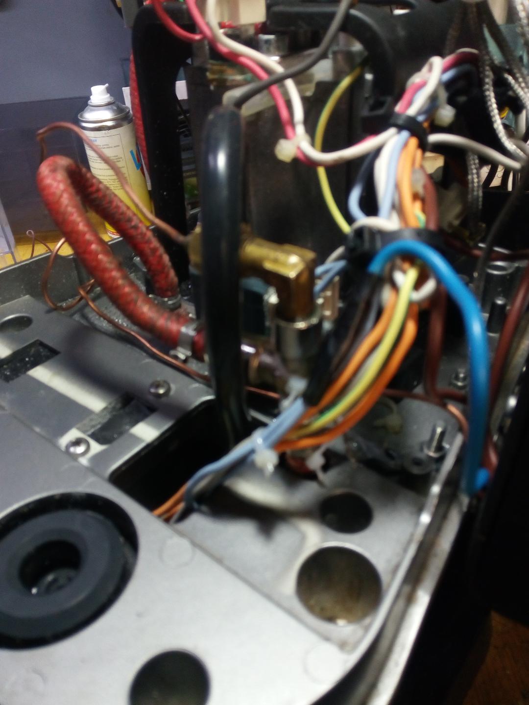

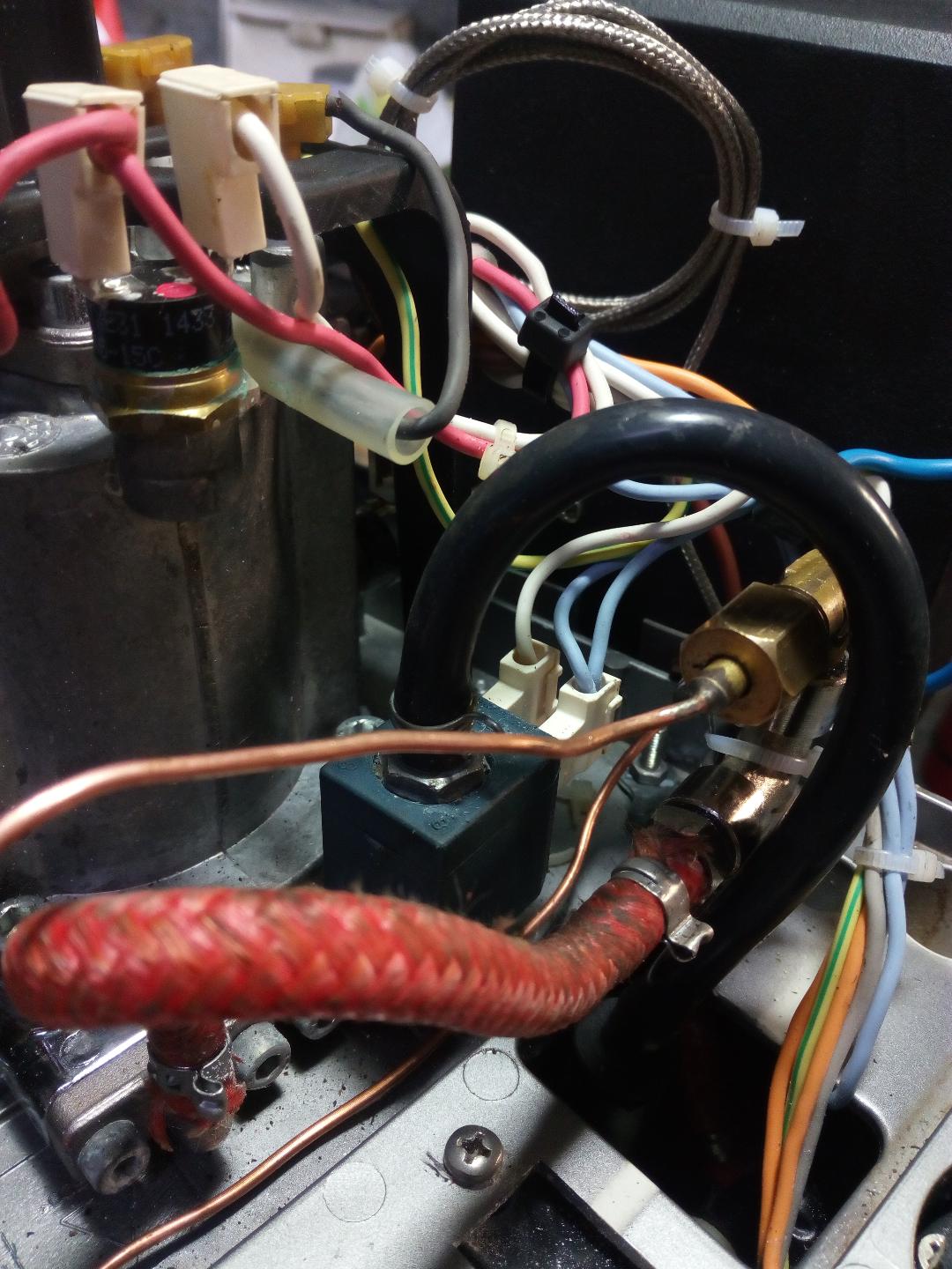

Στην μηχανή του skoudinio τελείωσα με τα καλώδια και περνάμε στο μπαρόμετρο.
Για τον αισθητήρα του θερμοκρασίας υπάρχουν πολλά σημεία και τρόποι να τον τοποθετήσει κάποιος.
Αποφάσισα να τον στηρίξω στην θέση του μηχανικού. Έτσι έκανα χαρακιές σε έναν μηχανικό παλιό θερμοστάτη που είχα , και έβαλα το θερμοστάτη σε μία από τις χαρακιές.

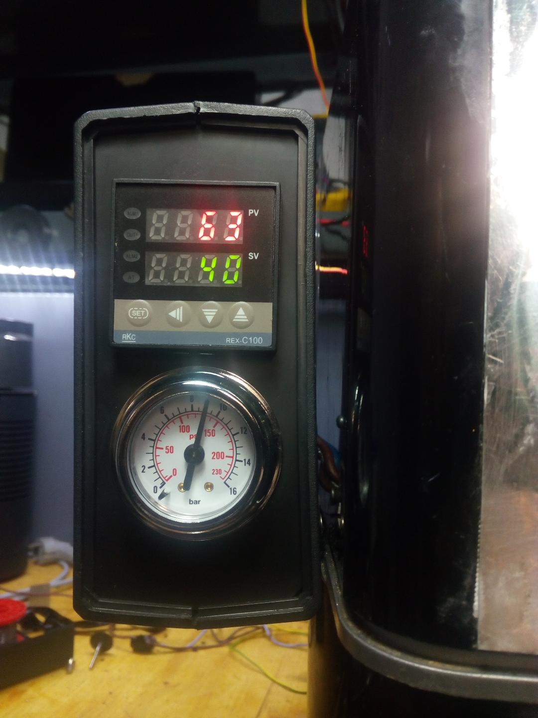

Δημοσίευση από veba » Σάβ Ιουν 15, 2019 6:34 pm
καλησπέρα skoudinio

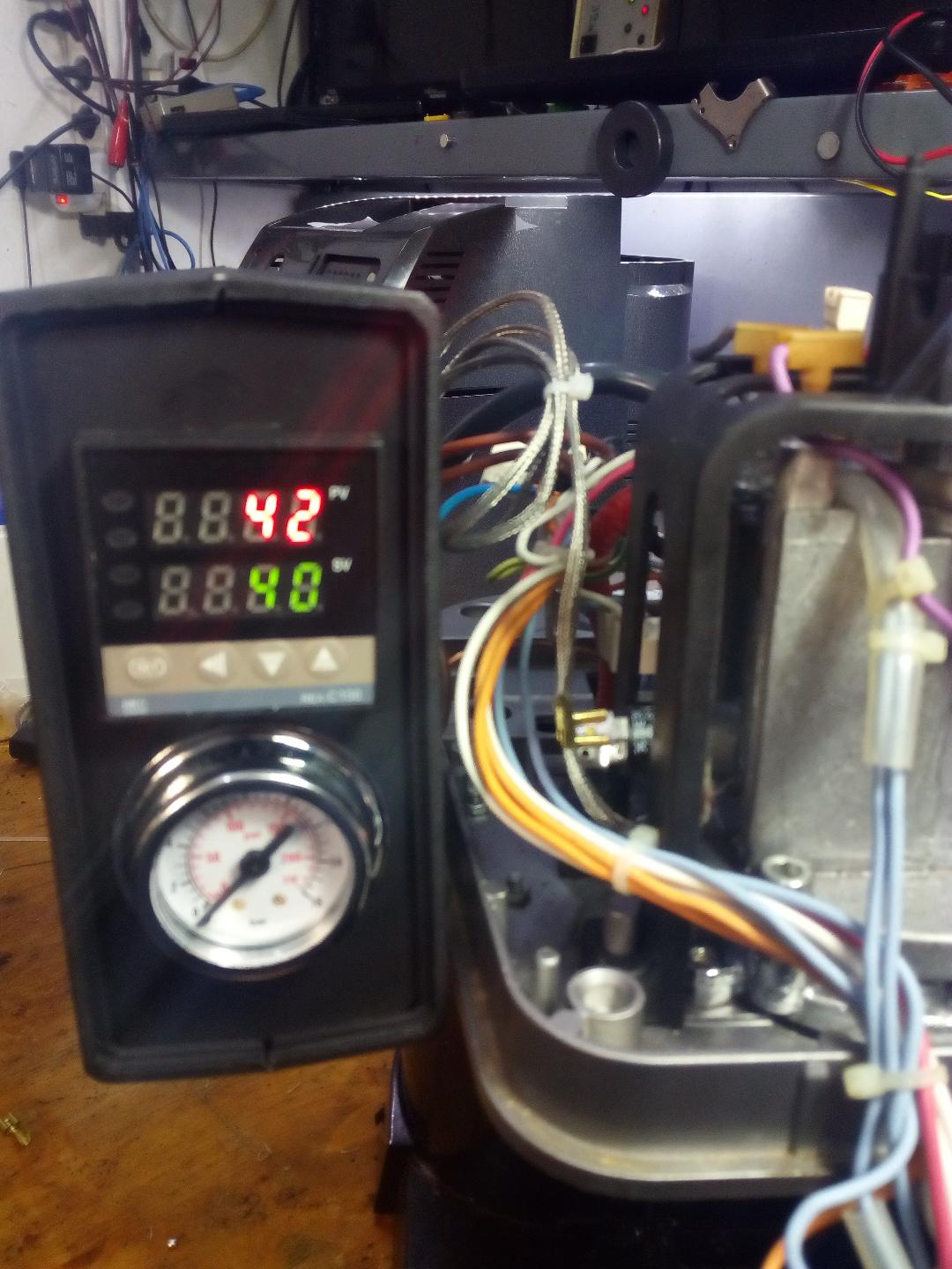

προχωρώντας πολύ αργά την μηχανή σου σύνδεσα σήμερα και το μπαρόμετρο.
Η μηχανή στην πρώτη δοκιμή χωρίς να πειράξω τίποτα έδειχνε πάνω από 16 bar.
τερμάτιζε το μπαρόμετρο.
Ξεβιδώνοντας μερικές στροφές το εξάρτημα διαφυγής πίεσης που υπάρχει πάνω στην αντλία σου, η πίεση ρυθμίστηκε στα 9 bar
H μηχανή δεν είναι ακόμη έτοιμη. Οταν όλα είναι οκ θα ανεβάσω βιντεο.
προς το παρών μερικές φωτογραφίες από το μπαρόμετρο.
