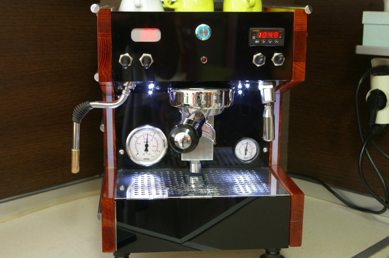

Πριν προχωρησω στο τριτο σχεδιο για τη μηχανη μου που ειχα στο μυαλο μου ειπα να κανω μερικες μικροβελτιωσεις στο παρον σχεδιο ετσι ωστε να βελτιωσω τις ατελειες που βρεθηκαν στην πορεια και να την κανω καπως πιο ταιριαστη στα γουστα της κυρας καθως και τα δικα μου.
Ετσι λοιπον εκοψα το τεραστιο σασι και το μικρυνα καπως καθως και εκανα μικροεπεμβασεις αισθητικου περιεχομενου και οχι μονο.Θα ηθελα να μοιραστω μαζι σας αυτες τις αλλαγουλες και μετα ελαφρα την καρδια να ξεκινησω την τριτη μηχανη ελπιζωντας αυτη τη φορα σε κατι τελειως διαφορετικο απο αυτα που εχω κανει μεχρι τωρα.
Αρχικα εφτιαξα δυο καινουργια μποιλερακια αυτη τη φορα απο χαλκο ιδια σε φιλοσοφια με του συνφορουμιτη smoothbore.To brew boiler ειναι χωρητικοτητας 650 ml και το steam boiler 1600 ml.

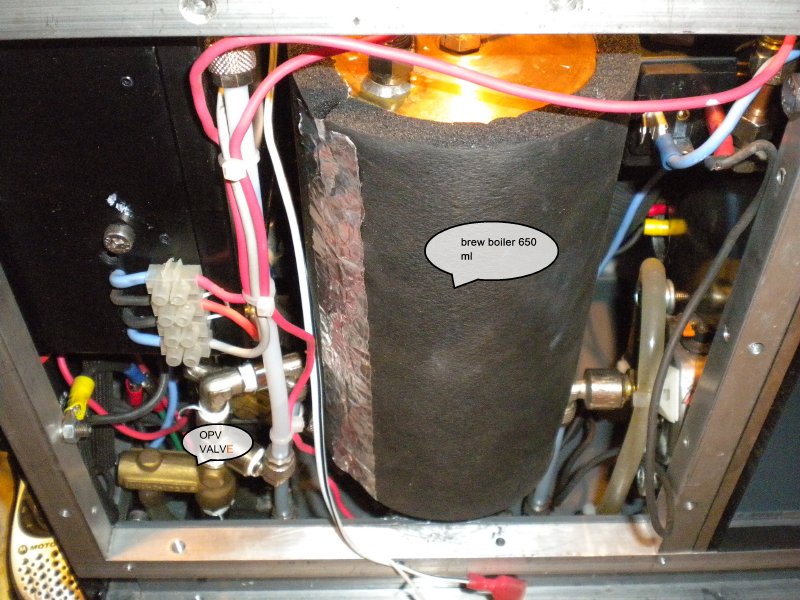

Οπως θα δειτε και παρακατω εβαλα ολα τα ηλεκτρονικα και τα ηλεκτρολογικα σε ενα ξεχωριστο κουτι ετσι ωστε να απομονωθουν απο ολα τα υπολοιπα και να μπορω να εχω προσβαση σε αυτα ευκολα και γρηγορα βγαζωντας ολο το κουτι εξω.
Μετα απο αρκετη χωροταξικη μελετη γεμισα στην κυριολεξια ολους τους χωρους προκειμενου να μπουν ολα αυτα απο τα οποια αποτελειται η μηχανη και να εχω το μικροτερο δυνατο μεγεθος.
PIDs ,E61,steam and hot water wand καθως και ολοι οι διακοπτες χειρισμου μπηκαν σε ξεχωριστο θαλαμο στο μπροστινο μερος της μηχανης το οποιο φτιαχτηκε ετσι προκειμενου να φιλοξενησει το μονωμενο πια ρυγχος του επαγγελματικου Ε61(με ηλεκροβαλβιδα).

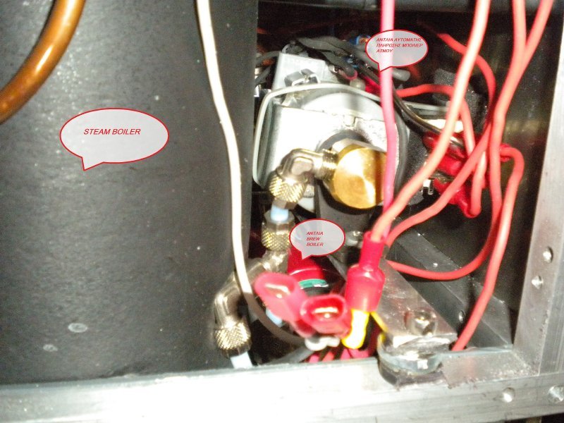

Παρεμεινα στην δονητικη αντλια μιας και την περιστροφικη που εχω ηδη αγορασει τη φυλαω για το επομενο σχεδιο.
Οι μικροδιαφορες με την προηγουμενη εντοπιζονται κυριως στο μεγεθος ,το βαρος ,τα μποιλερ,τις ηλεκτροβαλβιδες ατμου και νερου ,τα pids,τη συνδεση με την αποχετευση,τις ηλεκτρονικες ευκολιες,την ταχυτητα προθερμανσης,την εμφανιση την αποδοση και την σταθεροτητα
Τα νεα στοιχεια (καθως και τα τελικα) που προκυπτουν ειναι τα παρακατω:

* Pump ulka Ep5 for brew boiler
* Pump ulka EK2 56W FOR AUTOFILL.

Πραγματικα δεν κρατιεμαι να χαρακτηρισω αυτη τη μηχανη με την πρωτη λεξη που μου ηρθε στο μυαλο οταν την ειδα απο κοντα.<<ΚΟΣΜΗΜΑ>>.Και πιστεψτε με δεν υπερβαλλω καθολου,ο συνδιασμος των υλικων και η λεπτομερια στην κατασκευη σε κανουν να νομιζεις οτι βγηκε απο καποιο εργοστασιο με πανακριβες εργαλειομηχανες που αποφασισε να βγαλει στην παραγωγη καποιο συλλεκτικο μοντελλο.Για την αποδοση της τι να πω,αμφιβαλει κανεις;Ενα μεγαλο μπραβο Δημητρη για το μερακι σου και τα χερια σου αλλα ταυτοχρονα μας κανεις μεγαλη ζημια γιατι εμεις δεν εχουμε μια να στολιζει την κουζινα μας

Μιά ερώτηση μόνο. To αριστερό display μπορεί να δείξει την θερμοκρασία του νερού πρίν χτυπήσει το puck ή λάθος κατάλαβα; Εάν ναι, που έχεις βάλει τον αισθητήρα;
woodsman43
Re: Diy Dual Boiler machine project 2 παρουσιαση
.Christos έγραψε: Μιά ερώτηση μόνο.To αριστερό display μπορεί να δείξει την θερμοκρασία του νερού πρίν χτυπήσει το puck ή λάθος κατάλαβα; Εάν ναι, που έχεις βάλει τον αισθητήρα;
Nαι χρηστο καλα καταλαβες.Επειτα απο μια μικροεπεμβαση στο ε61 το οργανο αυτο δειχνει την θερμοκρασια πανω απο την shower screen.Aυτο εγινε γιατι τα γκρουπ αυτα με solenoid αντιθετα απο τα manual κρυωνουν πολυ το νερο μεχρι αυτο να βγει εξω στο ταξιδι που κανει κατω και μεσα απο την ηλεκτροβαλβιδα και μετα προς τα πανω και εξω.Ετσι τωρα ξεκιναω την εγχυλιση μολις το οργανο μου δειξει την επιθυμητη θερμοκρασια.Αυτο με γλυτωσε απο πολλα προβληματα που ειχα στο παρελθον.Να σημειωσω πως το οργανο δεν εχει κανενα ελεγχο πουθενα,απλως ενδεικτικο ειναι.
