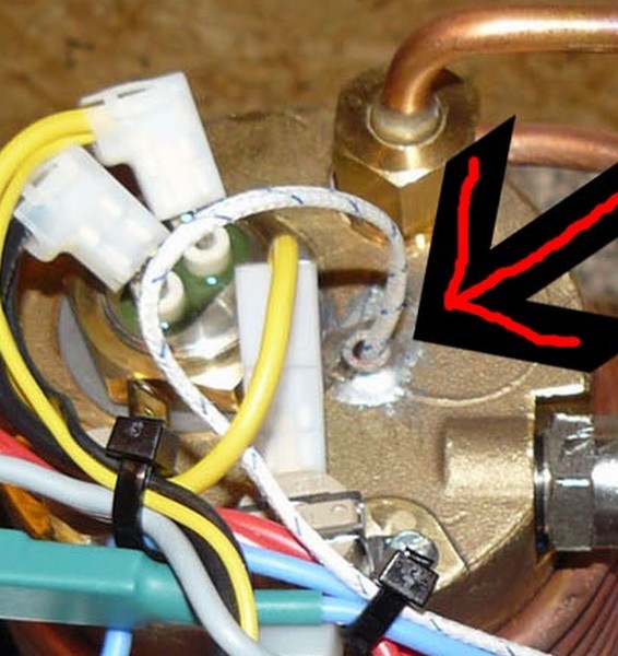

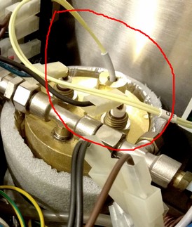

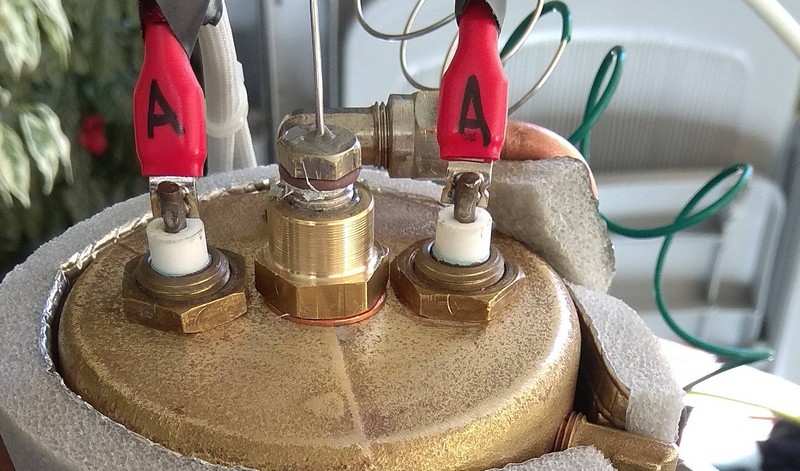

Εδώ θα δείς φωτό απο boiler της δικής σου κατηγορίας και πως είναι ο αισθητήρας ο οποίος βρίσκεται μέσα στο boiler σε απευθείας επαφή με το νερό .
