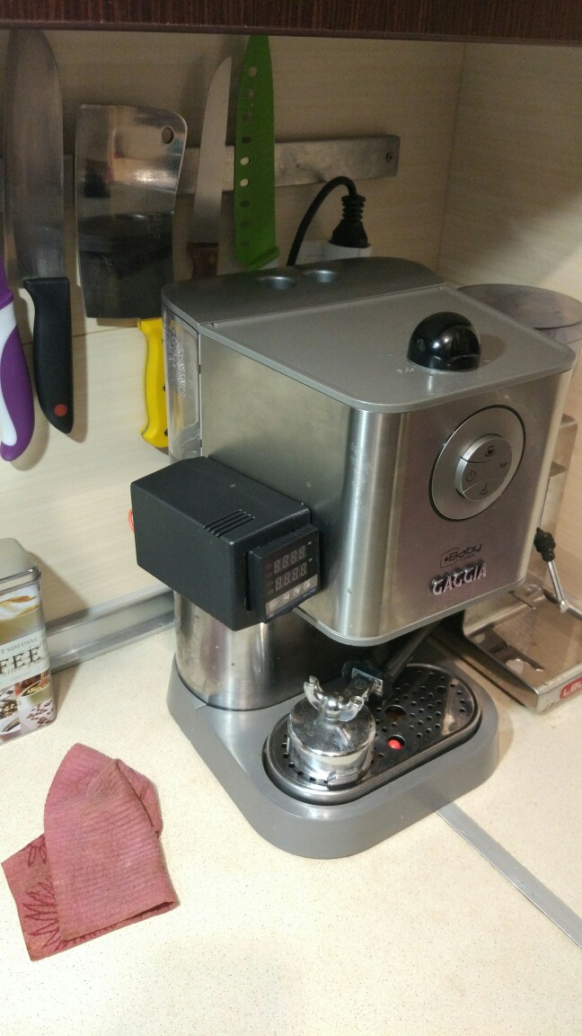

Τελειωμενη Παρασκευη σημερα,γυρισα και αργα απο τη δουλεια,κουρασμενος... Τι να κανω για να χαλαρωσω? Ποτο? Μπα... Σινεμα? Μπα.... Θα λυσω παλι τη μηχανη να βαλω και τον ατμο και να το βαλω και σε κουτι το pid για να μη με πειτε και τσαπατσουλη μαστορα!
Ερχομαι να επιβεβαιώσω τα λεγομενα του ptakis οσον αφορα τον ελεγχο ατμου.
ΣΤΗ BABY ΔΕΝ ΔΟΥΛΕΥΕΙ ΑΠΛΑ ΣΥΝΔΕΟΝΤΑΣ ΤΑ ΚΑΛΩΔΙΑ ΤΟΥ ΘΕΡΜΟΣΤΑΣΤΗ ΑΤΜΟΥ ΣΤΟ AL1
Σε αυτη τη φαση η μηχανη και το pid αναβαν αλλα δεν αναβαν οι αντιστασεις. Μολις συνδεσα το θερμοστατη ολα κομπλε.
Το γαμωτο ειναι οτι ημουν σημερα στο μαγαζι με τα ηλεκτρονικα και αμα το ηξερα θα επαιρνα και εναν εξτρα μετασχηματιστη να ξεμπερδευα και απ'αυτο. Τωρα πιστευω οτι μαλλον θα μεινει ετσι...
Αλλα ειχε κυκλωμα χρονοδιακοπτη. Αυτο δεν θα μπορουσε να συνδεθει σε καποιο μυλο για οσους δεν εχουν??
Για οσους ψαχνονται για κουτακια απο εδω μεχρι να τους ερθει το καλο απο ebay βρηκα αυτο το κοσμημα του εσωτερικου design που μπορειτε να θαυμασετε παρακατω. 2-3€ εκανε,μην περιμενετε μεγαλεια και πρεπει να σκαλισεις και την τρυπα. Tip of the day: Παρτε ενα πριονακι ή μια λιμα σιδερενια. Επισης ειχε αρκετα εσωτερικα ποδαρακια(χωρις λογο υπαρξης)τα οποια επρεπε να κοψω για να χωρεσει
Αλλα ειχε κυκλωμα χρονοδιακοπτη. Αυτο δεν θα μπορουσε να συνδεθει σε καποιο μυλο για οσους δεν εχουν??Για οσους ψαχνονται για κουτακια απο εδω μεχρι να τους ερθει το καλο απο ebay βρηκα αυτο το κοσμημα του εσωτερικου design που μπορειτε να θαυμασετε παρακατω. 2-3€ εκανε,μην περιμενετε μεγαλεια και πρεπει να σκαλισεις και την τρυπα. Tip of the day: Παρτε ενα πριονακι ή μια λιμα σιδερενια. Επισης ειχε αρκετα εσωτερικα ποδαρακια(χωρις λογο υπαρξης)τα οποια επρεπε να κοψω για να χωρεσει

Tι χατζαρες ειναι αυτες πισω απο την gaggia?? Αν δεν κανω λαθος το ενα ειναι μπουγατσομαχαιρο? Ξηγεσαι μπουγατσουλα με καφεδακι? Ωραιος
Gaggia BC
- Δημοσιεύσεις: 802
- Όνομα: Μάκης
- Μύλος:: Mazzer Kony
- 2ος Μύλος:: Γουδί
Για την ακριβεια ειναι μπαλταδακι αλλα κατα διαολικη συμπτωση σημερα ειχα παρει μπουγατσα για πρωινο! Μαντεψιά τρελη εκανες... Παιξε το τζοκερ
